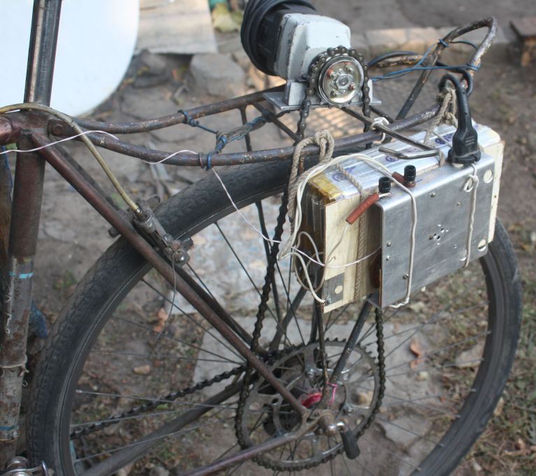

Испытания прошли успешно, все сомнения рассеялись.
1. Дрель не греется.
2. Преобразователь не греется.
3. Скорость и тяга ожидаемая. На ровном 25км\час, с легким подкручиванием 30. На горку 6% 15, с легким подкручиванием 20.
4. Легко снимается и ставится.
5. Фривил отлично без шума работает, если мотор выключен.
6. Звезда 51 надежно держится на спицах в трех точках.
7. Не вижу необходимости ставить ШИМ, достаточно кнопки пуска и переключателя на два напряжения 150 и 200в.
Очень доволен, вот только колено стало заживать, придется звезду на 34 ставить.:)

Ну шож :) самокритично. :)  20минут на 25км/ч - какая будет температура мотора и инвертора?
А от 48В сколько оборотов даст под нагрузкой в 150вт? Тогда и маленькая велозвезда должна пойти с левой стороны... Тяга, конечно, упадёт...
Страшновато 150В, особенно 220В... даже в сухую погоду... да это ещё действующее... :(

Напряжение постоянное - обжигает и только.  Напругу повышать нет смысла  из-за насыщения магнитопровода движка, на дрелях запас небольшой. Вот у меня есть бошевский перфоратор  800вт - это сила, но пока и так  все устраивает. Тише едешь - дальше будешь. А скоростей мне хватало, без всяких моторов средняя за 40 - вот и убил колени.

Я понизить до 48 предлагаю. "Обжигает"... а в дождик-лужу попадёте? Не "сожжёт"?

От 48в  не будет мощи, которая от напруги зависит в квадрате. Сырая земля убивает током, потому что  один провод 220в заземлен и если рукой тронуть фазу, то ток идет через тело на ноги в землю. У меня оба провода 220в изолированы от земли и массы. Воробей сидит на голой фазе и ничего.:)

Поэтому и спросил про "скорость под нагрузкой", но может всё и не так плохо будет? Тем более нагрузка на моторчик вырастет от меньшего передаточного и он током доберёт - у Вас, мне кажется, вроде недогружен получается. Ток не мерили?
Впрочем - это дело перестраховки о себе самом: "У меня оба провода 220в изолированы" - это хорошо, но иногда и незаряженное стреляет... ну его...

На ровной дороге дрель недогружена, это правда, но мне мотор нужен только на горках. Даже больные колени нужно разрабатывать, крутить педали - это уже прошито в  мозге, когда еду на одном моторе - не в своей тарелке.

Сегодня ехал в дождь. Натянул кулек и без проблем. Колени перестали болеть. На удивление, ничего не расшатывается, все держится.
Дрели 25 лет, открыл редуктор для смазки, а он полностью забит графитовой смазкой, вот что значит советский знак качества.
Linkov1959
#31
Каждый понимает, что  дрель крутит - вопрос сколько? Уже езжу месяц по 20км в день.  Открыл еще раз редуктор - там всё хорошо, посмотрел щетки - без видимых изменений. Слабое место - звезда на спицах, но даже с ослабленными гайками не было проблем. Дрель на подпружиненном шарнире в одной точке было временным решением, сделал в двух точках, что бы  соосность звездочек была точной.  Цепь туристическая, а фривил дорожный и  при перекосе  закусывает.
Боялся, что будут проблемы  при проколах при снятии колеса - два раза кололся и быстро без проблем снимал колесо без всякого инструмента. Цепь натягивается штырем, который вставляется под дрель и опирается на багажник. Вытаскиваю рукой штырь, цепь обвисает, скидывается со звезды и колесо снимается, как обычно. На всякий случай купил запасную дрель - к хорошему привыкаешь быстро. По ходу подгруженная дрель издает приятные звуки, но собаки  в панике  разбегаются.
