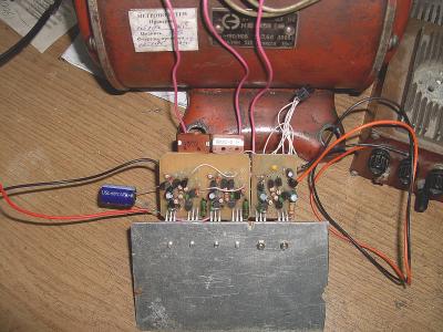

Linkov1959
#42
Схема 3-х фазного синусного контроллера .
i
+1 за отличный 3-х фазный синусный генератор.
Для того, что бы он стал контроллером мотора, на мой взгляд необходимо, что бы он учитывал состояние этого мотора. Никакой обратной связи, ни по положению, ни по скорости, я не увидел.
Таким образом генератор отдельно, а мотор отдельно, впрочем как и в случае обычной сети и асинхронного мотора.
Linkov1959
Обратная связь будет делаться по ходу испытаний  с реальным движком под конкретный режим эксплуатации.
TRO
Вся математика как раз в обработке той самой обратной связи и задания, чтобы получить частоту, напряжение синуса и поддержать ток, т.е вектор. А сделать три синуса с меняющейся частотой, это по затратам времени даже меньше 1% от всей нужной логики. Т.е контроллера нет, есть 1% от него.

Linkov1959
Пока о векторе речь не идет, есть идея обойтись без него. За те же деньги можно сделать вектор на STM32F030F4P6, но это в том случае, если скаляр мне чем-то не угодит. Сейчас у меня одна кнопка включения коллекторника на руле и я доволен.
mevial
А что делает q3, у которого на базе вечные +5В?
Linkov1959
Q3 управляет нижним плечом по схеме с общей базой. Ноль открывает q3,q7,q2.

А какой сейчас диапазон по частоте?
Linkov1959
Зависит от кварца. На внутреннем генераторе 8 Мгц от 0 до 300гц.
ШИМ какой частотой?
