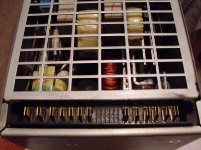

Здравствуйте!
Есть зарядка на 50в 2а
Выдает всего 100 Вт, но на работе мне как раз то что нужно. Есть только проблема что она довольно шумно гудит вентилятором.
Что можете посоветовать? Если вентилятор полностью отключить она не перегреется?
Могу засунуть внутрь термометр и посмотреть до скольки градусов греется. До скольки можно максимум довести ее температуру?

Может на вентиляторе втулка разбита -потому и гудит?Какая зарядка?Может помнять вентилятор на более тихоходный(не в ущерб потоку воздуха).
Мой проект-Электромобиль SMART for two http://electricmobile.ru/forum/viewtopic.php?f=4&t=903&start=0
Желательно не превышать 100 градусов на трансе и дросселе...
Уменьшить шум можно установкой менее скоростного кулера.
Можно 2-х, на входе и выходе, обороты регулировать потенциометром, темп. контролировать инфракрасным термометром.

Кардинально шум убирается
1 - замена кулера на качественный. Выбор большой и на серьёзные модели указывается шум
2 - снижение питания на кулер включением последовательно нескольких диодов или сопротивления. Контролируйте, чтобы поток оставался достаточным. Есть и специальные электронные регуляторы
3 - бывает резонируют тонкие стенки корпуса. Надо нанести на них изнутри сетку линий из термоклея. Внешний вид не пострадает, а резонанса не будет

Припаял к кулеру диод последовательно. Обороты уменьшились и стало на намного тише. :dance:

Если зарядка стационарная(вес не имеет значения) то на все греющиеся элементы клеим на эласил или другой теплопроводный клей радиаторы. Тишина и покой, а так же отсутствие пыли гарантированны :wow:

Там кулеры китайские, самые дешёвые стоят. Крыльчатка и втулки кака. Они больше шума дают, чем эффективности. Нужно смотреть в сторону производительности ветряного потока и шума.
