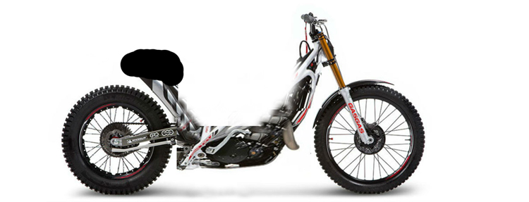

HARDCOR-E. Самовар с нуля 10-12квт задний привод.

Это ещё не бронтозавр а просто самокат более экстремальный.
Для этого надо прокатится по настоящему по лесу напролом и понять. Так не объяснить.
Длинноходная подвеска нужна что бы не ссать вылетать из подъёма и приземляться безболезненно для самоката.
Моща нужна что бы можно было набрать в гору скоростуху для вылета.
В общем я это всё собрался мутить не с того что мне просто в голову какая то бредовая идеа пришла.
просто я хочу свой самокат доработать до нужных характеристик.
Я откатал сезон по лесам и знаю что мне теперь нужно что бы еще больше кайфа получать от езды.
Самое простое - обгнуть трубами родной короб и получится офигенно. Надеюсь, ты потренируешься и потом мне с этим поможешь  :ah: :ah:

про паркет зря. хорошая подвеска. торсионы вообще хороший тип подвески.
Бабай
Цитата: * от 09 Окт. 2015 в 16:20торсионы вообще хороший тип подвески.
Какой же тут торсион?
Торсионы работают на кручение упругого элемента.
А тут обыкновенное сжатие упругих элементов с неопределённой функцией нарастания и спада нагрузки, которая нужна для определения СЭГа и без возможности его регулировки.
Да и живучесть этих элементов неизвестна.
niggah
по сути это тот же торсион, хотя не могу не согласиться, что внутри сжатие упругого элемента, а не скручивание.
sergek1985
Что это будет? Триальный мотоцикл?
e-scooter
Goped с такой подвеской у меня имеется сейчас в разобранном состоянии. Покататься на нем я толком не успел, но и так могу сказать что подвеска работает на порядок лучше чем Rhino! Но для условий задуманного проекта скорее всего не подойдет.
Удачи автору!
Кулибин
С рино конечно нет смысла сравнивать. На рино вообще не подвеска а издевательство. В общем я можно сказать электро питбайк собираю.
С огроменным ходом подвесок. Ну огроменным в классе самокатов. Если брать кроссовые мотики то там ещё больше, но мне сойдёт.

Самое смешное,что ТС пришел к такому ж выводу,что и я.
Правда я с 0 в раму не рискнул,донором стала Рига-Мини и трубы 36/2 СТ-20 бесшовные.
Ток вот колесо переднее зачем такое?
14,17 моторазмера за глаза.
С 20 впереди уже что-то слишком монструозно.
niggah
MaF
Не низковат ли клиренс?
У меня сейчас примерно так же,но низ я переваривать буду,как то низковато вышло,

2 вопроса=) не проще ли взять донором питбайк, в самом крайнем случае переварить раму, если клиренс не нужен?  и нужно ли 10 квт для леса? я как раз хочу такой пит сделать, но думал ограничиться 1,5 квт на редукторе, тк скорость не нужна. важнее вес и бюджет.
Кулибин
Для леса как раз нужна моща. На пите в лесу и парках как то странно ездить и тем более по дорогам 60км/ч вообще как дурак.
Самокат должен быть самокатом. Пит надо делать тогда на внешнем моторе и не менее 15квт и скоростью хотя бы 100км/ч.
1500 вт он вообще не будет ехать. У нас есть уже такой пит, в него 2500 ватт а он разгоняется хуже велика.
От 1500ватт его ногами ещё надо будет толкать.
Самокат будет просто выглядеть крупнее но останется самокатом, можно по пешеходкам так же ездить, по любым паркам медленно где мамы с колясками катаются и не будут шарахаться от мотика как ты не ехай медленно, условный рефлекс уже никуда не деть. От самоката шарахаются тоже но если нагонять на скорости и шум резины слышен. А если медленно едешь то даже едешь если на встречу то не обращают внимания особо.
