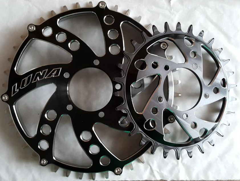

на холостых 27кмч 1 звездочка (34 зуба). по снегу с сопротивлением 20 едет. 46 зубов спереди однозначно не в тему, заказываю 30 зубую на луне...  и заметно нехватает торка до 7-10кмч, потом давит, если разогнался.
Vik3
#254
Первая 34 зуба, а последняя 11? Тогда максималка ХХ на высшей передаче в 3 раза больше или 81кмч? Если даже 14, то максималка ХХ 65кмч - тоже явно много. Переднюю звездочку точно надо уменьшать тогда и тяга значительно возрастет :-)

Прежде чем заказывать 30т, подумайте и прикиньте какая будет чейнлайн. Цепь сильно сместится вправо, не будет возможности использовать большие звезды на кассете! Лучше уж заказать 42т эклипс или на ибее сейчас 42т из франции есть чуть дешевле: http://www.ebay.com/itm/Bafang-BBSHD-chainring-42T-/122242908732?hash=item1c763ec23c:g:o9IAAOSwEzxYOdX6
  Дело в том что 42-это наименьшее количество зубов на звезде с правильной чейнлайн. Поэтому для увеличения торка надо искать большие звезды на кассету.
Conan26
На Эклипс пару спейсеров по 3 мм можно бы сразу взять. Тогда звезда штатно встанет.
Моя посылка от Луны со спейсерами поехала в обратном направлении.  >:D
Растаможку в Москве прошла, приехала в Красноярск и, вместо Железногорска, отправилась обратно в Москву, на сортировочную.

SG_
На моей местной почте ничего объяснить не могут. Говорят - "Ждите финала. Или повреждена, или отправителю возвращают.."
это вот этих?
http://lunacycle.com/parts/bafang-parts/bbshd-parts/luna-chain-ring-spacer-for-the-bafang-hd/
только непонял, если предыдущий оратор сказал, что 30 звезда вправо уходит, то с проставками она еще дальше уйдет, так?

[user]SG_[/user], для 30т само собой никаких спейсеров не надо. Речь шла про 42т эклипс с луны. Вот там спейсер нужен, без него цепь почти по мотору шоркать будет.
Ещё раз повторюсь, 30т не на каждый конфиг подойдёт, в лучшем случае можно будет пользоваться только маленькими звёздами на кассете. Возможно планетарка может решить проблему, но опять же надо смотреть по месту.

Я их брал для Эклипса (у неё 6 мм влево). У меня две звезды:
Заодно, там и пластиковая шестеренка двигателя должна с спейсерами идти.. на запас.
