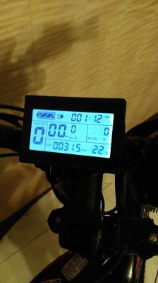

Цитата: ShorCann от 27 Окт. 2015 в 10:08
P1 Motor Characteristic Parameter Setting Mode
P1 is motor characteristic parameter setting mode. P1 = motor gear reduction ratio×
number of rotor magnet pieces, just rounding if there's any decimal.
Который я понял примерно так:
Параметр P1="коэффициент редукции" умноженный на "количество магнитов в роторе"
Думаю, что для синусного контроллера это весьма нужный параметр ;)
И в моем случае он должен получится из 1 (ИМХО коэффициент для двигателя ДД) умноженный на 46 (количество магнитов в роторе) = 46
Ребят, кто с подобным пересекался, если в чем-то ошибся, поправьте пожалуйста  :ah:
Контроллеру для управления двигателем эти данные вообще не нужны. До контроллера они даже не доходят, остаются в мозгах дисплея.
Эти данные нужны дисплею, т.к. они используются для расчёта скорости и расстояния для отображения на дисплее. У многих контроллеров есть выход одной из фаз на разъём приборной панели - туда подаётся сигнал один раз за один магнитный оборот. А для того чтобы из этого сигнала получить частоту вращения колеса, его частоту нужно поделить на количество пар магнитов (тут либо в описании ошибка, либо  этот дисплей сам делит этот коэффициент на 2) и коэффициент редуктора, если он есть.  Далее, полученные обороты колеса умножаются на длину окружности колеса и получаются км и км/ч, отображаемые на дисплее.
Коэффициент редукции у ДД = 1. Количество магнитов Вы написали. Значит, нужно  выставить 46. Если будет километраж врать в два раза в плюс, то нужно будет исправить на 23.

[user]DIVAS[/user], Спасибо, теперь становиться более понятно.

Контроллер весьма скромного размера (примерно в 1.5 раза компактнее предыдущего), он на самом деле синус, двигатель под нагрузкой почти не слышно, и пропал мерцкий звон на подходе к 50км/ч.
Дисплей очень четкий и достаточно информативный, порадовала возможность посмотреть текущую потребляемую мощность.
Кнопки управления вынесены на отдельный модуль, который поселился у левой грипсы - очень удобно :)
Круиз включается с настроек дисплея, при пользовании нужно удержать нужную скорость и зажать на 2-3 секунды кнопку "вниз" на пульте.
Поскольку "асиста" у меня нет, его функции работают как уровни мощности 0 - не реиагируем на газ, 1 - едем до 30км/ч, 2 - едем до 36, 3 - едем .... и так до 5ки. Очень удобно, когда надо поэкономить заряд ;) выставил 1й уровень, и он не даст увлечься.
Скорость показывает весьма адекватно (расхождения с ГПСом почти нет).
Весьма помучился с настройкой батареи - нужно очень точно подобрать уровень P5 (от 1 до 50).
Пока не понял работает реген, или нет :( в настройках он есть (аж 5 уровней), и я его вроде включил... Однако при торможении ожидаемого эфекта не заметил... бум дальше разбираться .
