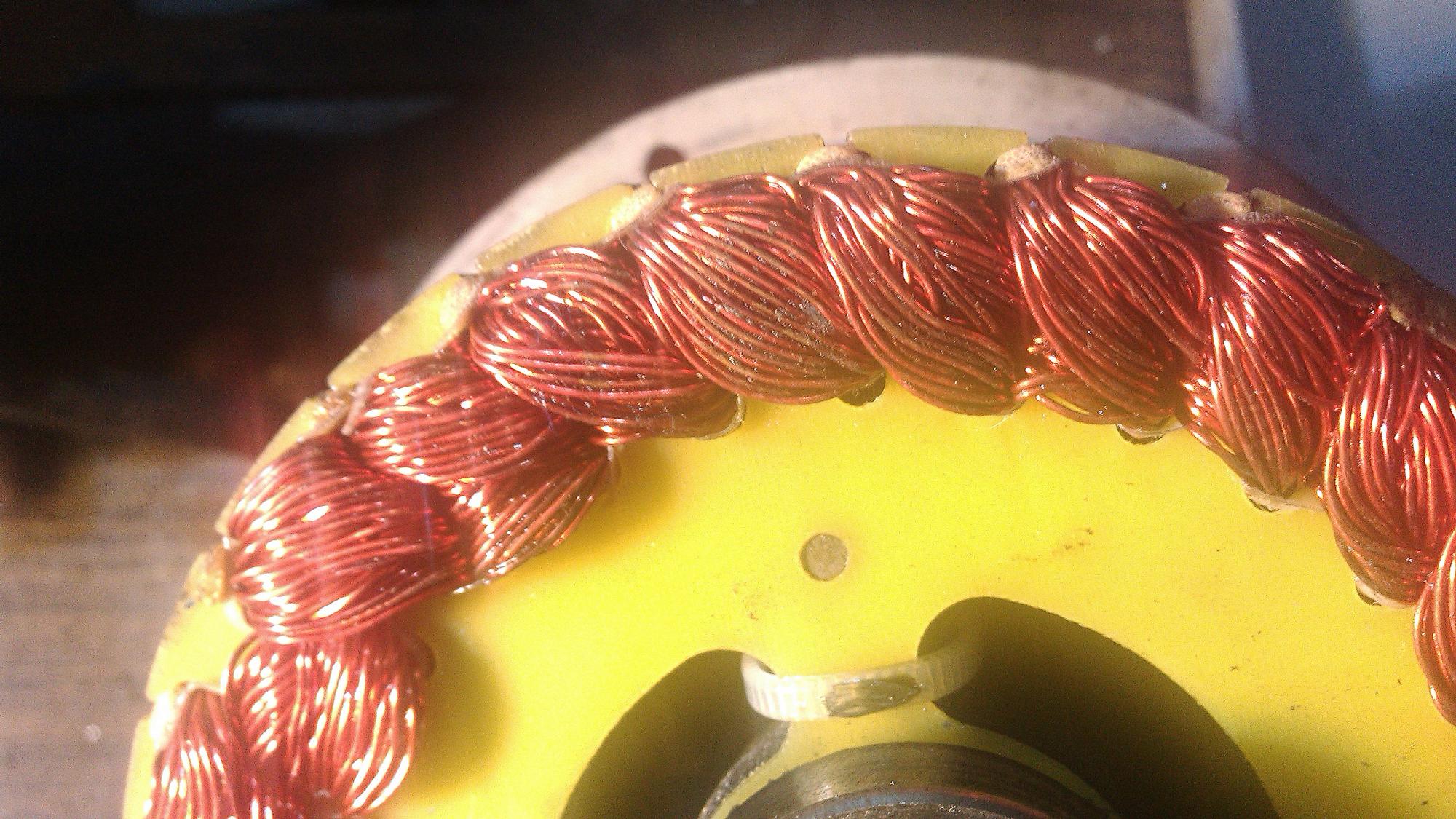

Добрый день. Столкнулся с такой проблемой. Мотор колесо на электро самокате субъективно перестал тянуть. Разобрал мотор а там, что бы вы думали?? Обмотка ! но по цвету непонятно перегрета или нет. Но в одном месте очень похоже на нарушиную изоляцию. Подскажите перегрета ли обмотка и что делать с нарушением изоляции если оно имеет место быть.А не перегрет ли мотор?

Очень похоже на межвитковое (возможно и межфазное) замыкание катушки (катушек). Заметно "вспучивание" лака между проводами катушки (на верхней) и повреждение лака на проводах 5-ти катушек (облупление). Попробуйте прозвонить низкоомным омметром катушки пофазно и измерьте их сопротивление. Если сопротивления существенно разнятся, видимо, придется перематывать. Возможно еще, что те катушки, в проводах которых облупился лак - замыкали в этих местах на корпус (касались подшипникового щита). Можно попробовать в этих местах между обмоткой и подшипниковым щитом проложить изоляцию - электрокартон, эмидофлекс, тонкую фторопластовую ленту, тонкий стеклотекстолит, изоленту и пр. Может быть поможет. Если нет - обратиться к обмотчикам, они точно скажут, нужно перематывать или нет.

Межфазного точно нет. Так как мотор рабочий. И сильно не греется. Просто вырос расход и упала тяга. А Поможет ли обработака обмоток лаком ко-916 ?

Интересненькое дело. Но, ведь расход и тяга упали? Откуда-то это взялось. И почему такое однозначное утверждение? Если Вы точно уверены в том, что межфазного замыкания нет, то, методом исключения получается, что имеем в наличии либо межвитковое замыкание, либо замыкание на корпус (прошивает). Попробуйте изолировать обмотку от корпуса (подшипниковых щитов), как описал выше.
По поводу лака. Я всегда пользовался пропиточным полиэфирно-эпоксидным лаком ПЭ-966.
Чудес в электротехнике не бывает: либо есть контакт там, где его не должно быть, либо нет контакта там, где он должен быть. Все просто.

С лаками нужно быть осторожней. Я однажды перемотал обмотку якоря для корейского пылесоса и пропитал его лаком, который дал мне приятель, утверждая, что это очень хороший лак. После 5 минут работы пылесос задымил. Оказалось, что этот лак разъел тот лак, которым покрыты обмоточные провода. Пришлось заново перематывать обмотку и лакировать ее уже проверенным пропиточным лаком, а потом запекать. Поэтому, прежде чем пропитывать, нужно знать свойства лака. Может подойти эпоксидный клей ЭДП. Про свойства лаков Plastik 70 и ко-916 ничего сказать не могу, так как не имел с ними дела.

Все сделал. Вот решил отписаться. Обработал  ко-916. Заодно укоротил поврежденные провода, но не чего не помогло. 36в 350Вт мотор на настройках 15а батарейного 27 фазного еле тянет.. Крутил на таких натройках на 120% мощности в холостую, он нагрелся за 1 мин кручения. Не то что в молодые его годы.. Короче сделал вывод что тот сгорел, и уже поставил другой мотор. Теперь Самокат с новым мотором. А старый наверно отдам на перемотку, т к магниты вроде магнитят, в любом случаи я не знаю как диагностировать нормальные ли магниты..

, межвитковое, проверяется оометром (как уже написали выше). Если с обмоткой всё хорошо, то магниты можно проверить, измерив Kv мотора. Если он не изменился, то с магнитами всё нормально, а вот если вырос, то тут уже ничего не сделать (кроме их замены).
