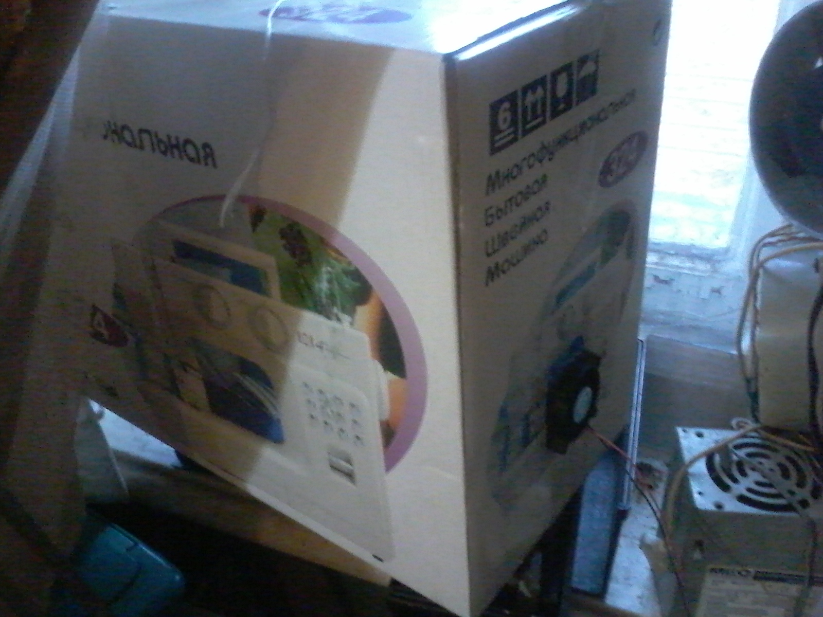

Увлекся изготовлением вяленой колбаски типа суджука или милано.Встал вопрос-а где ее вялить-то?Условия должны быть:15-20град.,вентиляция.Итог:взял коробку от швейной машинки,на одном торце вырезал отверстие под вентилятор от компа,закрепил.Вентилятор-к блоку 12В.На противоположном торце коробки пробил толстой(очень толстой!) отверткой два ряда отверстий по 15мм.В крышках сверху навертел шилом дырочек для подвеса колбасы.Или рыбки,но под нее надо застилать дно полиэтиленом.Весь процесс занял пол часа.Повесил колбаски.Поставил на подоконник,включил.Для контроля одну колбаску повесил в холодильнике.Результат отличный-за 12 часов уже началось морщение оболочки,колбаски активно завяливаются.Прогноз-4-6 дней на весь процесс.То есть,максимум за неделю килограмм домашней колбасы.Мням!Муррр-мяу!

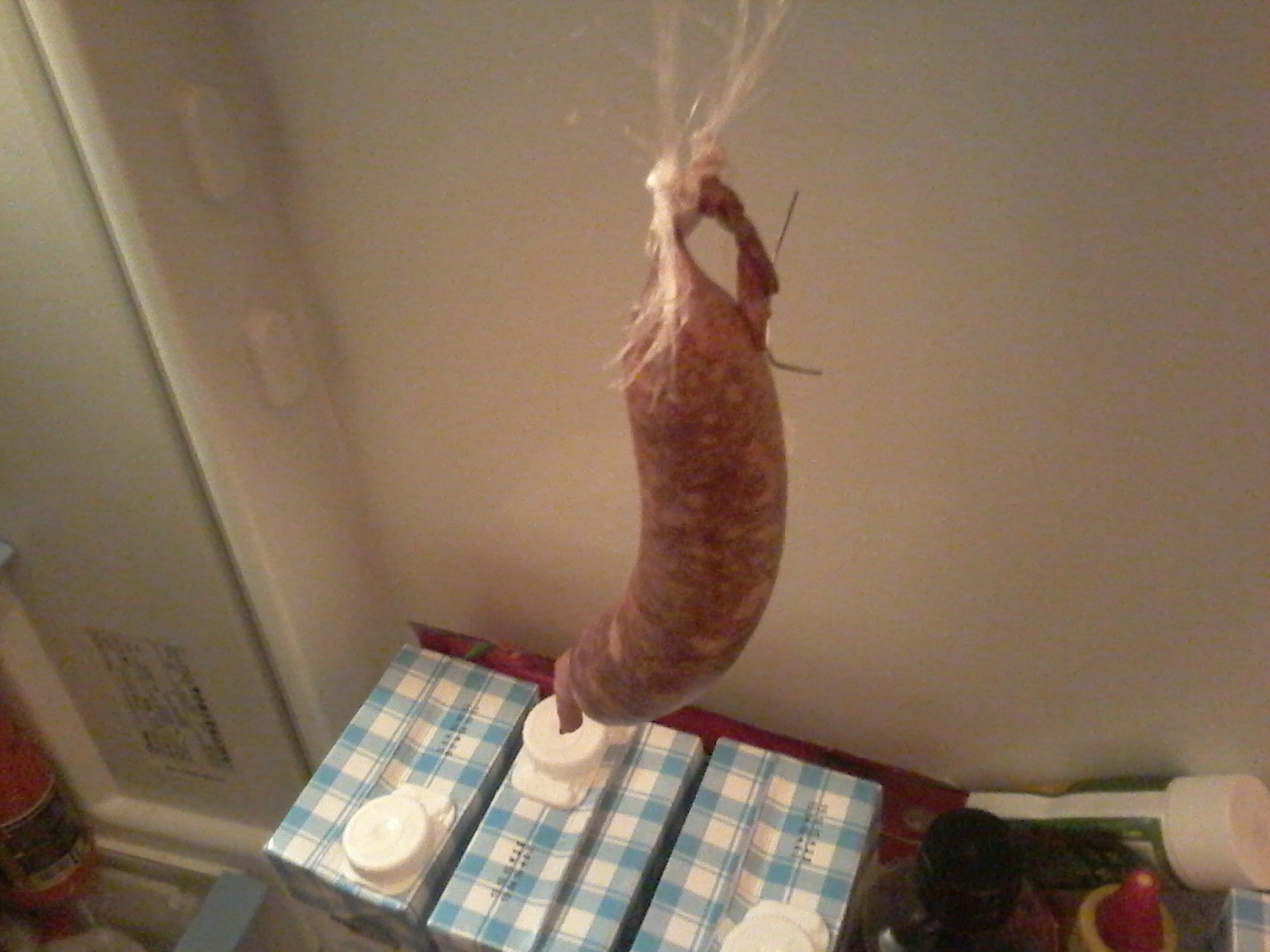

ЗЫ:некоторые тонкости.Мясо перед прокруткой заморозить,прокручивать полуразмороженым,колбаска будет мягче.С говядины удалить все пленки и жилы.Соотношение говядина/свинина примерно 60/40,50/50%.Выход готовой вяленой колбасы с 1.2-1.3кг фарша примерно 750-800гр.После прокрутки мяса фарш отжать,либо дать стечь лишней жидкости.На весь процесс ушло ровно 8 часов у меня.Вроде все.Да,фото контрольной колбаски в холодильнике-тоже вялится,но помедленей,чем в коробе.Разика в два-недели две точно провисит.

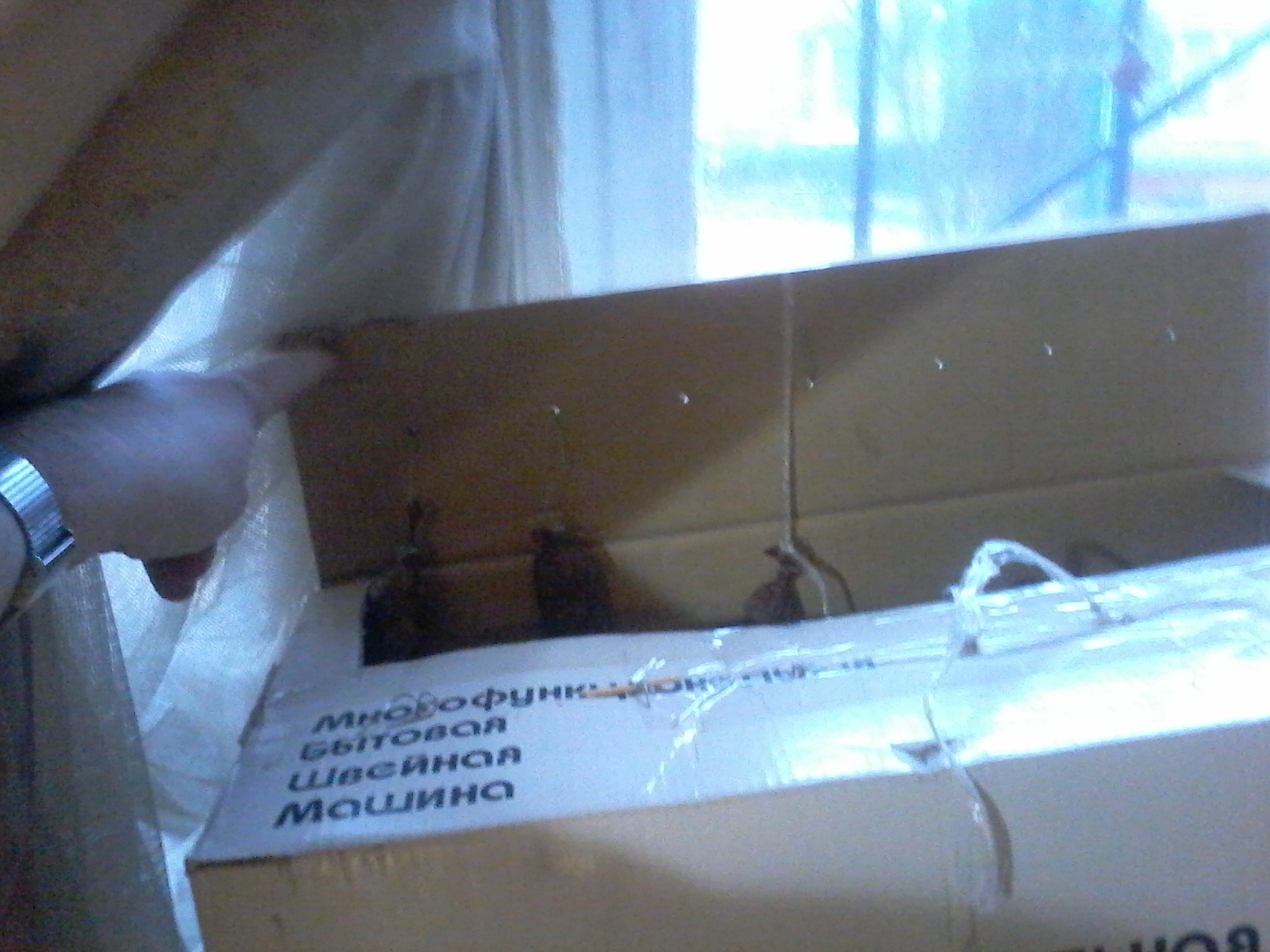

Короб с принудительной вентиляцией работает!Колбаса уже повялилась наполовину.Так что срок вяления в коробе оцениваю в 4-5 суток.Нигде в интернете такого результата не находил.Жду проверки вкусовых качеств...

Мммм. Колбаска со вкусом картона и пыли...
А если по делу то лучше нержа или хотябы пэтом картон перетяните, влажность в доме и в колбаске все равно есть,сквозь черево запахи пройти могут. Ну и плюс на картоне полиграфия нанесена. при намокании выделяет неприятный запах. Это я вам как печатник этой всей байды говорю)
Ну и на колбасной фабрике бывал не раз. Вентиляшка там тоже используется, и состовляет 35 процентов успеха.

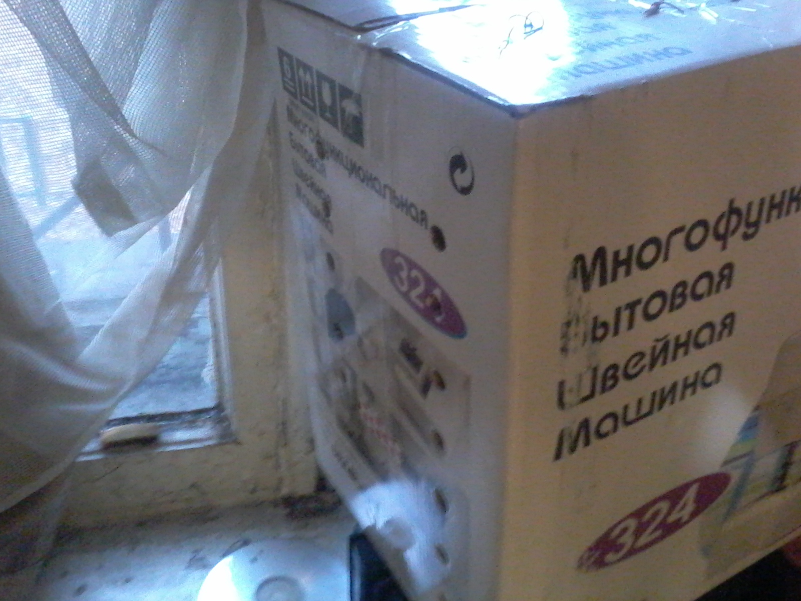

Воздух засасывается снаружи,пыли у меня на подоконнике нет,а колбаски стенок не касаются.Да и при правильной закладке они не влажные снаружи.Так что критику не принимаю.

aleks17121960
