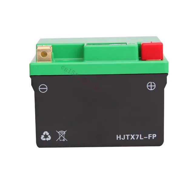

Колхозить достаточно затратно. Особенно с учетом цены корпуса и БМС
Нашел на Али готовые 12В 7ач Лифер. Собраны вероятно из банок 26650. 4P3S
Кто покупал - ваши впечатления?
https://ru.aliexpress.com/item/12V-X7L-high-quality-lifepo4-motorcycle-jump-starter-lithium-ion-battery-with-BMS-and-more-than/32483883937.html?spm=2114.14010208.99999999.6.NQg5do
dgon.iv
Там покупатель пишет про вес в полкило, 12 банок там не может быть. Думаю 4-мя не самыми хорошими обошлись....  :~-(
Покупатель AliExpress

Steel RAT
[user]dgon.iv[/user], допустим 4S2P, хотя сомнительный вариант - 7АЧ двумя банками.
Допустим, 8 шт по 70 г это и будет 0,5 кг.
Тем более его точно никто не взвешивал.
Как вариант - 4 мелких призматика.

dimad63
Нет там никаких бмс  разобрал штук 5 разных  там балансиры на 3-10а и всё  .
бмс ставить нельзя отключит по превышению всё сгорит  отключит по низкому будет ошибка надо потом сбрасывать а может и в аварийный режим войти  нас 4с 1-6п  из 26650  в 1 4 пакетика были стянутые алюминиевым каркасом
такой у меня 5 год работает  ещё штук 15 знакомым собрал все довольны  .
