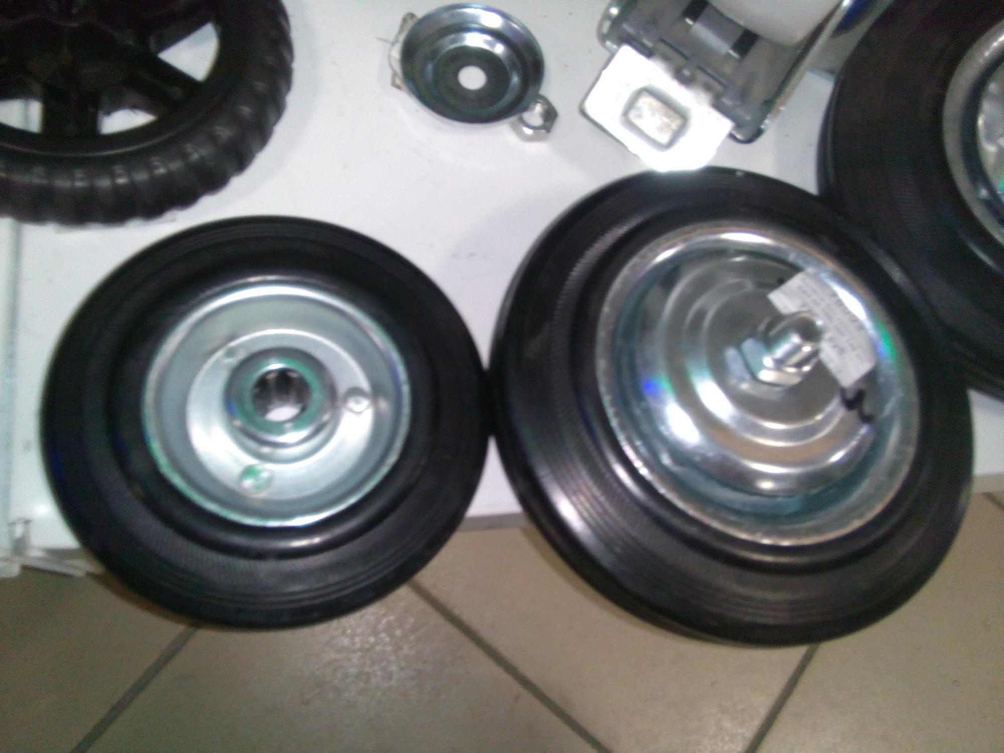

В магазинах инструментов сейчас большущий выбор колес любых диаметров, с разными подшипниками, любых материалов и протекторов.
А сточить такую литую резину которая для строительных тачек думаю нереально.  У вас будут совсем не те нагрузки и пробеги, что на полноценных авто и требования к его частям как я уже писал про мотор колеса совсем не те что на полноценных автомобилях.
Вот я себе выбирал
http://www.bing.com/images/search?q=%d1%84%d0%be%d1%82%d0%be+%d0%ba%d0%be%d0%bb%d0%b5%d1%81%d0%b0+%d0%b4%d0%bb%d1%8f+%d1%81%d1%82%d1%80%d0%be%d0%b8%d1%82%d0%b5%d0%bb%d1%8c%d0%bd%d1%8b%d1%85+%d1%82%d0%b0%d1%87%d0%b5%d0%ba&qpvt=%d1%84%d0%be%d1%82%d0%be+%d0%ba%d0%be%d0%bb%d0%b5%d1%81%d0%b0+%d0%b4%d0%bb%d1%8f+%d1%81%d1%82%d1%80%d0%be%d0%b8%d1%82%d0%b5%d0%bb%d1%8c%d0%bd%d1%8b%d1%85+%d1%82%d0%b0%d1%87%d0%b5%d0%ba&qpvt=%d1%84%d0%be%d1%82%d0%be+%d0%ba%d0%be%d0%bb%d0%b5%d1%81%d0%b0+%d0%b4%d0%bb%d1%8f+%d1%81%d1%82%d1%80%d0%be%d0%b8%d1%82%d0%b5%d0%bb%d1%8c%d0%bd%d1%8b%d1%85+%d1%82%d0%b0%d1%87%d0%b5%d0%ba&FORM=IGRE
А насчет эффективности - вы слишком сильно заморачиваетесь. Врятли вам придется участвовать в соревнованиях с машинками подобного класса :)
Так какая разница если там будет +/- какие то проценты. Тут лучше обратить внимание на компоновку, а не на эффективность.

Александр CRV, вы правы, на модели 200мм колеса pr-1400  пневматика. Я планирую поставить их вместо родных колес, переставив или изготовить новые колпаки на диски, чтобы минимизировать отличия. Правда они на 10мм выше и в полтора раза толще, главное чтобы залезли в арки и не смотрелись ходулями.

Симатичные ведь колесики?) К ним еще красивые колпаки блестючие и вообще песня)

1. Колеса вы выбрали вполне такие внедорожные :) делать в итоге привод на одно колесо нелогично.
