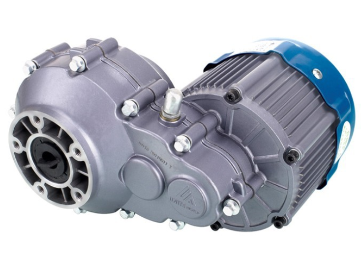

Если движка еще нет, то можно подумать о движке со встроенным редуктором-дифференциалом.
Я на Али не мог найти вариант с бесплатной доставкой, но возможно даже с учетом доставки такой моторчик может оказаться дешевле, чем затраты на токарные работы с самодельным дифференциалом.
Вот вариант на 500 Вт:
https://ru.aliexpress.com/item/500w-Dc-48v-brushless-motor-electric-bicycle-motor-BLDC-differential-gear-motor-BM1814W-12B/1800327015.html
У этого же продавца и куча других вариантов, на другую мощность: от 350 до 2200 Вт.
https://ru.aliexpress.com/store/group/DC-brushless-motor/1209624_503939141.html
Piramidon
[user]big17[/user], этот редуктор почти пол москвича займет, огромный он.
big17
Но ведь и автору задачу компактности придется решать, причем и диффа и редуктора.
Но насчет громоздкости согласен - великоват-великоват.

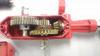

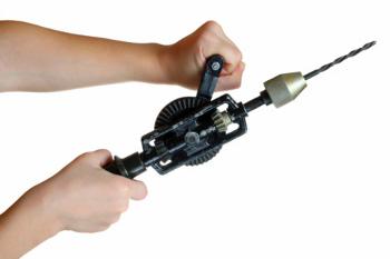

Насчет дифференциала...
Есть вариант дешманского корпуса  :-)
вот такие объявления 400-1000р
https://www.avito.ru/moskva/remont_i_stroitelstvo/ruchnaya_drel_855433112
одна есть в гараже.
вот устройство
две дрели сварить половинки корпуса и немного работы.
современные варианты к сожалению без корпусов
https://www.obi.ru/osnastka-dlya-sverleniya/drel-ruchnaya-lux-1-8-mm/p/1154954?storeId=013&wt_mc=seag.avito.moscow.013.1154954&utm_source=AvitoContext&utm_medium=cpc&utm_content=67839880&utm_campaign=257872
вот интересненькая фотка. Почти дифферинциал
вот она
https://youla.io/moskva/remont-i-stroitelstvo/ruchnye-instrumenty/57ecd6ba5bd2e962bf7d7d25
NickelMan
Какой клевый редуктор у ручной дрели. Интересно, какое передаточное соотношение?
Не знаю насчет дифференциала, но как просто недорогой редуктор,  в корпусе, рассчитаный на приличные нагрузки - очень интересная тема
big17
Ну, судя по зубчикам - примерно 1:3,5
Электрикер
Спасибо за наводку, хорошая идея. Вот так выглядит внутри один из вариантов двухскоростной ручной дрели. Правда размеры шестеренок небольшие, но для детского транспорта пойдет:
