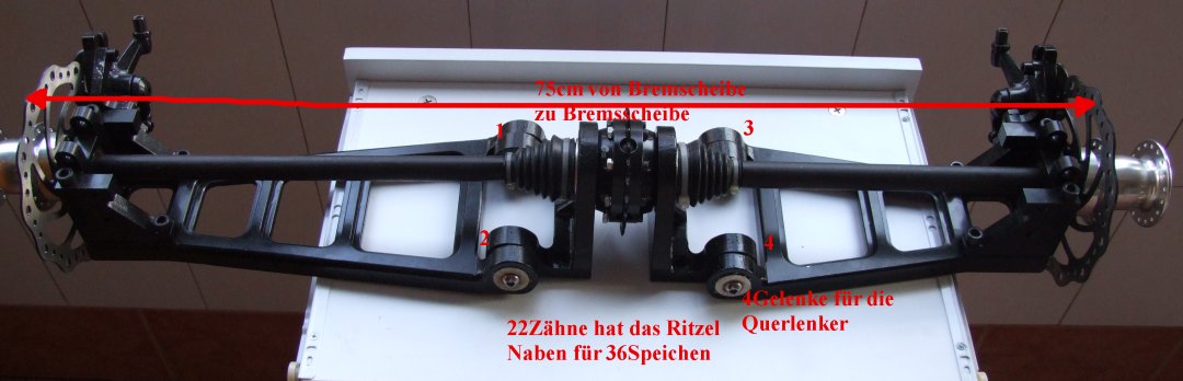

[user]Белкин[/user], в конце концов на машинке с узкой колесной базой и не силиьно выдающимся радиусом разворота можно и сделать сплошной мост. Лио поискать готовые решения. Есть дифферинциалы для веломобилей. Найти рабочую ссылку на продажу не нашел. Но вот так выглядят.
http://www.yst-corp.com.tw/products_view.asp?FkindNo=F000010&SkindNo=&ItemNo=&PidNo=200907290070
в принципе на картинке готовая половина детского автомобиля. Ничего переделывать не нужно.

[user]Stalker[/user], ну после того как пост написал нашел ссылки на али. Цены теже только еще + доставка. Но там исполнение конечно куда серьезнее встречаются. В любом случае ценник не предполагает массового использования. Это мягко говоря.
[user]Piramidon[/user],  а вот на фотке в центре конструкции похоже водопроводный кран. Что там за шестерни в таком размере ума не приложу.

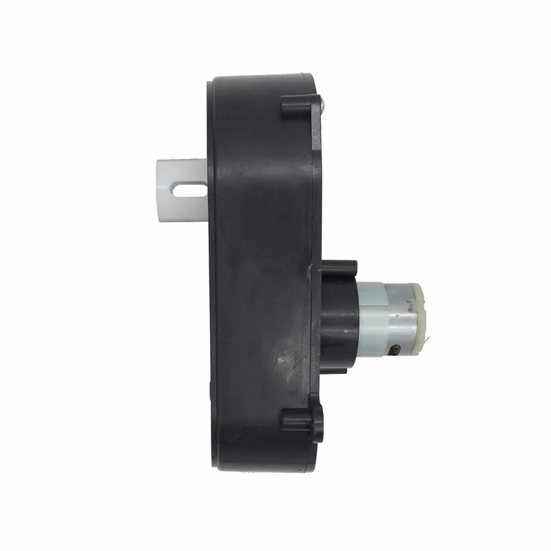

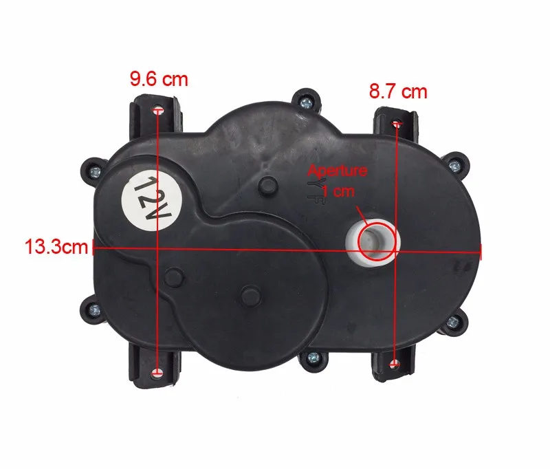

Камрады, подскажите, какой рулевой редуктор заказать? https://ru.aliexpress.com/item/Children-electric-car-Steering-gear-box-with-motor-remote-control-cars-Steering-gear-box-electric-motorcycle/32415347832.html
Этот
или этот?)
