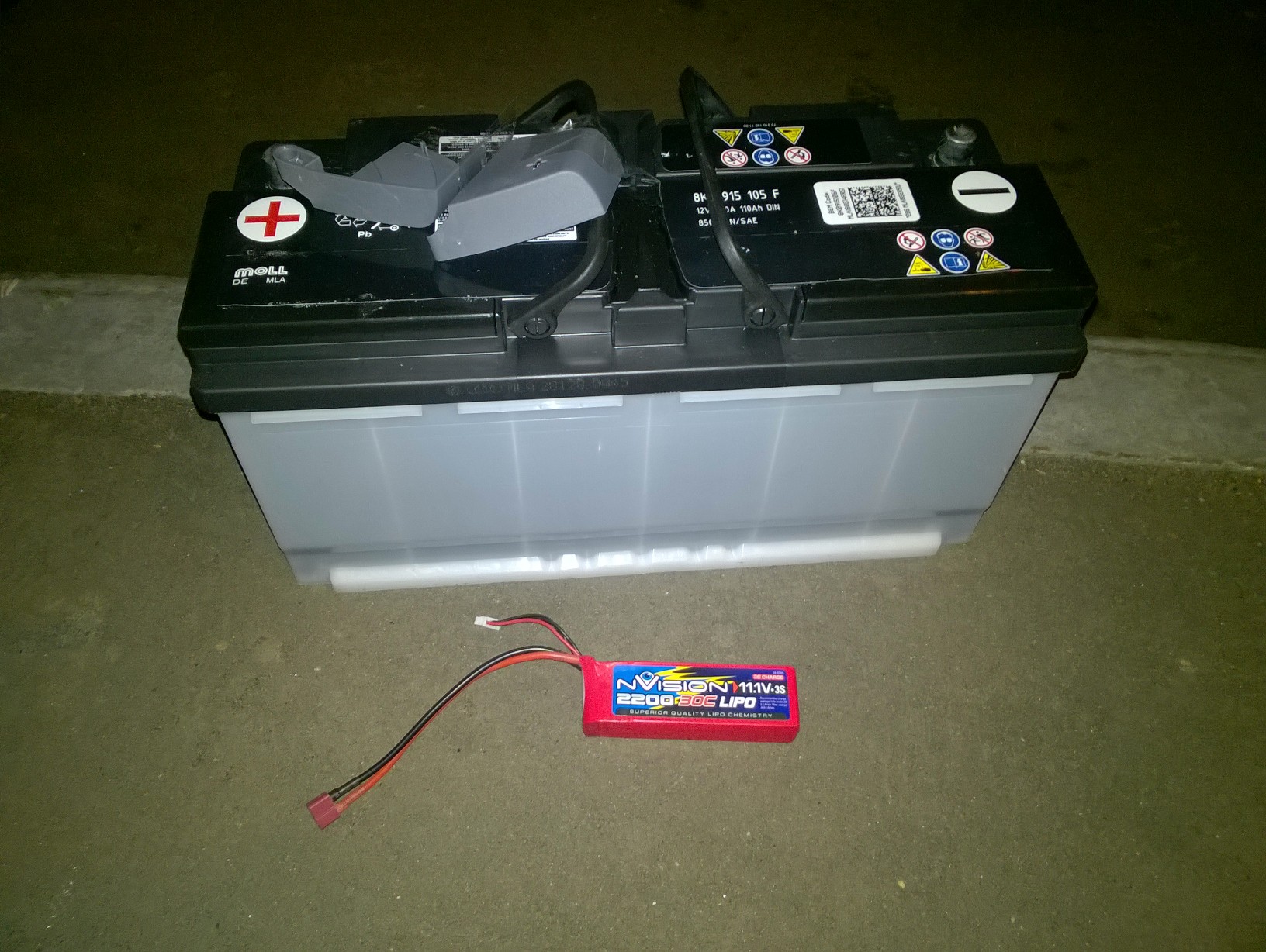

niggah
3s lipo
Добавлено 16 Дек. 2015 в 20:26
сделал себе такой из китайского акка на 2200мАч, 3s. Пускает только влёт!

niggah
Цитата: Installer PRO от 17 Дек. 2015 в 01:40
Цитата: * от 16 Дек. 2015 в 23:44
Родная батарея и бустер.
Машину пускают одинаково эффективно.
Ну да. Если машина уже прогрета и дело происходит летом. Попробуйте ка зимой градусов этак в 15-20 ниже нуля. И машинка перед пуском пусть сутки промерзнет. УДАЧИ!
пробовал в -5. Нэт проблем. Бустер ношу с собой в сумке.
