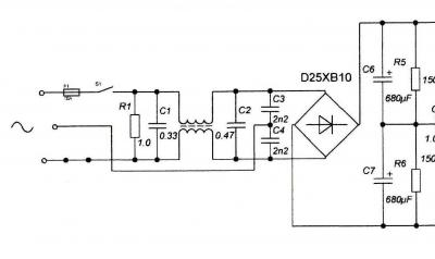

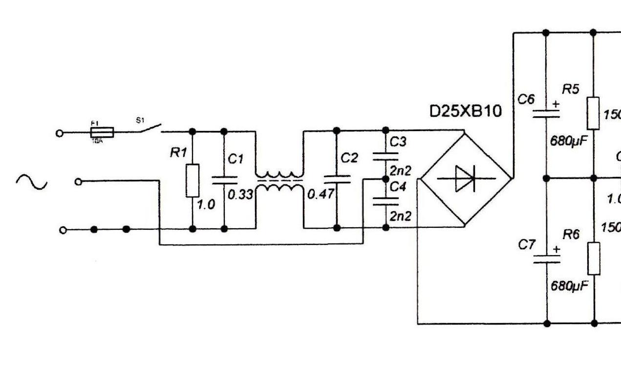

inetchik
[user]alpatov[/user], а вывод "-" выпрямительных диодов 1.1-1.4  реально на корус бп ?
Надеюсь, что это не так, но всё же, для начинающих откорректируйте схему, штепсельные вилки с розетками и с тремя выводами есть.  Один из них как раз ёлочка вверх тармашками. ;-)
SF8. B1-Р600 с ЛЖФ15S-19.5АЧ.
Мы на карте.BR, Dmitry.
alpatov
Что откорректировать схему, если там всё правильно нарисовано. На схеме нет третьего провода который крепиться к корпусу БП. Вилка с двумя проводами , а не с тремя. Стандартные провода которые идут к БП с тремя проводами, третий провод не используется, просто весит в воздухе. Если у вас розетка с правильным заземлением третьего провода, тогда используйте его по назначению заземлив корпус БП, а не ВВ схемы.

alpatov
Ещё одна очевидная вещь:
inetchik специально для вас!
Сравните две схемы включения входного фильтра, сделайте для себя отличие, чтобы Алпатов потом не был виноват, если вас током шандарахнет. В моей схеме третий провод не подключён, а подключается он правильно вот так.

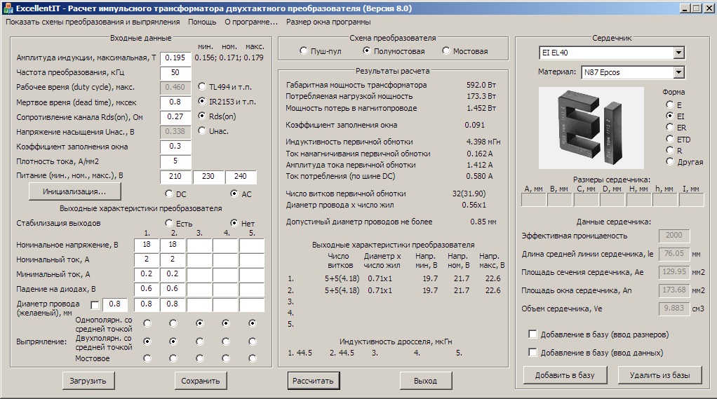

Combatos
Можно подробнее про ДГС? Включение как на схеме, между катодами диодов и емкостями? Сколько витков, проводом какого диаметра, на каком колечке?
Combatos
Вопрос по силовому трансу.. Намотал первичку проводом диам. 0,93, влезло 34 витка. Вторички тем же проводом по 2х(12+12) витков. Будет работать или сразу перематывать?
alpatov
#122
Нельзя мотать проводом 0.93. Мотается на 39 сердечнике 36 витков,расчетное 34витка (2 по 18 витков каждой полуобмотки первички) четырьмя проводами 0.63. Вторичка мотается 12+12 четырьмя проводами 0.63, можно 9+9 тогда на выходе будет 66 вольт без стабилизации, для 57 вольт будет со стабилизацией. В этом случае снимите 600 Вт.
Мотать транс нужно так: наматывается первых 18 витков, изолируем скотчем и делаем экран. Экран цепляем на начало первичной обмотки. Мотаем вторичку, изолируем и мотаем экран, который снова цепляем на начало первички. Поверх вторички мотаем вторую половину первички. Одеваем сердечник и скотчем скрепляем, обматывая его вокруг. Желательно после всего этого проложить ещё один экран вокруг транса и так же подключить на начало первички.

alpatov
Сердечник на ДГС брал с БП 500 ВТ, большой такой, размер не мерил. Мотал в три провода 0.63. Брал в 3 провода 2 куска по 2 метра и мотал. Включение как и на схеме, но мотается на одном сердечнике.

alpatov
Вот для примера как самому рассчитать транс

Combatos
Нельзя мотать проводом 0,93 из-за скин-эффекта? Для 50 кГц проходит вроде (на грани).. Ну нет у меня провода диаметром 0,63! Сердечник EI40. Просто измеренная индуктивность первички около 2,5 мГн, не маловато ли? Вот это настораживает.
