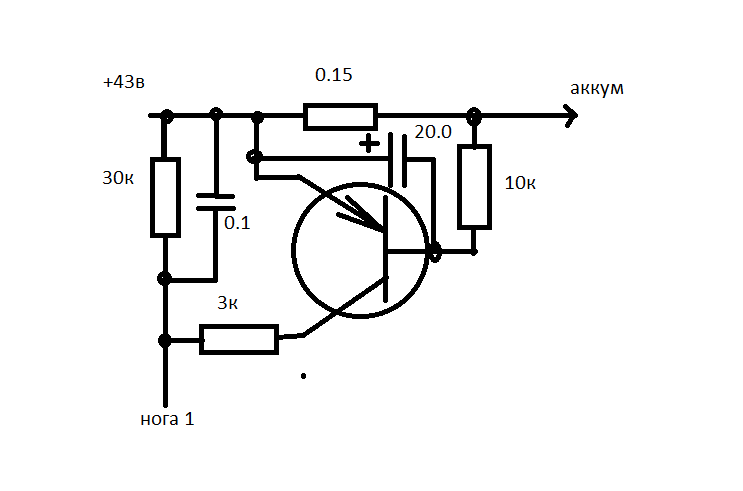

Сегодня испытывал защиту. Лень было реостат искать, закоротил  - сработало! Завтра буду ограничитель тока делать на одном транзисторе.
alpatov
#363
Если все правильно сделать - то, это высоконадежное, неубиваемое ЗУ.
Завтра буду ограничитель тока заряда делать на одном транзисторе. Это полная фигня, делай только стабилизатор тока хотя бы на LM358.
Зарядка аккума должна происходить стабилизированным током, а не ограниченным.

Ограничитель тока  заработал сразу! Тот же стабилизатор, только с  отрицательным  температурным коэффициентом и повышенной надежностью. С ростом температуры   ток  несколько уменьшается, как раз то, что доктор прописал! В некоторых режимах возникал писк, пришлось повесить на 9 ногу 0.2мкф. Не по науке, но помогло! У меня аккум. 36в 9а\ч, выставил 43в 4а. По работе есть заказ на 28в 20а, должно потянуть.

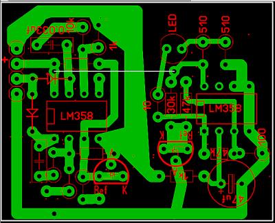

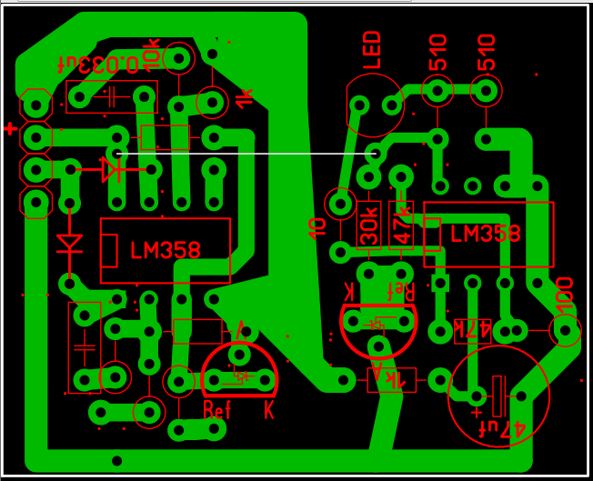

Ghozt
Начал проставлять номиналы элементов на плате и не обнаружил нескольких номиналов обвязки второго ОУ ни на схеме ЗУ, ни на схеме дежурки из начала топика. Не подскажете отсутствующие? И о правильности проставленных тоже замолвите слово, пожалуйста

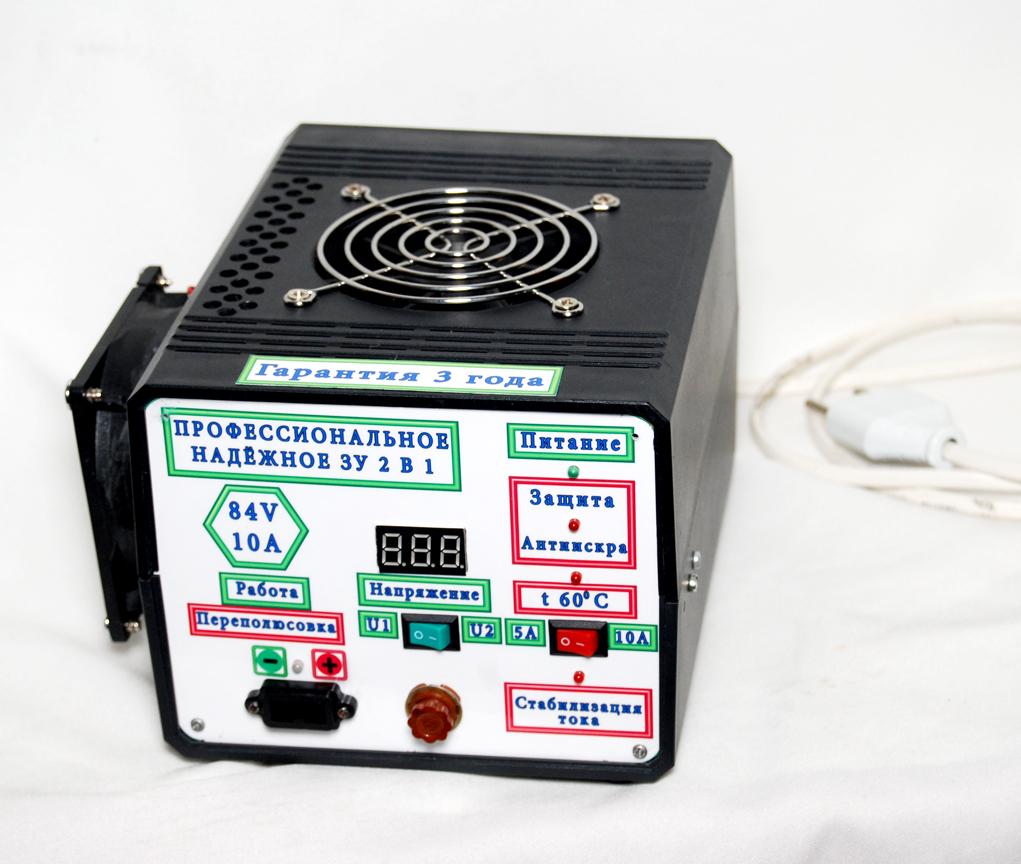

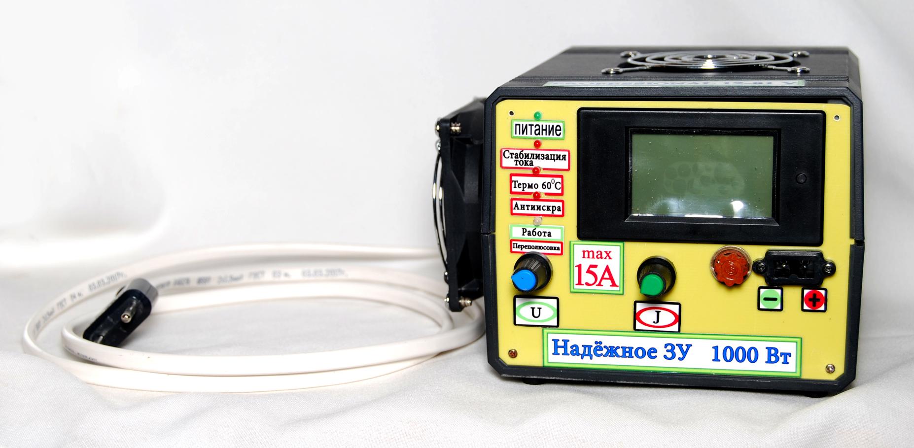

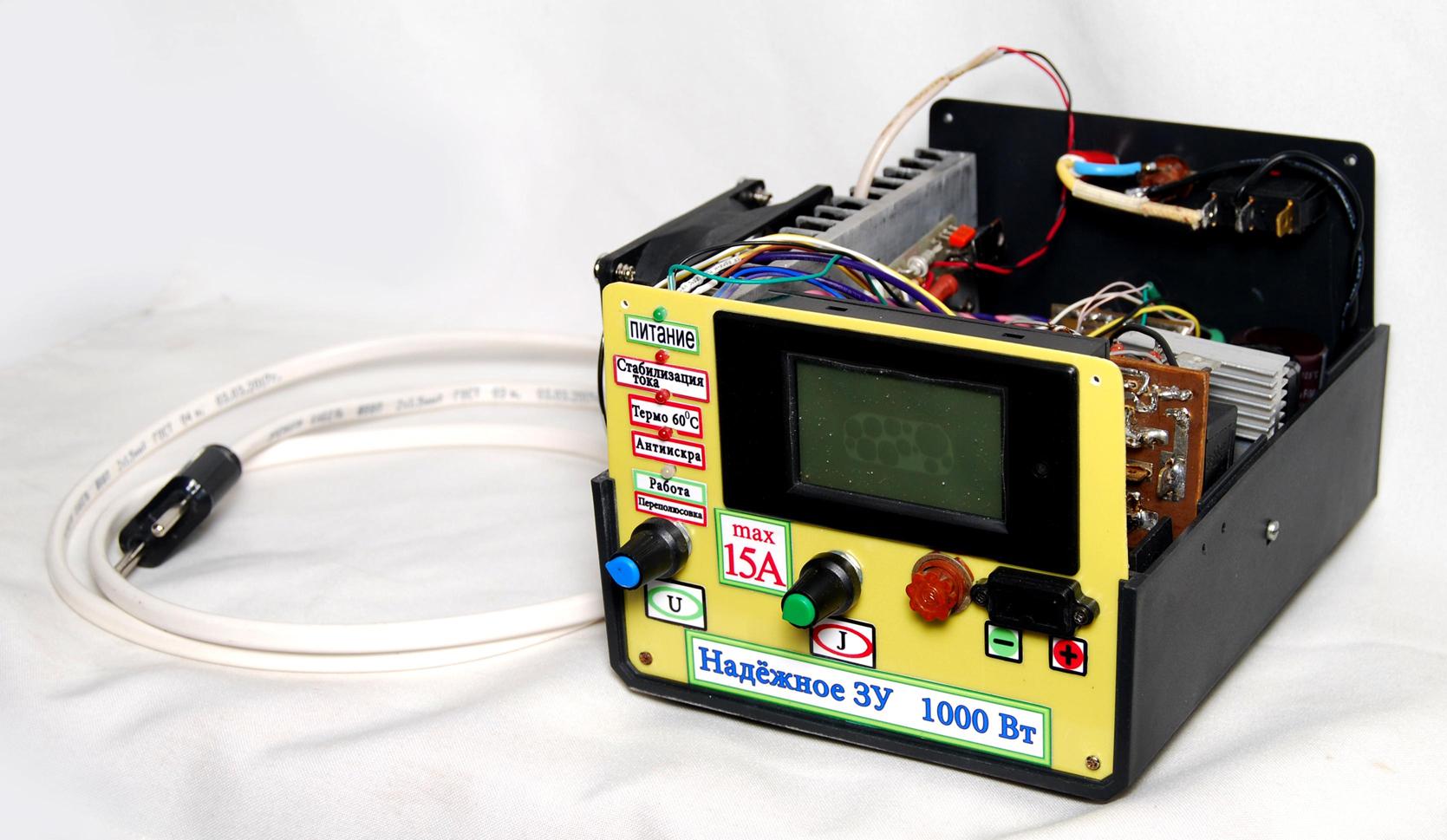

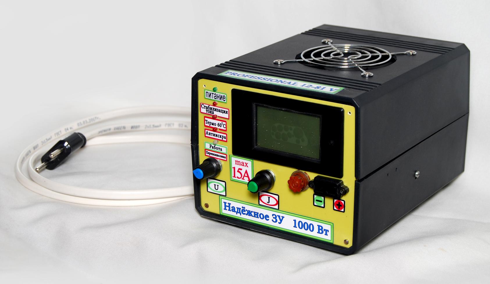

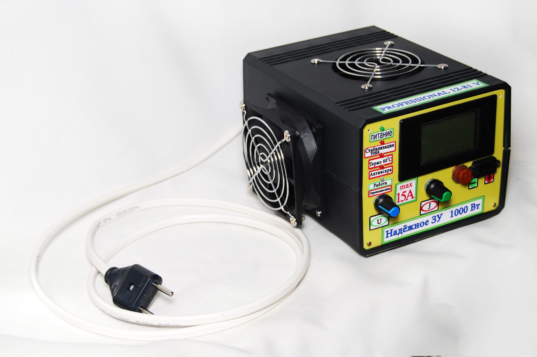

Надёжное ЗУ Professional
12-81 В 15 А 1000 Вт

m_denisov
[user]alpatov[/user], очень приятно видеть прогресс, так держать!
Назрел вопрос о вольтаже. Большинство мощных скоростных электровелосипедов и самокатов питают силовую часть от 20-24S LiIon батарей, что соответствует 84-100,8В при полной зарядке. По обзорам, Ваше зарядное устройство не дотягивает по напряжению даже до 84В. Будет ли модель для 20-24s LiIon батрей? Спасибо.

Linkov1959
[user]alpatov[/user],  а если не зарядное, а простой стабилизатор 12в 50а без  стабилизации тока. Потянут IRF740? Может, знаете более подходящую схему для этих целей?
alpatov
У меня стоят кондеры 100 В, а для 84-100,8 В нужны уже 150 В кондеры, + транс побольше и т.д. При 100 В мощность будет 1500 Вт. Модели у меня две: есть с фиксированными 2 напряжениями и плавной регулировкой тока и с плавной рег. ток и напряжения.
Просто заряжать аккум БП можно, но нежелательно. В даташите на аккум написано, что зарядка должна проходить стабилизированным током и в конце заряда стаб. напряжением - процесс балансировки ячеек. Можете мудрить- дело ваше...
4 транзистора 740 потянут 1000 Вт легко. У меня второе ЗУ на 740 транзисторах. Скоро сделаю еще один видио отчет.

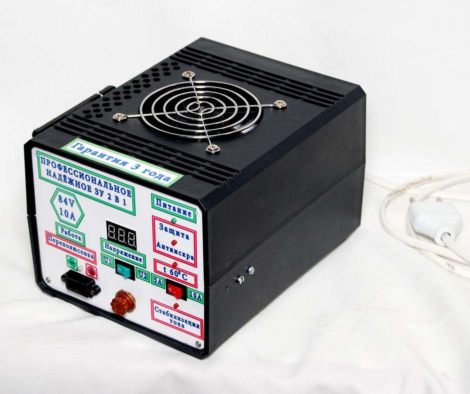

alpatov

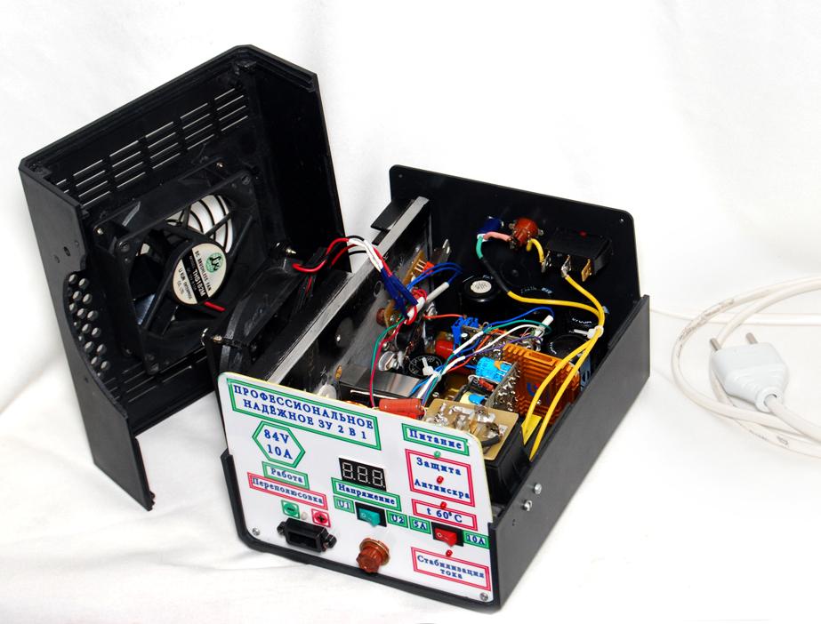

Очередное ЗУ на 2 напряжения и тока. 900 Вт.

Капитан Немо
[user]alpatov[/user], а с другими параметрами возможно? А то мне для 20 лиферов 84 вольта много, а для 50АЧ ток зарячки 10 ампер мало.
