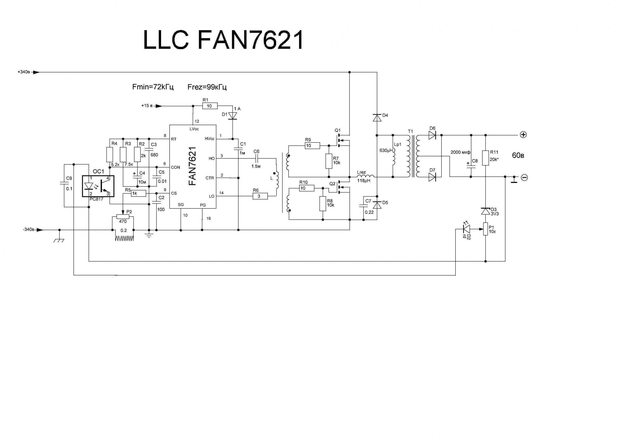

alpatov

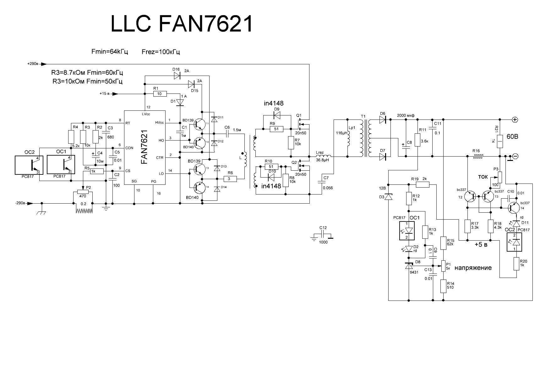

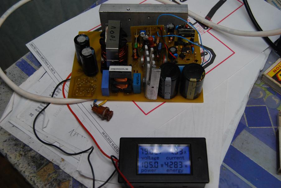

Как и обещал начал делать LLC ЗУ FAN7621 GDT.
Как видите, схема простая, осталось прикрутить стабилизацию тока.

mr.Dream
[user]alpatov[/user], кривая какая то схема. Не вижу накопительной индуктивности после выпрямления. Или трансформатор с увеличенной индуктивностью рассеяния? что не есть хорошо)
alpatov
#418
В резонанснике накопительная индуктивность после выпрямления не ставится.
Вы же ВЕКТОРОВСКОЕ ЗУ ремонтировали, индуктивности у него  то же нет.

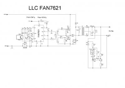

alpatov
Доработал схему, теперь просадка напряжения 0.1-0.3 вольта.

На форуме кто-нибудь делал LLC, или нет, отзовись. Или только я пытаюсь велосипед изобрести?
У кого какие были грабли....

alpatov
Дарю вам всем свою разработку, можете повторять.
Я от резонансника отказался по причине комплектующих. У меня нет литцендрата и транзисторов, которые положено ставить: FCPF, IPW , IPP и др.

[user]alpatov[/user], Какую мощность удалось получить?
alpatov
smiley alpatov, Какую мощность удалось получить?
Все зависит от транзисторов и транса, 1000 вт снимал.

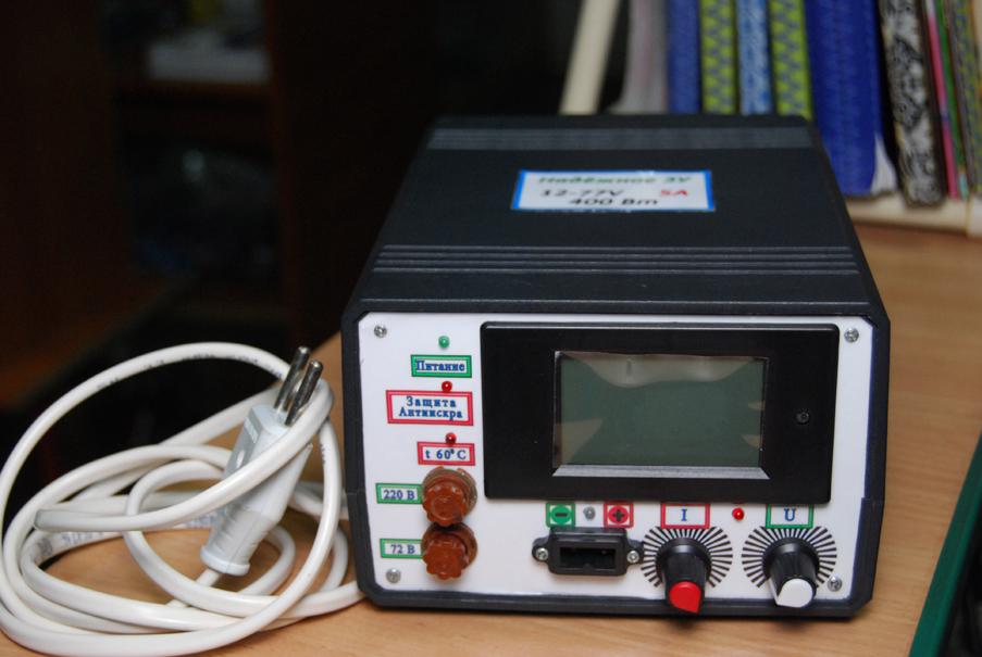

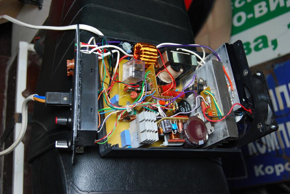

Очередное ЗУ готово к отправке.  12-77В 5А  400 Вт.

алабам
[user]alpatov[/user], когдато то же хотел купить ваше ЗУ , но глядя на элементную базу и качество исполнения как то передумал, невзирая даже на вполне приличные ТТХ.
Вид какой то колхозно-недоделанный , транзисторы КТ315 , да их на мусорку давно пора.
Все в куче каких то   проводочков  , платок...
А корпус мощного ТО-220 прилеплен к радиатору обратной стороной ( тоесть пластиковой а не металлической) .
Ну разве так можно?
Соберитесь как то освойте программы , проработайте плату , красиво , что бы не было этого колхоза .
Вид платы , собранной абы как отпугивает многих покупателей.
I_I_IAPM
#429
Привет!  :hello:
Это устройство сделано для меня. Получу, протестирую, напишу о результатах.  :run:
А что, мало устройств с красивыми заводскими платами выходят из строя, а выйдя из строя становятся не ремонтно-пригодными?
Этот девайс сделал человек, которому, в случае чего, я могу сразу написать и через короткое время получить ответ и помощь. А сколько вы будете ждать, купив глючный девайс, например, на АЛИ и дождетесь ли положительного результата? Х.З.  :sorry:
А когда, купленный вами девайс, накроется через день, после окончания гарантии? Выбросите и купите новое?
Всем удачи!
Ну разве так можно?
Давайте будем объективны. Где ты там увидел что он прилеплен? На чём смотрел?

Цитата: serg99 от 30 Июнь 2018 в 14:12Где ты там увидел что он прилеплен? На чём смотрел?
да на фотке же ,
внимательнее нужно быть

Тут много самоделкиных -радиолюбителей , которые делают и продают свои изделия, Дрим например , на его БМС-ки приятно смотреть.
Как говорил известный конструктор
" Хорошо летают только красивые самолеты"
