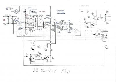

Пульсации меня нисколько не волнуют, ибо нагрузка аккумулятор, это зарядное устройство, а не блок питания, их могут выпускать даже без электролитов на выходе , а тем более дросселей.
Без конденсаторов можно. Без дросселей нельзя. Некуда будет девать лишнюю энергию в период открытого ключа, в итоге ток на транзисторе может на несколько порядков превысить номинальны ы бахнет 100%.
Такой уж принцип работы. Дроссель - это пружина. При регулировке напряжения/тока методом ШИМ меняется лишь процент заполнения, а амплитуда остается прежней.

Аккумулятору пофиг пульсации, я не спорю, а вот кондерам смерть придет.

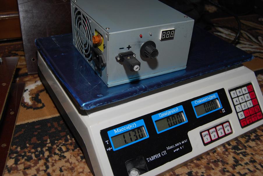

Взвесил своё ЗУ 600Вт.

inetchik
Цитата: alpatov от 17 Дек. 2015 в 12:01
Вес грамм - 150, легкое, можно возить постоянно с собой. Корпус готовый с БП компа + радиодетали оттуда.

inetchik
[user]alpatov[/user], а где оптроны гальванической развязки вв части от низковольтной ?
https://electrotransport.ru/index.php?topic=31814.msg717990#msg717990
Я что-то упустил из виду ?

alpatov
Цитата: SHURENS2 от 26 Март 2016 в 11:02
Стабилизируется не мощность потребления, а напряжение зарядки, в данном случае 56 вольт. Ток гуляет в зависимости какой вы поставите. Поставите 5А, значит у вас будет происходить зарядка 56 вольтами и током 5 А. Как только напряжение на аакуме достигнет 56 вольт ток упадет в 0 и это будет свидетельствовать о полной зарядке аккума.
По моему мы разговариваем на разных языках. Если я поставлю ток 5 А на разряженную батарею то напряжение  будет какое ? Конечную фазу зарядки вы понимаете (56В ток = 0), а начальную,средние ?
Если я поставлю ток 5 А на разряженную батарею то напряжение  будет 56 вольт стабилизированное.
Добавлено 26 Мар 2016 в 11:43:56
Конечно упустили. Земля ВВ отвязана от земли НВ.
