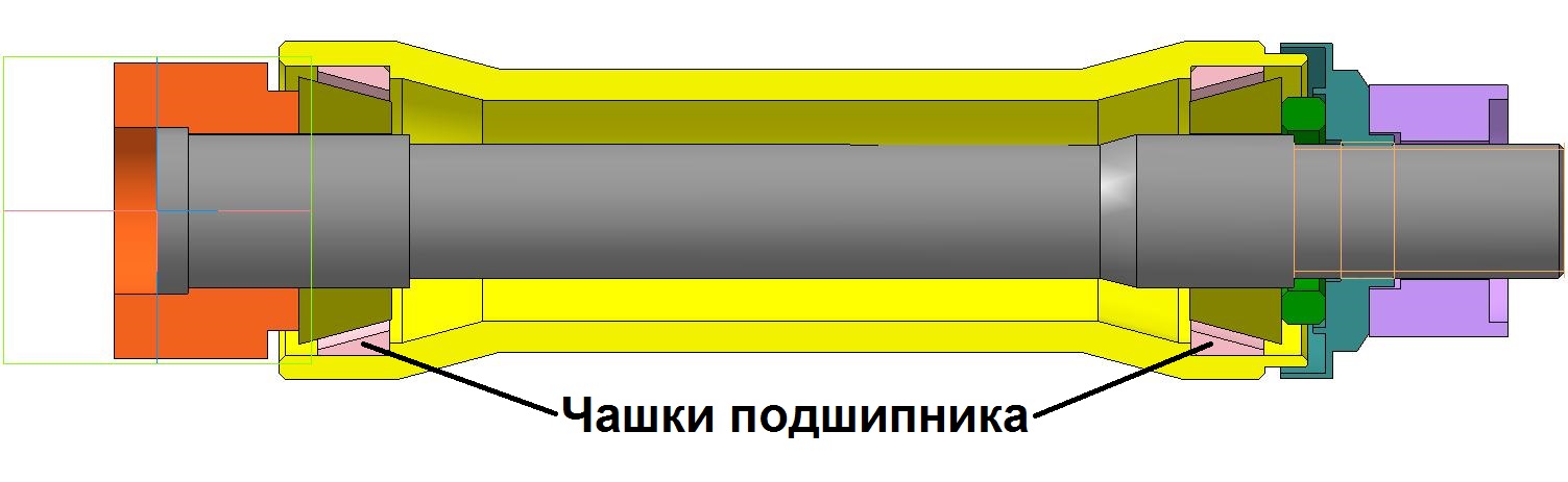

[user]Jeca[/user], поподробней пожалуйста. Чашки подшипника должны запрессоваться внутрь рулевого стакана на 5мм.

Если чашки никак не лезут, то на шпильке можно и резьбу слизать. Но попробовать определённо стоит

Тогда можно гайку подлиннее взять, главное не перестараться и не порвать стакан  ;-D

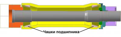

Ну вот, а я подумал может есть какой хитрый способ. Проблема в том, что у конического подшипника посадочный ф47мм, а верхняя кромка шириной всего 1мм. Поэтому, чтобы запрессовать его внутрь стакана нужна специальная оправка с диаметром 46,8-46,9 мм. Оправку уже заказал, через пару дней буду доделывать.
Вот схема, розовые - это как раз чашки подшипников.

В самом тонком месте толщина стенки 4мм, материал - Сталь 20. Порвать будет очень непросто...

Пром. фен. Но за натяг в 0.1 (если вы, конечно, правильно замерили) на 50мм диаметре надо бы натянуть изготовителя сего поделия

Если быть точным натяг 0,07 мм. Изготовитель стакан делал по моим чертежам  :ah:, теперь вижу, что что можно было и поменьше натяг сделать.
С одной стороны запрессовал, запрессую и с другой, главное оправку на нужный диаметр сделать.
