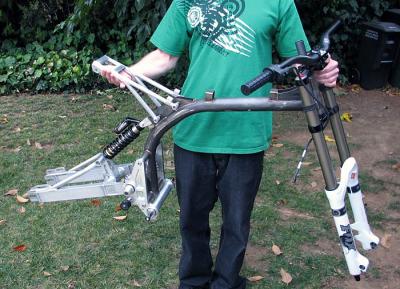

dubaser
вот моя подвесочка. естественно б\у.  надо перебрать, кое-где доработать напильником и докупить колесо

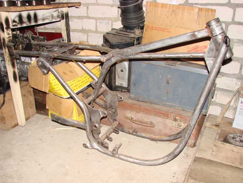

основа рамы будет похожа на раму от явы-старушки (со слов мастера по рамам-маятникам)
как она будет выглядеть мне честно говоря фиолетово. главное, чтобы эксплуатационные характеристики были на высоте.
в любом случае, мне утверждать макет.
_
завтра я поеду в мастрескую по изготовления рам для велопедов, где работает мой товаришь.  буду пропитываться знаниями.  Мне нужно схему проводки и размеры батарей дать другому человеку который будет делать раму мне, чтобы просчитать отсек для батарей и отверстия под проводку и т.п. Этот человек для мото рамы проэктирует, поэтому ему нужны дополнительные сведения по всей этой электрике.  Остальное пофигу, потому что ходовая от мотоцикла вся.

[user]dubaser[/user], Уже что то. Сколько весит рама?
Почему не взять МК от мопеда? А ну да.
Никаких заморочек по проводке нет. Контроллер на сквозняк. А кабель От МК прикрыть мех. защитой.
