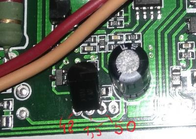

[user]Jeca[/user], перемычку нашел куда, поставил, 5 вольт все равно нет
А 48 вольт к резисторам пришло?

[user]Doctor-2001[/user], Померяйте прямо на плате 5в, если нет то надо проверить есть ли 17в, из них потом на стабилизаторе 7805 получают 5в.Надо найти lm317 и померять на ней 17-18в,если нет на 7805

[user]Jeca[/user], не пришло:(

Jeca
Надо подать. По линии должен быть обрыв.
1.5в появляются на плате благодаря утечке, электричество приходит на плату. В углу красные провода. Там 48 в. от туда, через замок зажигания. Напряжение приходит к логике. Прорвете эту линию, на обрыв и сгоревшие элементы. Поочерёдно тыкая щупом во все доступные на линии почки.

[user]Василий22[/user], lm317 это что? :) и это стабилизаторе 7805 ?

от этих проводов плясать?

[user]Doctor-2001[/user], Да. Один из проводов идёт на замок зажигания. Там кстати есть 48 в?
Василий22
Это все нужно будет проверять если не будет 5в при приходящих на плату на питание слаботочки 48-ми вольтах
Doctor-2001
[user]Jeca[/user], да там 48 вольт

Jeca
И теперь не спеша, до провода припяного возле резистров.

от резисторов идет на среднюю ножку вот этой детальки.

[user]Doctor-2001[/user], читаем буквы/цифры. Спрашиваем гугль.
Ищим раздел микроэлектронника. Туда пишем в соответствующую тему. И не забываем дать ссылку на эту. Потом может модераторы перенесут.

[user]Doctor-2001[/user], Вот так включается контроллер,дальше померяйте напругу еще здесь на всех ножках
И что на детали написано на 1-й и 2-й?
dimad63
синем обведена 78л05  а длинный транзистор, мелкий на плате либо 431 либо тоже транзистор

7805 -стабилизатор на 5в, какие напряжения на нем?
верхняя деталька:  на нижней ножке которая соединияеться с резистором 1.5 в на остальных 0
WS
78L05
135SSH
нижняя деталька:
A1013
YA01
