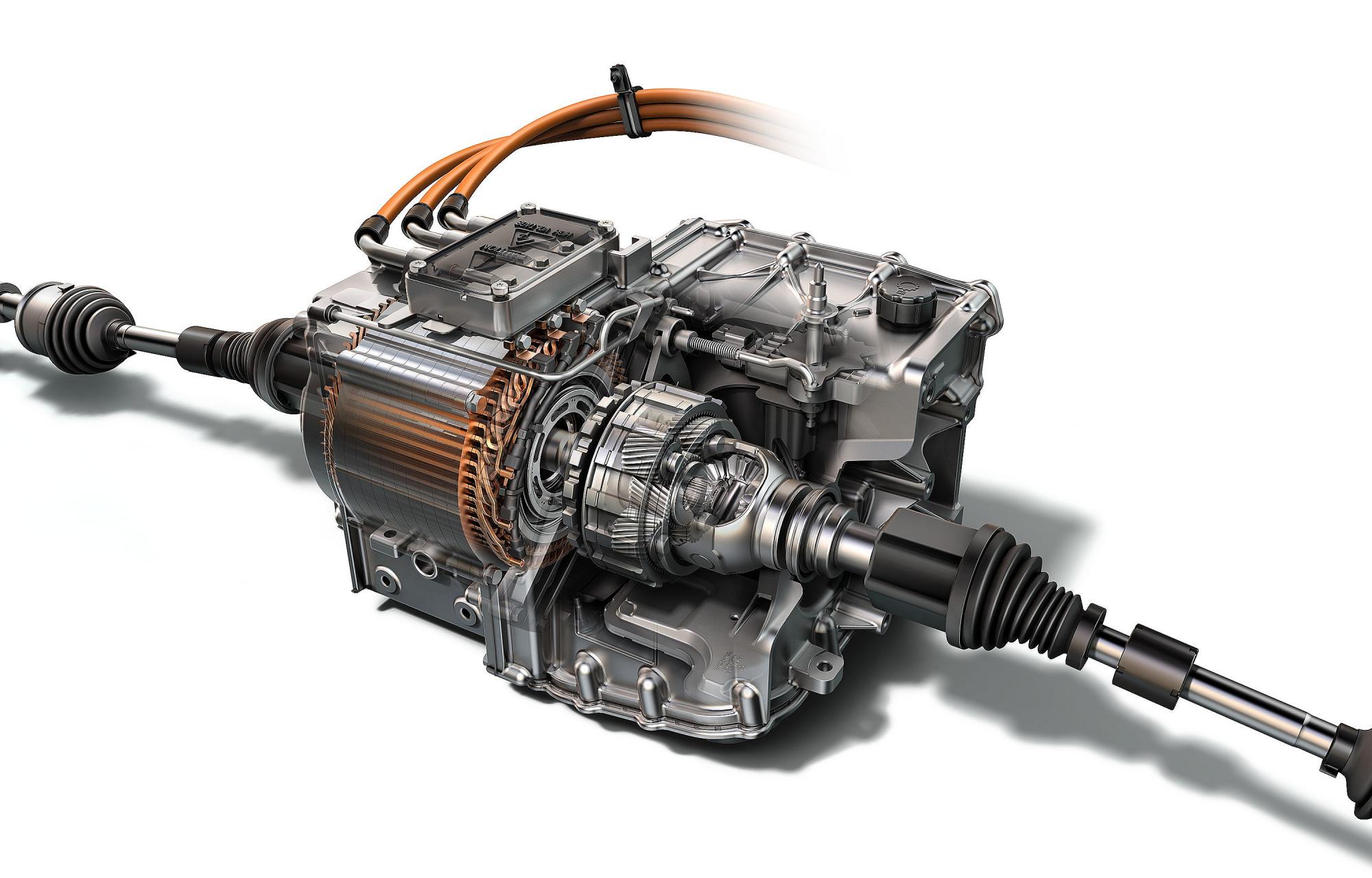

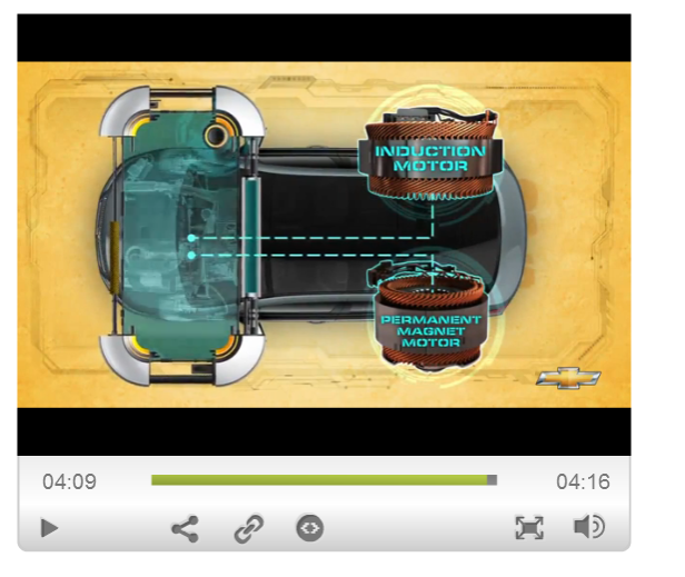

    Время показало что реализовать идею парной работы двигателей не удалось GM, конвейерная версия  имеет стандартный двигатель без излишеств. В начале темы меня интересовал вопрос только совместимости, и с первого примера видно(я и ссылку на ролик дам)  что двигатели имеют одинаковый типоразмер отличаются только ротором, такое соединение не совсем оправдано, не говоря о использовании двух контролеров(очевидно), моменты объединяются с разным соотношением в зависимости от передаточного редуктора, что не совсем рентабельно, очевидно что это было той причиной отказа в пользу обычного электропривода.
https://www.youtube.com/watch?v=14H6djrTg9c
Babylon4
http://blog.e-karting.ru/obzor-patentov-tesla-motors-inc-ch-2/  Похоже что и Тесла пытается что то сделать, пока только она поняла что в этом что то есть, и как мне кажется полезла не в ту сторону, во всяком случае как описано мною в 2010 году,  не скоро они дойдут до истины, удачи им.
