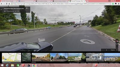

Здравствуйте, хочу сделать из своего велосипеда (Stels Navigator 690 Disc (2014) ) эл.вел. в основном вел. будет использоваться для езды на работу, до работы где то 15-20км. дорога не совсем прямая есть несколько крутых подъёмов, нужен совет спецов в подборе мк "каково производителя выбрать", его расположении "перед или зад" и какую акб лучше выбрать?
Пока присмотрел себе набор мк mxus 1квт 48в и акб 48в lifepo4 10ah 30a. Всё это выходит на 47т.р.

набор заманчивый :-) но потянет ли этот мк крутые подъёмы?
Ну не знаю, что это за адовы горы у вас там... Судя по фото: обычный затяжной подъём. Моё мнение - утянет легко. Но тут действительно лучше земляков поискать, поспрашивать...

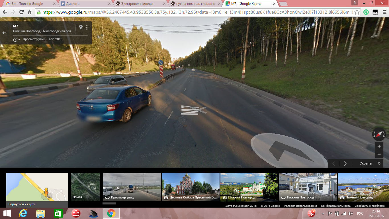

А зачем гадать, маршрут известен, также для рельефа  есть програмка:
http://www.geocontext.org/publ/2010/04/profiler/ru/
По ней видно что подъемчик на первой картинке очень даже не хилый 42м на 240м длины, а это в среднем уклон 18%, значит местами за 20%, ну а также для мощности есть другая программка:
http://www.gribble.org/cycling/power_v_speed.html
Из которой следует что при ездоке скажем 90кг и веле 25кг для преодоления этого подъема на скорости 30км/час надо 2киловатта, а на чистом 1 киловатте он его возьмет на скорости 15км/час, но при скоростном конфиге до 40км/час КПД на этом подъеме при скорости 15км/час упадет до 45-50%, а это значит останется пол кило, а остальные пол кило пойдут на нагрев двигателя, скорость на пол кило согластно программке будет уже не 15, а 8 км/час, т.е. КПД реально может упасть до 35-40% остальное пойдет на нагрев - грустно это :). Так что пройдитесь с этими программами по маршруту и просчитайте все подъемы и если их много и они серьезные, то может есть смысл перейти на 25-30 км/час. На ноги особо расчитывать не стоит - без потения Вы сможете добавить 50-80 Ватт, после чемпионских 200-250 Ватт на работе коллегам будет нечем дышать :-)

М7 это настоящая трасса. Хочется,что бы Вы ещё пожили. Или мощный евел.(70км в час), а лучше для бюджета семьи скутер обычный.
