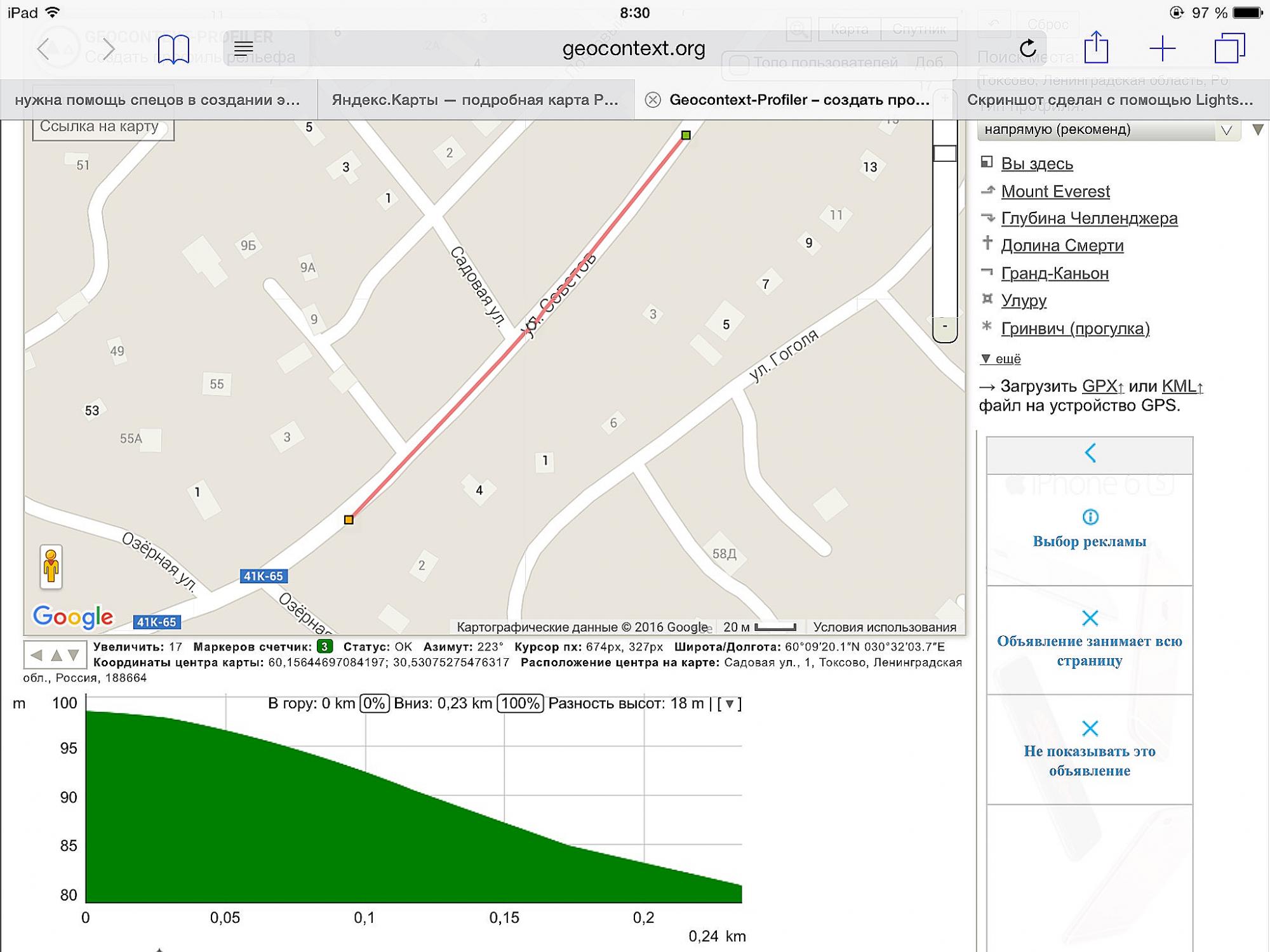

Вы всё так складно написали  в трех постах про скоростной ДД основываясь на своих ощущениях и яндексовских картинках, но если бы Вы воспользовались программами которые я предложил на предыдущей странице то поняли что для нижегородского случая это полная дезинформация.  :-) Перепад высот в Токсово 18м на 240м пути а это уклон 8-9% вместо 18-20% новгородских (42м на 240м) - разница в два с лишним раза! Естественно Вы едете в такой подъемчик на 30км/час и вторая программка это подтверждает, что для этого надо всего 950 Вт, но Вы уже и на нем греетесь, а вот на 20% уклона скорость упадет до 8-10 км/час и при Вашем скоростном конфиге 60-70 км/час КПД упадет до 20-30% - сколько он протянет....100-200м  :bn:

15км/час это половина максимальной скорости МК при которой КПД еще достаточно велик 65-70%, а момент уже достаточно велик 70-75% от максимального.
Что касается города то я имею ввиду дорогу М7 на первом фото ТС.

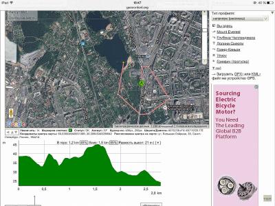

Википедия мне говорит что высота поклонной горы 40 метров. Яндекс карты мне говорят что длина подъема 375. Итого, считаем (40/375)*100=10,6% уклон поклонной горы. Так что никакие не 5-6%.
senya
Важно ещё знать высоту точки старта, гугл карты показывают отметку около 30 метров в радиусе 400м от наивысшей точки 42метра.
Моя программка перепад высот более чем 9-11м в этом районе не видит.
То что высота горы гораздо больше 10 метров, видно "не вооруженным взглядом". Так что я больше верю собственным глазам и интернету ;)
Vik3
Интернет подсказывает что у Горы 42м сходятся четыре дороги и их высоты в радиусе 300-400м около 30м - самая низкая точка здесь у озера 21м в полукилометре, так что максимальный уклон всех подъездов к горе не превышает 6% :-)
