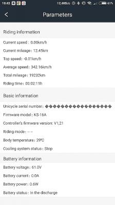

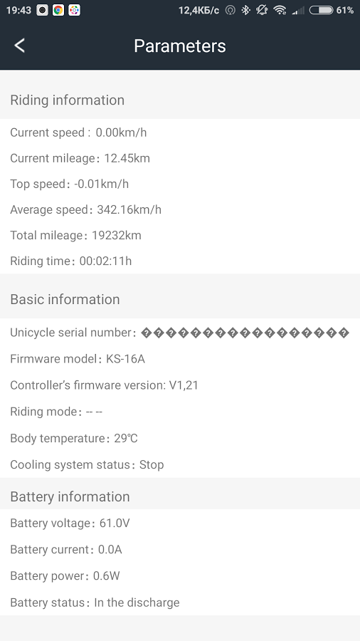

Помогите, пожалуйста, хотя бы разобраться в чём дело.
KS-16A. Отъездил совсем немного, 105 км. Сегодня, просто стоя на колесе на одном месте и держась за стену, подключал к нему приложение. При подключении оно обычно издаёт три писка динамиком, но тут на третьем писке колесо наглухо зависло - включились все диоды и писк не прекращался. Гироскоп вырубился, колесо на оси прокручивалось, но с большим трудом. Ни на какие кнопки не реагировало, приложение вдруг начало писать, что надо обновить прошивку (хотя стояла последняя).
Спустя минуты 3 колесо вдруг ожило полностью, как бы "отвисло". Всё было нормально, я даже поездил немного.
До первого выключения. После выключения и последующего включения, колесо вдруг бешено сорвалось с места (чуть не вылетело из руки), после превышения оборотов вырубилось и начало пищать как после падения на бок. По возвращении в нормальное положение, срывается с места опять и пищит как после падения. При этом горят 4 красных светодиода, а приложение пишет какую-то хрень, типа, у меня "Illegal equipment" и серийный номер не отображает. Хотя раньше всё было ок. Скрины прилагаю.
Полифем
Нагуглил человека с точно такой же проблемой: http://forum.electricunicycle.org/topic/5156-ks16-breakdown-after-1022-km/?tab=comments#comment-58223
Судя по всему, глюк прошивки. В связи с этим, вопрос, можно ли каким-то образом программно откатить или поставить прошивку заново на KS-16?

Починил самостоятельно. Проблема, действительно, во внезапно пропавшем серийнике. На англоязычном форуме добрый человек прислал инженерное приложение Kingsong, с помощью которого можно вбить серийник обратнои сбросить колесо до заводских настроек. После этого девайс ожил и работает как ни в чём не бывало. Пробег и вся история, правда, сбросились в 0
