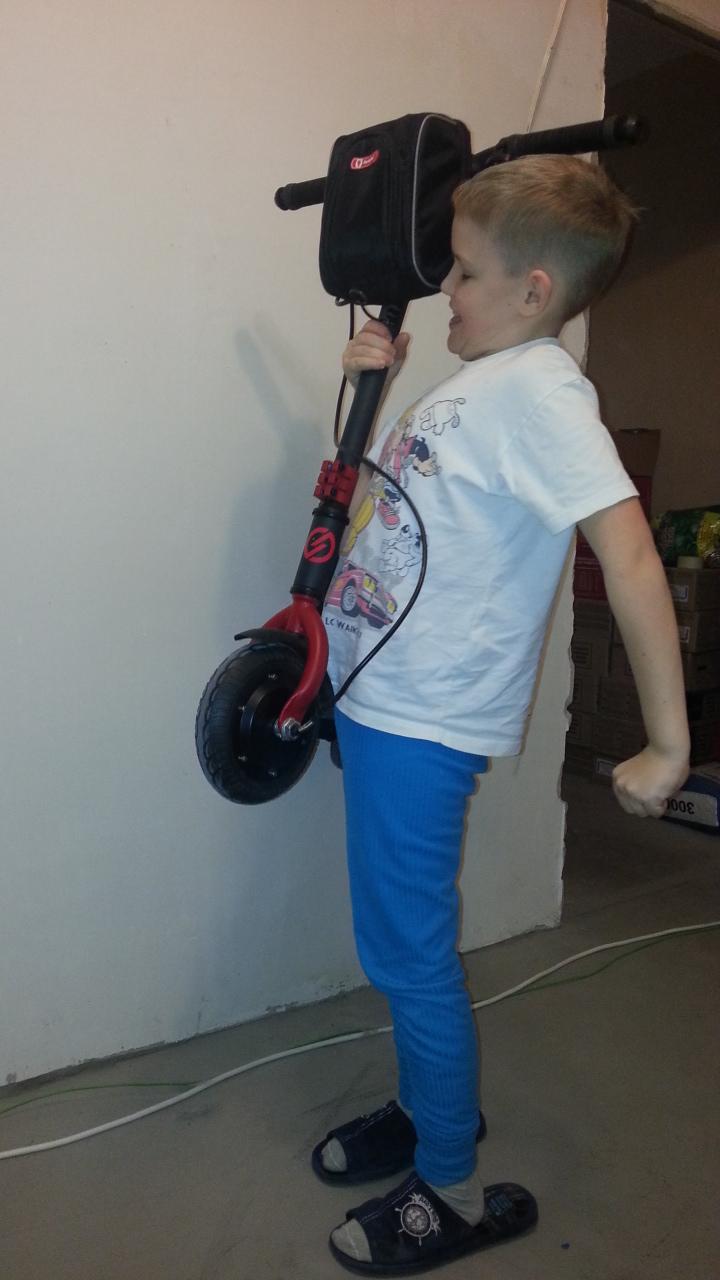

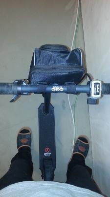

Здравствуйте!

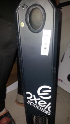

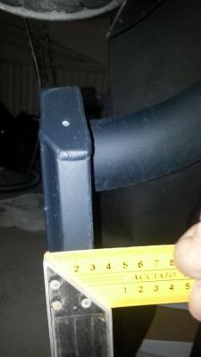

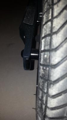

Исходник в теме, 4000Р на декатлоне. Выглядит достаточно мощно. Нескладывающийся. Задние дропауты имеют пластиковые .'усилители' насколько разглядел.
Мотор и комплектующие от sеmeons1,  спасибо ему за гуманный ценник.Порадовала комплектация и сумочка , в ней даже пробиты отверстия с мет окантовкой под выводы проводов. И крепеж Т-образный с липучками на руль.  Итого включая АКБ и насос бюджет 25700Р . Комплект встает в данного донора ЗАМЕЧАТЕЛЬНО! !!  Правда,  осталось слегка разобраться с шайбами усатыми  на оси, может, еще чуть допи лить  вилку. И руль мне низковат,  хотелось бы см на 15...20 повыше. ПС.  Рулевой хомут зажимал малой, развернут не по феншую, ))) в целом, считаю эксперимент удачным. Требуются минимальные навыки и доработки ну и , еще наращивание крыльев.
мой рост 183...185 см. для масштаба. Вес 91кг.

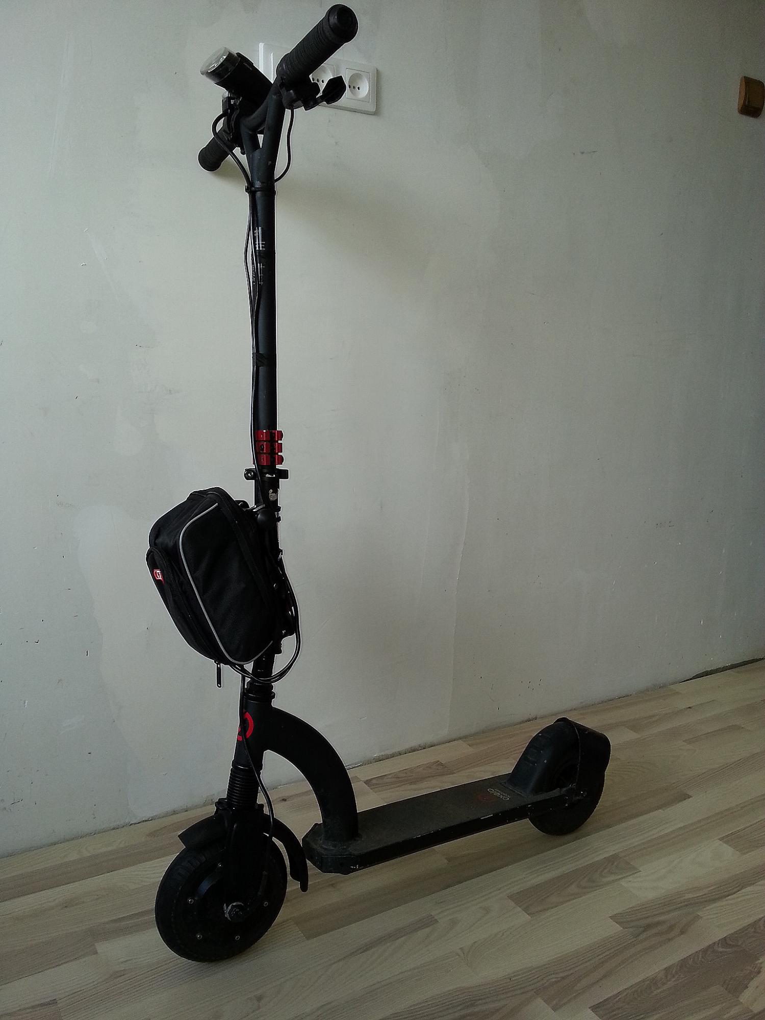

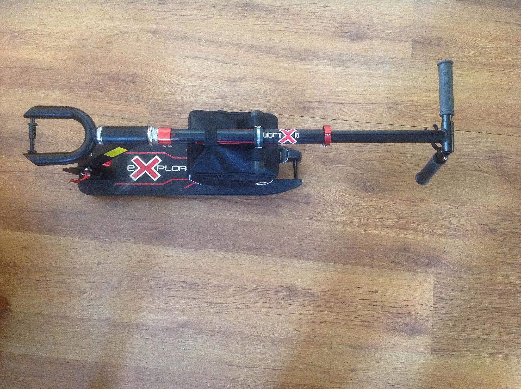

Добавил пружинную вилку, складной черенок от langtu. , видимо, на этом закончу переделки.
Вес переделанного самоката - 10.3 кг  +- 100 грамм. Со складным узлом на 500гр больше.
Пока катал только по квартире, старт достаточно резкий, сын сказал, что его боится.)))
ПОкатушки по асфальтированной площадке 15х10 дай бог метров и колоннами между ними  не ответили на этот вопрос . чисто субьективно - вполне себе ничего тормозилка.
Сегодня проехал 1.5 км ... переезжает через лежачих полицейских , на утоптанных тротуарах ехать можно,  но ведет себя нервно, электро тормоз вполне справляется. Пришлось сделать пару пробежек.  Чтобы не кувырком. А удовольствие наступает, конечно,  на очищенных участках. Крылышки надо БОЛЬШЕ. Научился располагать ноги на деке.  Конкретно надо удлинять рулевой вал. Проект жизнеспособен,  один тинейджер попросил прокатиться до дома :)
ПС.  Буду здесь дописывать впечатления от езды. На возникшие кое у кого мысли по поводу плохих качеств переднеприводного oxelo,  это все выдумки теоретиков. Сегодня  01 февраля 2016, при смене температуры с +3 до -3 самокат показал если не эталонные,  то весьма  приличные показатели стабильности и управляемости.  Слетал я с него только два раза, при резком маневрировании  переднее колесо сносит с  ледяной поверхности, причем малый вес позволяет просто спрыгнуть и подхватить его рукой.  При движении на таком же подмерзшем асфальте прямолинейное движение не вызывает проблем АБСОЛЮТНО. Как по сухому. Ничего никуда не кидает не швыряет. Точка!:)
Про торможение: 20км/ч можно спрыгнуть и подхватить его без проблем. Я бегом по ГПС бегу 20-22км/ч на стометровке. То есть это все равно, что оттормозиться с бега... Вес самоката минимальный, проблем не вижу. Тормоза придумали трусы ! ))) Задний тормоз штатный действует , правда сейчас скользкое колесо - практически не тормозит.
Про метро - сегодня первая поездка в час пик - негатива вроде не вызвал. Таскается по лестницам одной пятерней за руль держа на весу.
Про тормоза: если не будет форсмажора, то штатный электротормоз ЭТОГО КОМПЛЕКТА абсолютно достаточен для всего диапазона скоростей самоката. Тормозит до самых низких скоростей - 3-4км/ч,усилие торможения пропорционально скорости. Но! Дублирующий все же желателен.
Про задний дутик: держит давление до сих пор, сегодня 08 февраля. Проверял пальцами,манометра нет.

Oxelo MF dirt 8" электрификация
« Ответ #1 : 21 Янв 2016 в 00:13 »

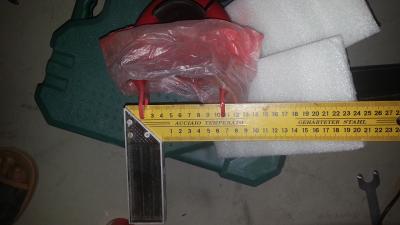

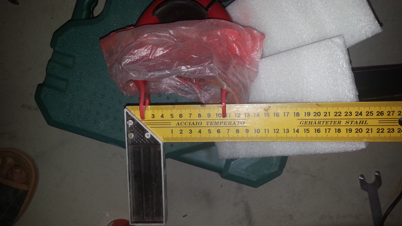

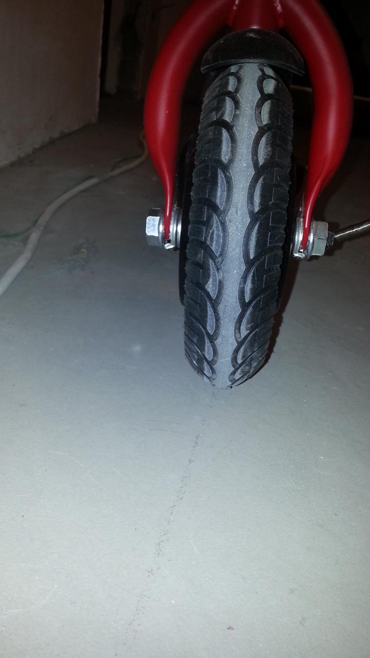

А вилка передня стальная? И какая ширина передней вилки?
« Ответ #2 : 21 Янв 2016 в 00:21 »
Стальная вилка, насколько могу измерить, минимум 65...70 мм.  Кажется,  надо еще сделать пропил под ус шайбы вверху.
« Ответ #4 : 21 Янв 2016 в 08:46 »

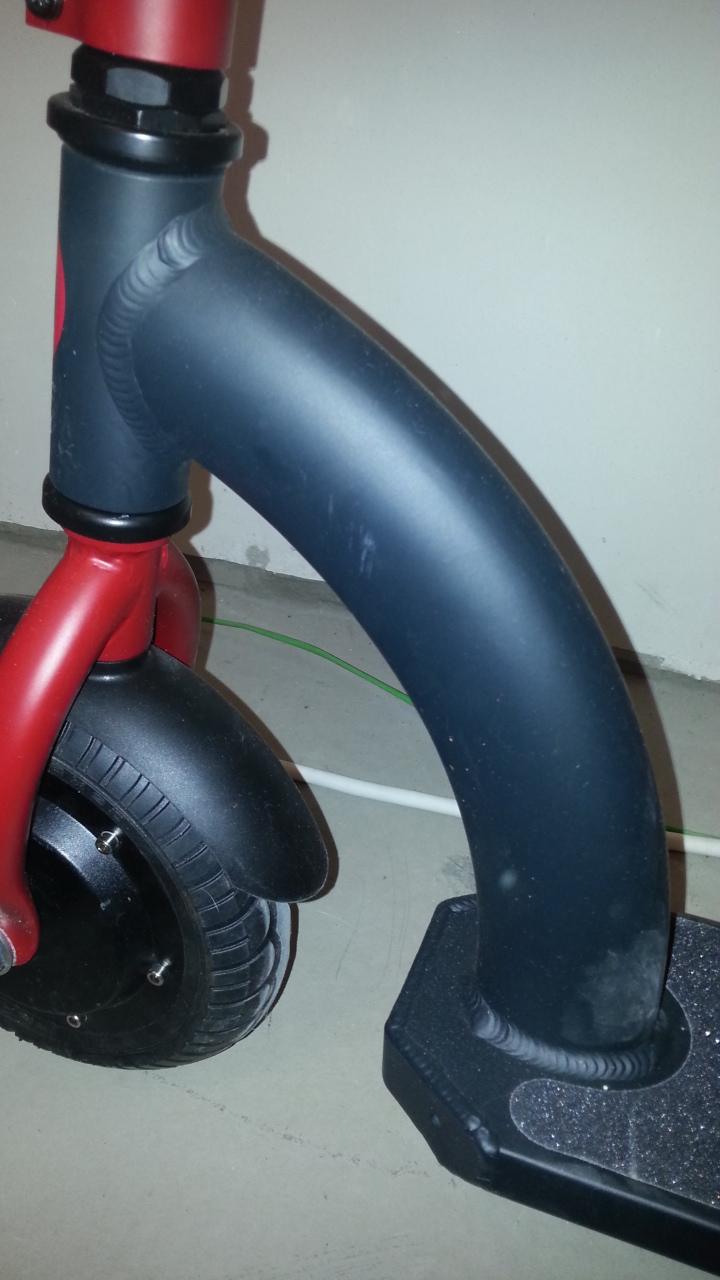

Рама не прогибается под весом взрослого человека ?
Как он по крепкости ?
На ютубе видел видео где на них прыгают, но там пацаны весом 50-60 кг.
« Ответ #5 : 21 Янв 2016 в 08:57 »
Не замечено , на улице в движении  будет заметнее по управляемости, как мне кажется. Ширину вилки уточнил:  80мм! Есть место для подкладываний шайб и тп.
  Весны ждать не буду, щас испытаю:)
Собственно,  мессадж темы в том, что донор НЕ ТРЕБУЕТ практически никаких доработок, кроме болгарки для вилки, подходит взрослому человеку, до 90 кг топри росте до 170см вообще норм.. Диаметр оси соответствует лыскам на валу МК, вся доработка сводится к четырем пропилам болгарки. Моя довольна! :)
« Ответ #8 : 21 Янв 2016 в 10:26 »
, а. Почему сумочку с батареей и контролером повесили на руль?в наборе от, идет отдельный крепеж для сумки. Мне кажется если эту сумку повесить на рулевую стойку максимально низко, то будет гораздо лучше?
« Ответ #9 : 21 Янв 2016 в 11:39 »
По привычке,  по-мотоциклетному. .. :)  я уже потом это увидел,  подумаю над этим, но вроде и так ниче:) и кстати, так меньше кабелей торчит на виду, всего один - от колеса.

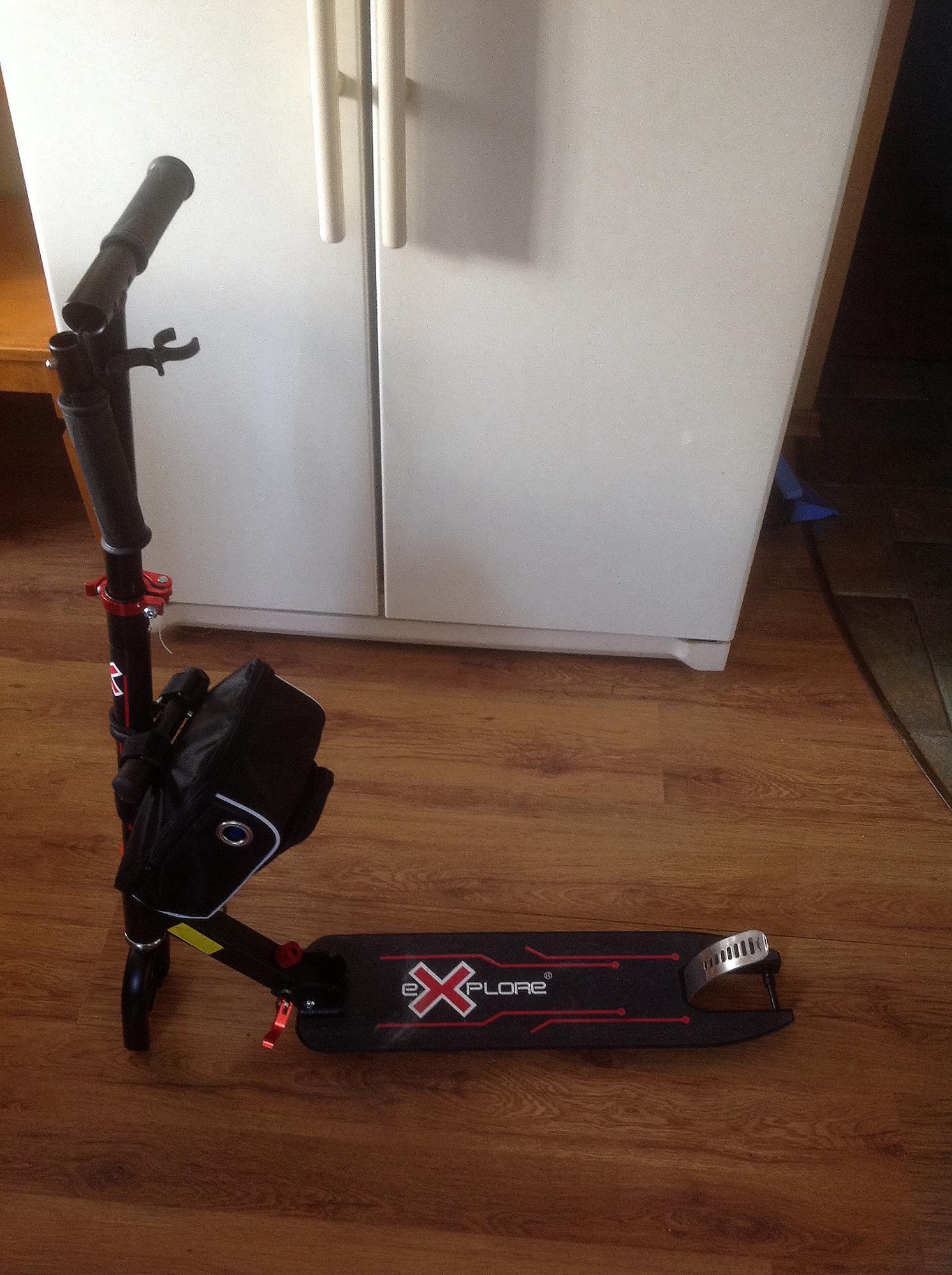

« Ответ #10 : 21 Янв 2016 в 12:09 »
, Может вы и правы, однако мне было главное добиться мобильности и простого складывания, возможно в ущерб даже прочности, хотя сама вилка у Explorer Brabus мне кажется прочнее, хотя и потребует дополнительных проставок
« Ответ #11 : 21 Янв 2016 в 14:14 »
, А вилка у Explorer Brabus тоже стальная и ширина у вилки какая?
« Ответ #13 : 22 Янв 2016 в 10:37 »
, специально проверил магнитом- стальные вилка, стакан  рулевой и задний тормоз- крыло, все остальное - алюминий. Внутренний размер вилки-80 мм. Надо думать как затянуть гайки с наружней стороны, так как там видно прийдется подрезать края трубы вилки, чтобы влезли болты
