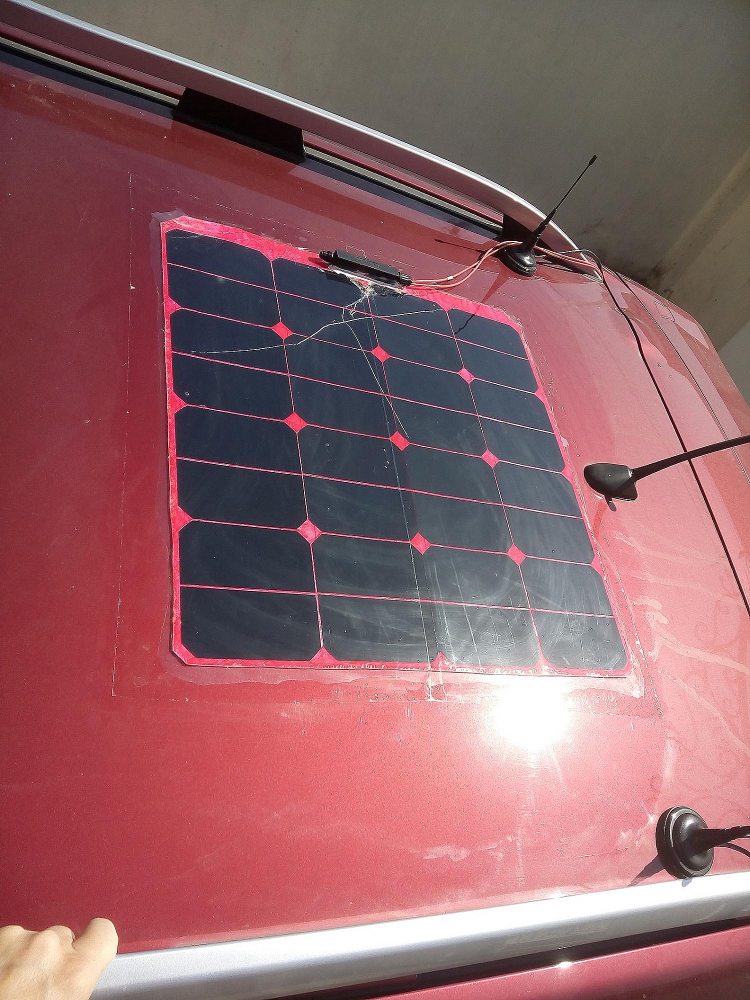

Покажу как я приколхозил небольшую полугибкую солнечную панель на свой авто.
Сама панель вот отсюда, работает неплохо, но к сожалению пришла ко мне слегка погнутая по краям, и как ее распрямить не пойму, долгое отлеживание на жарком солнце не помогает, возможно надо было строительным феном поработать. Гнутые края не дают ровно пленкой прилепить, получаются большие пузыри. Неровный красный цвет между панельками и по краям это я попытался ее "замаскировать" чтоб особо внимание не привлекала. Лоханулся, надо было темно синим красить :exactly:
Закрепил на крыше с помощью вот такой пленки, наверное стоило брать пленку пошире чтобы не приходилось клеить двумя кусками и не было даже минимального шва.
Пока не закрепил панельку пленкой ездил с временным креплением - закрепил по краям малярным скотчем. Не делайте так даже если не ездите далеко  :facepalm:
Во-первых, через месяц такого варварства на скорости около 30 км/ч скотч все-таки порвался, панельку сорвало с крыши и неслабо шибануло о корпус авто, в результате по ней пошли трещины (видны на фото) и внутри поломались проводники. Пришлось расковыривать покрытие сзади, искать эти проводники, соединять их, опять все заделывать... Работает, несмотря на трещины, вроде также как и раньше.
Во-вторых, скотч так задубел после стояния под солнцем и дождем, что не снялся полностью, остались следы от клея, которые как я ни старался с крыши так и не вывел до конца  :-(

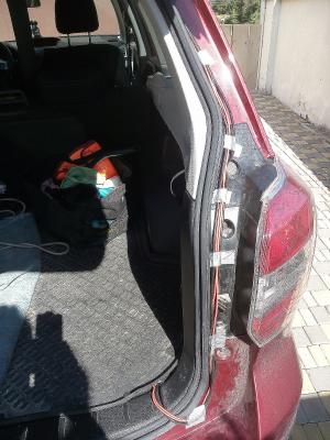

Панель и пленка пришли почти одновременно, не стал я их клеить потому что ждал силиконовый провод с защитой от УФ чтобы поменять короткий штатный и приколхоженный длинный ПВХ.
Вот так провод пропустил в салон
Может быть созрею и проведу провод через крепления рейлингов, чтобы сопли эти не висели. Но пока не созрел.

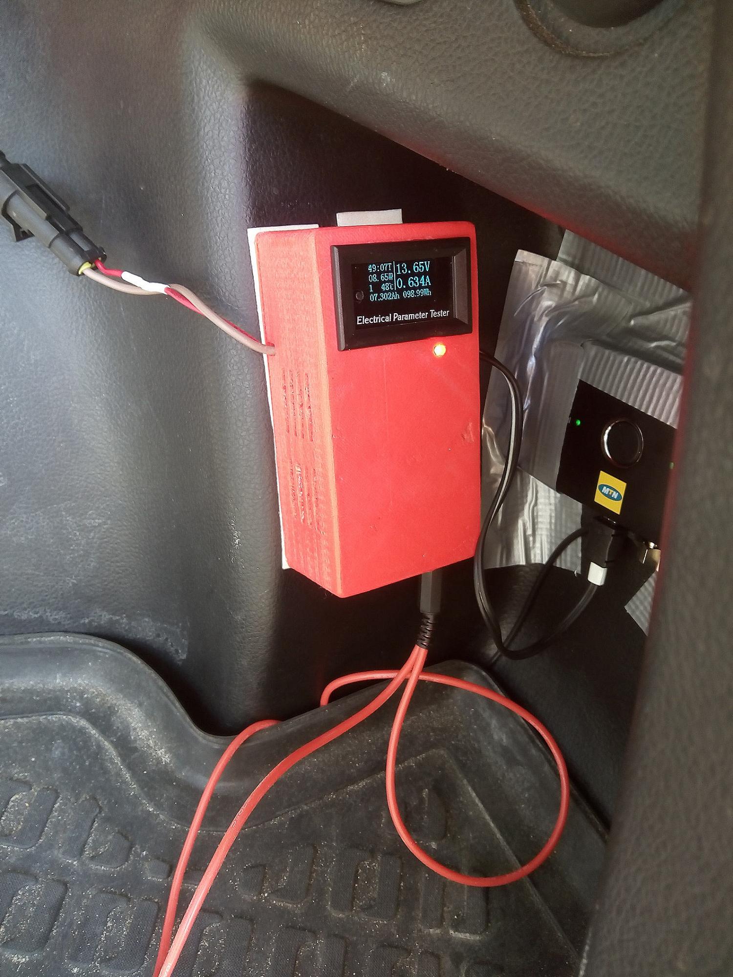

Для регулировки подаваемого на АКБ напряжения собрал вот такую конструкцию
Основа там DC-DC понижайка, настроенная на выходное напряжение 13,6В, чтобы аккумулятор не кипел  :-)
Ваттметр известный, на 33В 3А. Очень удачный, точный, маленький.
Воткнул туда же небольшую DC-DC понижайку для выходного напряжения 5В, чтобы отдельно подпитывать Wi-Fi роутер  :ah:
Маленький вентилятор снизу должен все это дело охлаждать, но толку от него маловато, больше шума. Но токи небольшие не особо чего и греется, больше нагрева от солнца.
Корпус это мое производство (3D принтер, ABS пластик)  ;-D
Система работает второй месяц (по-моему), прекрасно поддерживает АКБ на много стоящей машине. По ваттметру за это время в АКБ накачалось уже больше 70 Ач (те 7 Ач что на фото это за последние 3 дня).
Вчера проехался по трассе, при 110 км/ч все на месте, ничего не отлепилось и не отвалилось.
