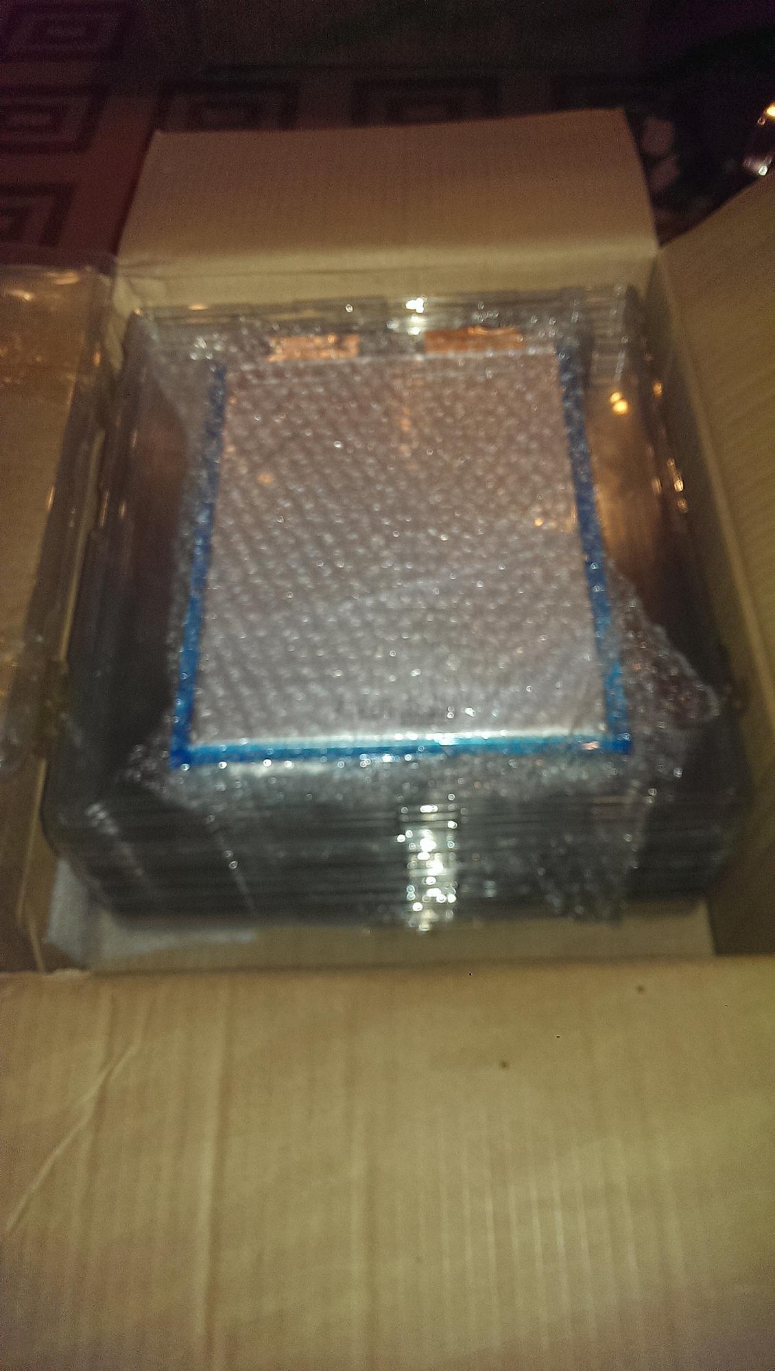

Приобрел акумы. Пакеты-монстры. 15 штук по 37ач.
Инфа по баткам (для себя и людей)
-  По тестам в ячейках - 131/136 Втч разряд 1С до 3,4В/3,3В
- Размеры: 29(без контактов 26,8)Х21Х0,7
- Вес: 780-810г
- Разрядные характеристики - 8/5/2С, 270/150/70А (пик/кратковременно /долговременно)
- Зарядные - 0,5/1С 15/30А (долговременно/пик)
- Обещанные циклы (китайцами) - более 1500 (при диапазоне 4,2 - 3,3В)

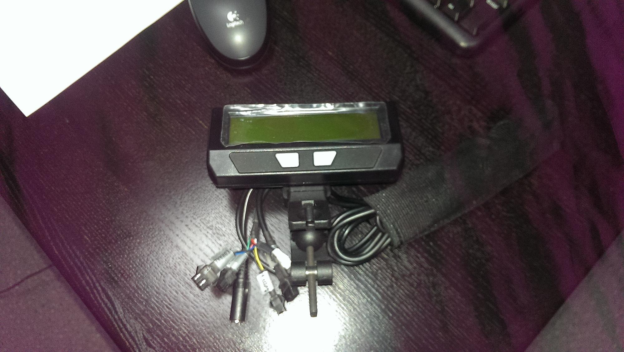

Очередное поступление/ния

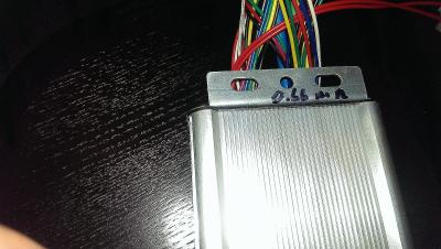

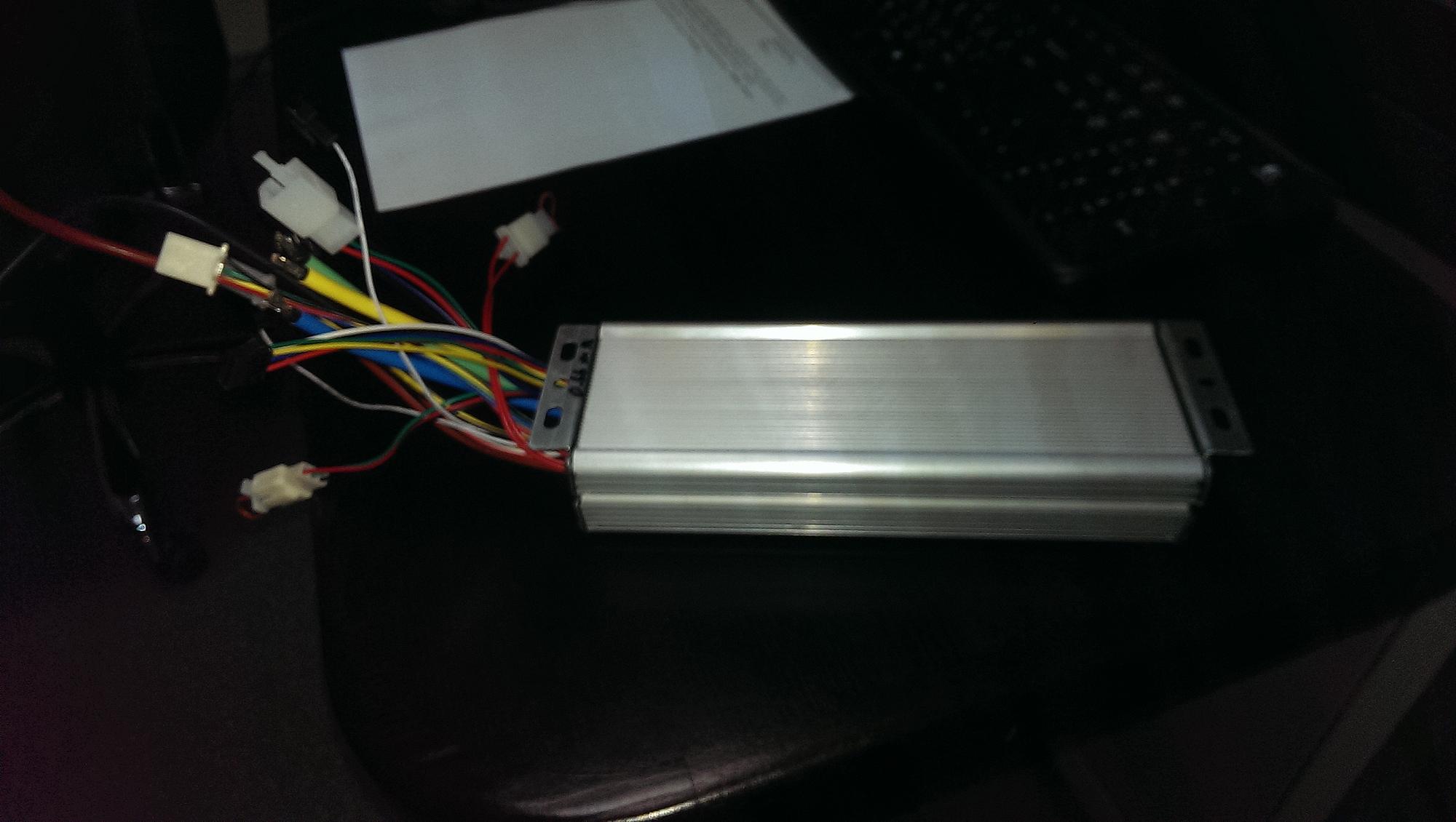

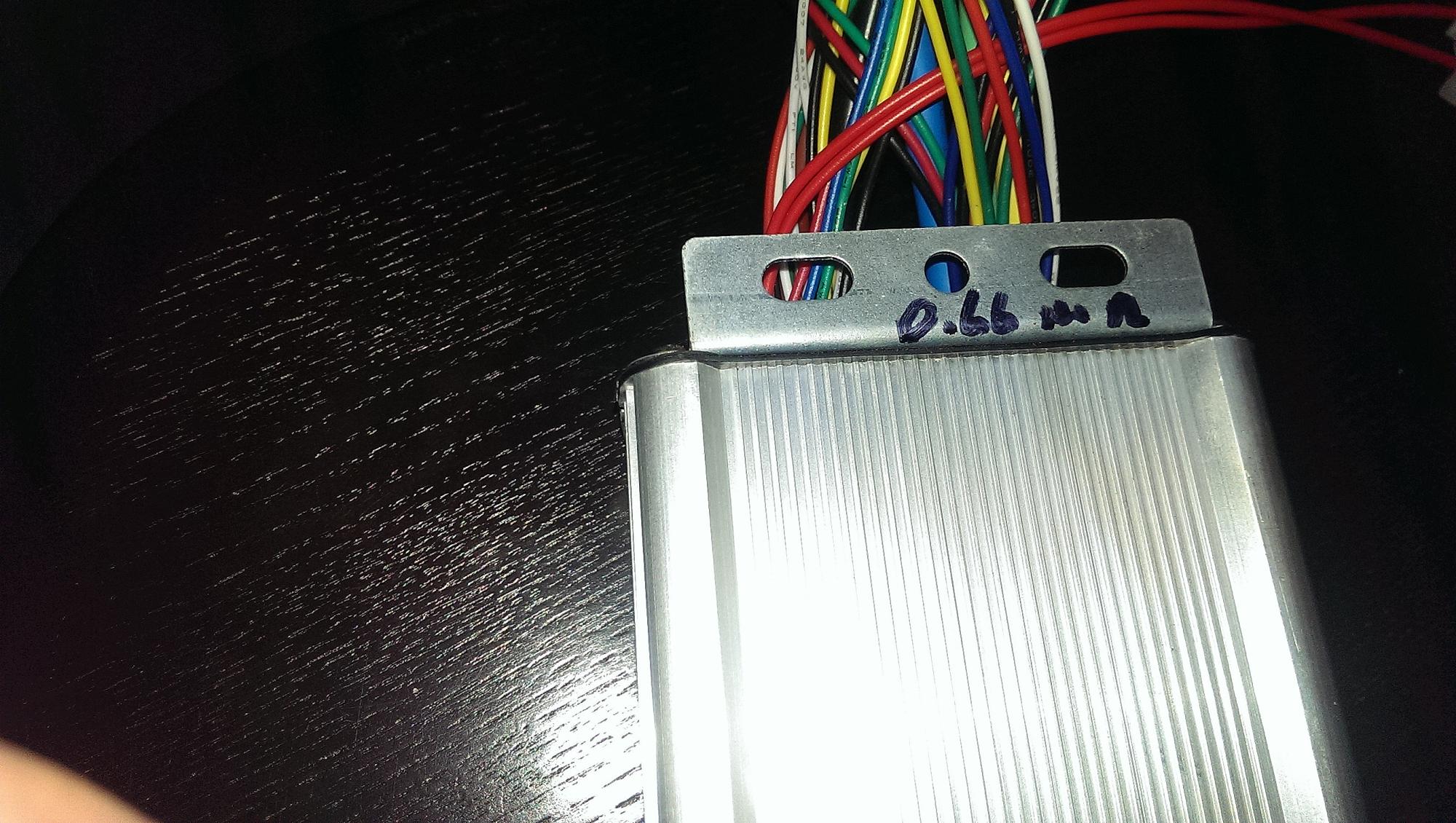

Контроллер - 18 infineon от Целмена (шунт 0,66 мОм)
И цикл аналист 3-й версии от него же.
