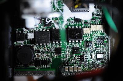

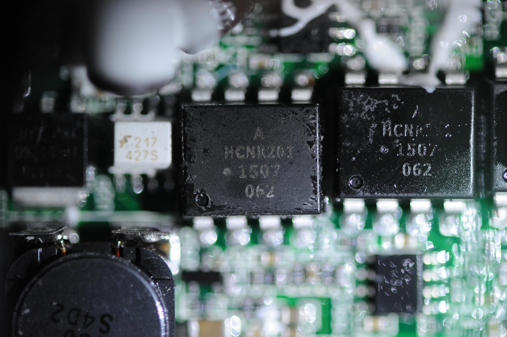

А что там за три восьминогие микросхемы в DIP-8 корпусе?

Не думаю, 180 это напряжение срабатывания защиты по перенапряжению, думаю что в диапазоне 144-180 он будет резать ток.
Дизайн силовой, особенно а части охлаждения так себе, еще не ясно что с индуктивностью шины.

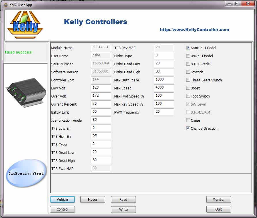

spivakov
хочу добавить еще две ячейки, в корпусе есть место под две. 37S будет.
155 вольт верхняя точка, 118 нижняя
133 средняя точка, 3,33 кВт*ч получится емкость.
в данный момент 29S 104 вольт средняя точка и емкость 2,6 кВт*ч

DragonTM
[user]on4ip[/user], на станице контроллера по ссылке в начале явно написано что диапазон 18-1,25*номинал вольт.
spivakov
Цитата: DragonTM от 08 Фев. 2016 в 14:11
[user]on4ip[/user], диапазон 18-1,25*номинал вольт.
что это значит?
мастерская по переделке бензиновых мотоциклов и квадроциклов в электрические 925 462 1516
https://vk.com/m.dzvonisky
http://e-maxlab.ru
DragonTM
[user]spivakov[/user], видимо то, что контроллер не будет работать при напряжении меньше 18 и больше 180 вольт

VVK
Спасибо за фото крупным планом.
Теперь понятно, что DIP8 - это линейная оптопара.
А датчики тока там видны? Интересно, какие стоят и сколько их там.
on4ip
2  датчика по фазам.
spivakov
на первых фото видны, две катушки на фазах

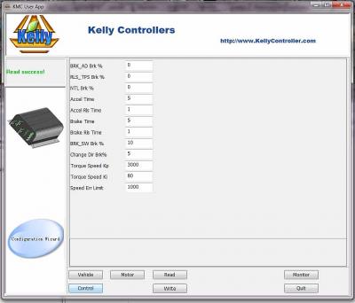

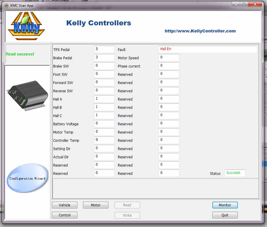

[user]spivakov[/user], А когда вы поделючали к COM порту для настройки. Соединяли только землю, RX,TX с компьютером, а на сам контроллер подавали + батареи только на PWR. А то пытаюсь подключить другую модель, разъем порта 4 конт и чтото лыжи не едут. И причину понять не могу.
spivakov
Rx адаптора надо подключать к Tx контроллера
тоже самое Tх адаптора к Rx контроллера.
адаптор питается от usb, +5в от контроллера не подключал, только минус
