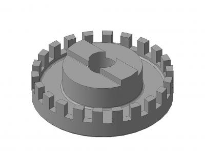

Здравствуйте! Дабы не создавать новую тему спрошу здесь. В конструкции моего мотора датчики будут внешними, поэтому решил использовать щелевые оптические датчики вместо традиционно используемых датчиков Холла. Датчики расположил через 120 геометрических градусов. Конфигурация мотора 24S22P. Теперь возникает вопрос, какую конфигурацию должен иметь модулятор? Подсмотрел на моторе ЭУР Калины: 4 магнита = 4 паза на модуляторе. Значит, в моем случае будет 22 паза. Теперь остался вопрос, как определить ширину пазов на модуляторе? Его конструкция видится приблизительно следующей:

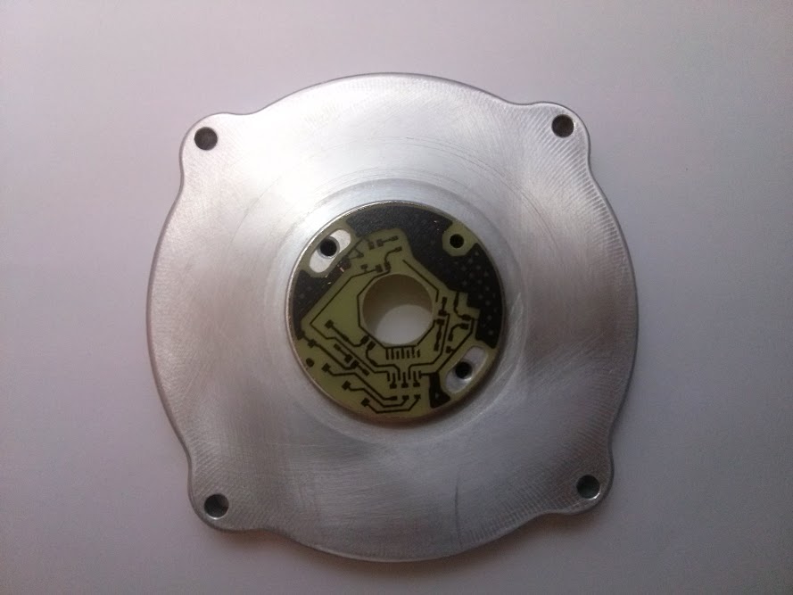

Развел плату, вытравил и выпилил. Датчики решил поставить EE-SX1109. Для избавления от дребезга добавил в схему триггер Шмитта. Всё ещё нуждаюсь в советах по модулятору.

« Ответ #7 : 30 Мар 2016 в 22:52 »
А какая конечная цель работы? Самостоятельно собрать моторчик с нуля? Или на базе существующего?

« Ответ #8 : 30 Мар 2016 в 23:27 »
Собираю моторчик с нуля. Это будет Inrunner с жидкостным охлаждением, поэтому датчикам внутри мотора делать нечего, к тому же есть огромное желание поэкспериментировать с опережением.
