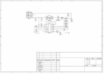

[user]DimS[/user],  спасибо большое за схемы. Какой номинальный ток у каждого канала ?
Мне придется делать ЗУ 14S  для Li-ion и хотелось бы по 3-5 А на канал габариты конечно вырастут, какие выходные транзисторы применить может подскажете и достаточно ли просто замены транзистора в каждом канале ?
DimS
Ток при разряженном аккуме 2 ампера, плавно снижается к концу зарядки (эта микра походу разработана для работы с BMS, хотя в доках приводят правильный график заряда).  Из-за этого время заряда в 2 раза дольше, чем должно быть.
У этой микры максимальный ток заряда 4 ампера, если надо 5, нужно ставить CN3705. Задаётся номиналом шунта. Транзистор во втором ЗУ я ставил PMK35EP, он много лучше, чем IRF9335; до 15 ампер.
Если увеличивать ток в 2 раза, многое придётся менять. Дроссель конечно на большем кольце более толстым проводом посчитать, радиатор на шоттки побольше. Конденсаторов выходных 4 по 10 мкФ поставить. Это в зарядном.
Блок питания. Если для 10s и двух ампер выходная мощность максимальная 4*2*10=80 ватт, то тут 4*4*14=224, почти в 3 раза больше. Выпрямительный мост будет греться, нужно ставить под обдув, радиаторы на транзисторы побольше, вторички мотать диаметром 0.8, шоттки выпрямительные в TO-220 на радиаторы, конденсаторов 2 по 1800 мкФ (имеет смысл делать двухполупериодную схему выпрямления с двумя обмотками на канал). Ну и конечно, большие токи требуют более внимательной разводки и широких дорог.
В общем, сложность и особенно габариты вырастают настолько, что предпочтительней использовать последовательную зарядку одним высоковольтным ЗУ с грамотным балансиром..

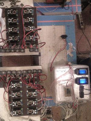

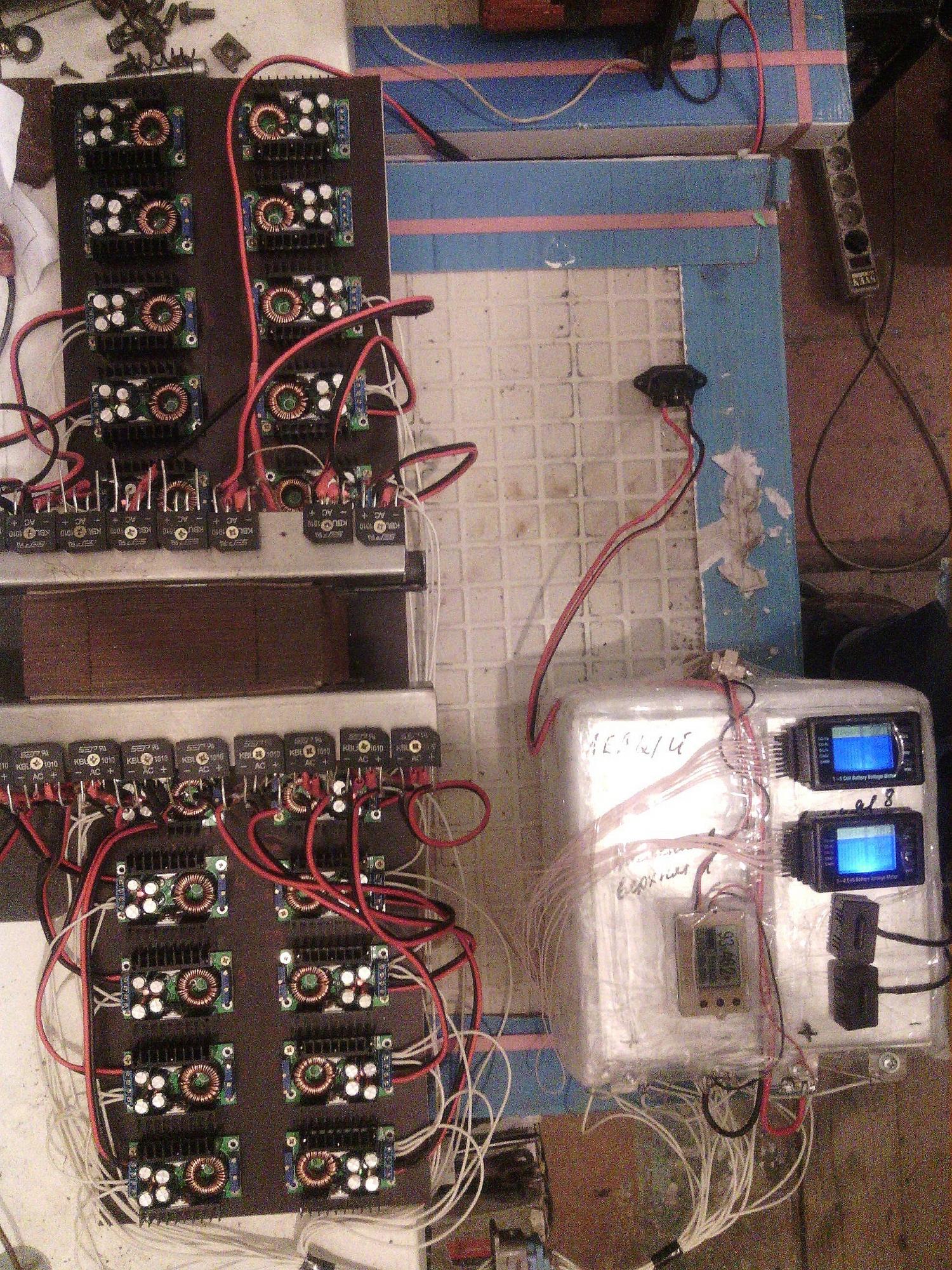

Вообщем озвучу свой вердикт по поводу этой многоканальной параллельной зарядки. Позаряжал я свою батарею этой зарядкой примерно годик, потом сделал другую нормальную (одноканальную) зарядку на 8А 55В, а эту параллельную забросил в темный угол. Вообщем фигня все это, проще чем обычная зарядка и БМС с балансировкой еще никто не придумал, проще, легче, меньше по габаритам, и надежней.
Минусы параллельной зарядки:
1) Огромные габариты
2) Огромные материальные и трудовые затраты по изготовлению, моя зарядка была всего на 2,5А, я даже не представляю сколько нужно потратить чтобы собрать зарядку на 10А и сколько времени ее собирать.
3) Очень огромный минус это зарядный разъем и провода к нему. Чтобы обеспечить нормальный процесс зарядки нужно от каждой ячейки батареи тащить по два провода к контроллеру заряда, т.е. для 16 каналов - 32 провода, провода должны быть с соответствующим сечением, все это должно соединяться 32-х контактным разъемом, каждый контакт на нужный ток. В результате у нас пучек проводов, на котором падает некоторое напряжение, из-за чего нарушается балансировка. Балансировка так же страдает из-за разъема, каждый раз соединяя-разъединяя разъем сопротивление контактов получается разным, были случаи когда как-то неудачно воткнулся разъем и одна ячейка очень сильно недозарядилась, при этом контроллер заряда отключился по току и погас светодиод. Короче идеальная балансировка, как по началу думалось, не выполняется вообще никогда, разбег напряжений был от 4,14 до 4,19.
Совет для тех кто собирается делать параллельную зарядку - не забивайте себе голову ерундой, покупайте БМС, покупайте нормальную зарядку, или же можно сделать все это самому если очень хочется, но это сложно, нужен как минимум осциллограф.

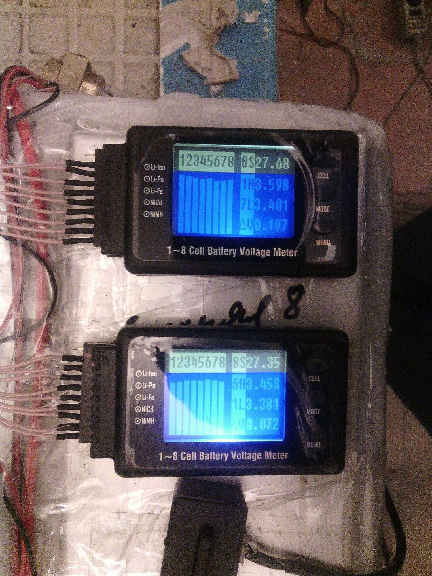

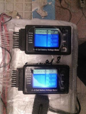

Вот здесь тоже как-то не однозначно все звучит. Если элементы сомнительного качества, то это верно, а если элементы свежие и из одной партии? Думаю имеет место быть обратный эффект, что чем больше элементов параллельно в одной ячейке, то тем ближе по параметрам будут такие ячейки, усреднение как бы. У веломастеров есть видео по этому вопросу, когда огромная батарея работала год без бмс (наверное видели).
Интересно как они их подбирали?
Так же я свою батарею юзаю без бмс, балансирую вручную иногда, можете посмотреть результат. Банки никак не подбирал, доставал из коробки и лепил.
Ой че только у меня уже не было. и жег, и перематывал, и магниты сдохли и контроллеры выходили из строя...
Никак не подбирали. Брали из одной коробки и всё. Качественным брендовым ячейкам балансиры не нужны. Ну то есть надо раз в месяц втыкать целлог и каждый раз  убеждаться, что можно было и не втыкать. В тесле стоят такие же капельные балансиры на 100 или 200мА где-то, при ёмкостях в 200+Ач
