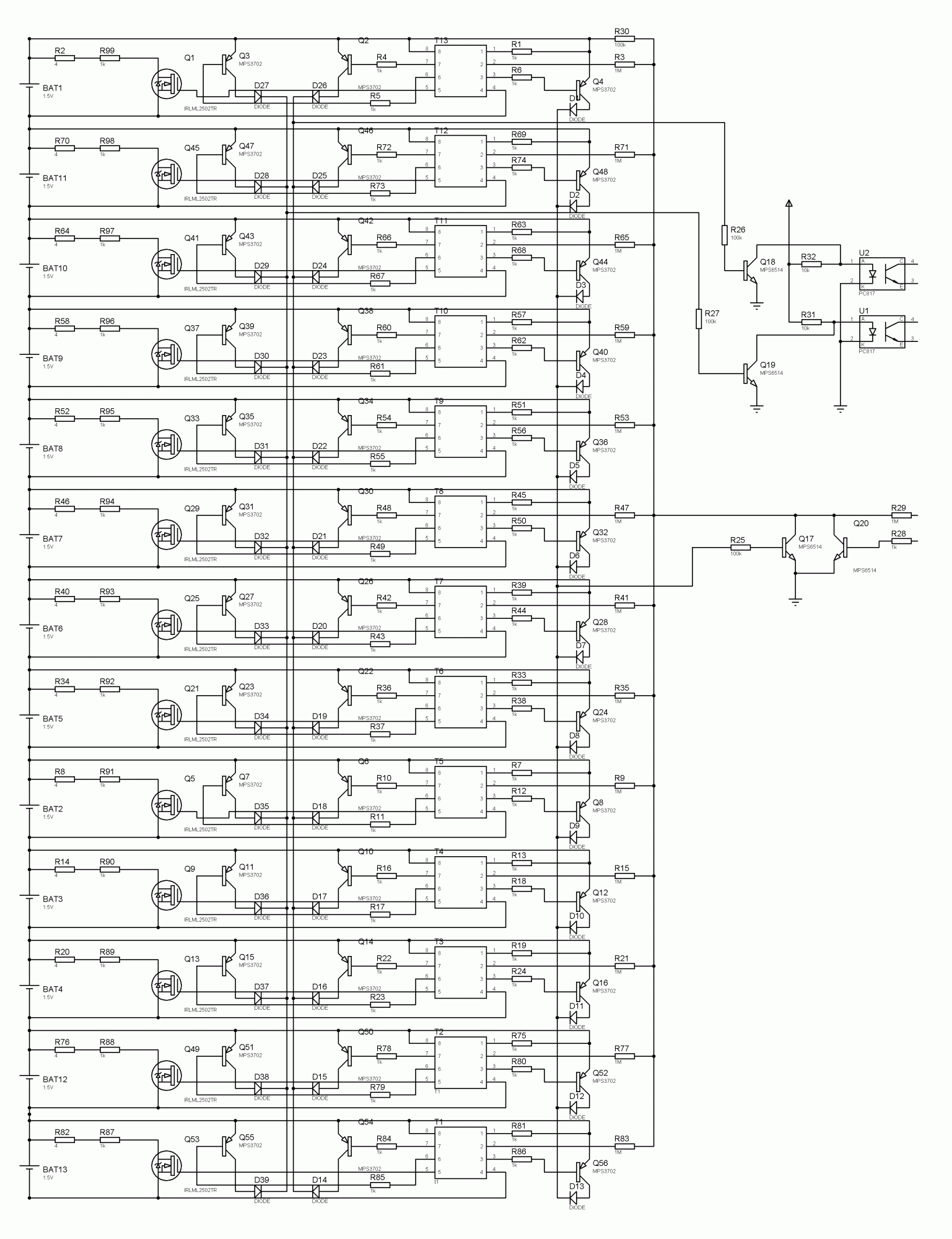

clawham
Могу подсказать как организовать связь всех тинек друг с другом! потребление тока в активном состоянии - не более 50 микроампер :) правда скорость маленькая но так там быстрее и не надо! К Каждой тиньке добавится 2 резистора и один биполярник. Без оптопар :)
Telegram @clawham

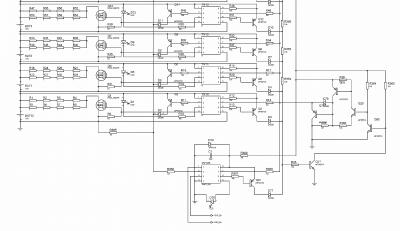

Для замера напряжения поэлементно, можно сделать как зарядке аймакс, на один АКБ устанавливается 1 операционник, там стоит счетверённый. дифференциальным методом происходит вычет напряжений нижестоящих в цепочке. дальше мультиплексор и МК.
Собираю сейчас батарею 5S2P из лиферов 12А*ч. Напряжения для замеров буду делать как в аймаксе.
clawham
Дифоперационники всем хороши кроме одного - нужны просто ахрененно прецизионные резисторы.
Иначе вместо напруги батареи будете мерять разницу этих резисторов.
Вот обещал - выкладываю мой вариант с обменом данными между мк.
Процы тиньки 25.
Номиналы биполярников не смотрите - просто принципиальная схема - номиналы не проверялись в железе.
Telegram @clawham
dimaxa
Q18, 19, 20 я бы поставил полевые, на затвор стабилитрон для защиты. А на биполярниках полагаю будут проблемы с включеним от первых элементов снизу, потенциал маленький.
clawham
#179
Это непринципиально ) конечно полевик + стабилитрон и можно до 10 мегаом задрать резисторы на линиях монтажного или :) НО а проверял подобную систему на своих платках - абсолютно нормально работает от 3-х вольт и выше. Главное биполярник взять чувствительный или вообще германиевый. у них 0.2 вольта падение на переходе - очень приятно. Это уже вопрос цены и доступности компонента. по хорошему можно резисторы в базу вынести к каждому процу последовательно с диодом развязывающим. Тогда нижним можно резистор 10 кил сделать а начиная с 3-5 проца - уже 100 кил общий резюк на линию поставить. в общем не вижу проблем :) Все - особенности реализации. Пайки возможно и больше будет но помоему оптопары тоже надо паять и под ними тоже есть резюков. а главное оптопары стоят дорого.
Минусом всей этой системы является инверсность разрешений - тоесть когда любой из процев хочет запретить разряд - он поднимает от земли линию. если разряд разрешен - то линия на земле должна быть - это неправильно. Но я не придумал простого и малодетального монтажного И с переносом уровней. Впрочем это решается програмно - каждая тинька знает сколько у неё должно быть соседей и если хоть одна тинька осталась жива а остальные уже без питания - она и запретит разряд. Вопрос сугубо реализации протокола. Можно на вкл-выкл заряд/разряд поставить свой отдельный проц который будет опрашивать каждую тиньку и принимать решение. тогда две линии с монтажным ИЛИ будут не нужны - деталей вообще становится неприлично мало :) Ну и все тиньки будут с одной прошивкой а все пороги и логика работы балансировки и т.д. будет заложена в том отдельном проце. вполне вероятно что тоже тинька. :)
Вот пример последних моих изысканий
Telegram @clawham
