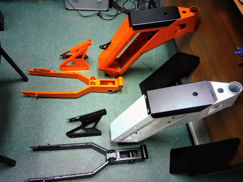

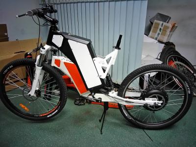

Образовалось предложение, для тех, кто не хочет ждать изготовления заказа.

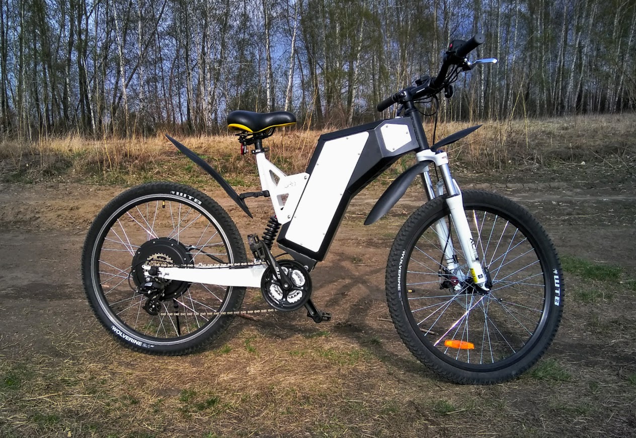

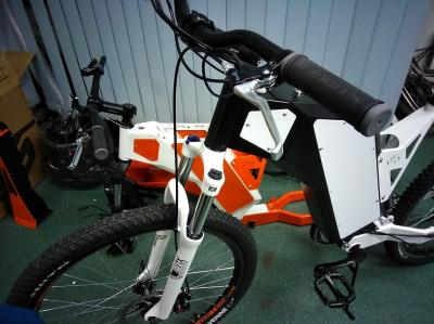

Есть два готовых комплекта рамы "Версия 1.1":
1. Черно-белый. Белая рама, черный маятник и подседел, черные карты.
2. Черно-оранжевый. Оранжевая рама, оранжевый черный маятник и подседел, черные карты.
Отправка сразу после оплаты.

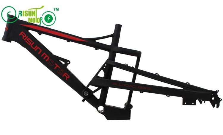

[user]lss[/user], Вот посмотрел ссылки и нашел несколько недостатков:
1. (Основной) рама предназначена под использование специализированного двигателя и каретки. Интересно где Вы такое будите искать.
2. Рама предназначена для использования только одного типа амортизатора - т.е. выбор весьма ограничен.
3. Рама НЕ предназначена под установку двухкоронок.
Теперь по сути - наша "Версия 1.1" позволяет установить в удлиненный маятник покрышки шириной до 120мм (4,8 дюйма), единственное ее отличие, от Фэтовой рамы, это стандартная ширина кареточного узла, но если Вы хотите, то установка широкого кареточного не составит труда абсолютно ;)
Теперь о востребованности рам под ФЭТы - за все время НИКТО (!!!) не изъявил желания собрать электрофэт, хотя технически эта возможность в раму заложена.

smiley lss, Вот посмотрел ссылки и нашел несколько недостатков:
>>Да эта рама предназначена для установки в нее bafang BBS01, 02, HD. Мотор довольно распространенный. Никто не мешает доработать задний маятник под MK.
>> Не очень понял почему, спорить не буду.
>> Тут то же спорить не буду.
>> Основная проблема вашей рамы (для меня) это ее вес и размер. Я хочу велосипед с мотором который можно засунуть в лифт ну или поднять пешком на 5й этаж, а не мопед или мотоцикл.
>> Не знаю как у вас в городе, но в Питере этой весной в большинстве магазинов по продаже велосипедов ассортимент фэтов вырос в разы. (это маркетинг) джип 90% людей не нужен но его покупают, так же будет и с фэтами ( а мотор им нужен гораздо больше чем обычному велу). Спросите в теме про BBSHD нужна ли им рама для фета да еще и 2х подвес.
Mekkano я привел только для примера.
Такой вот мне еще больше нравится.
Все это лично мое мнение. Ни на что не претендую.

[user]ShorCann[/user], Я у вас удлиненный маятник брал, на всякий случай, вдруг пересяду на фэт колеса.
[user]lss[/user], Отличный вел, идеал прям, но обратите внимание на заоблачную стоимость, это штучный товар сложно считать показателем. Справедливости ради можно привести в качестве сопоставимово примера китайский "Mustang".

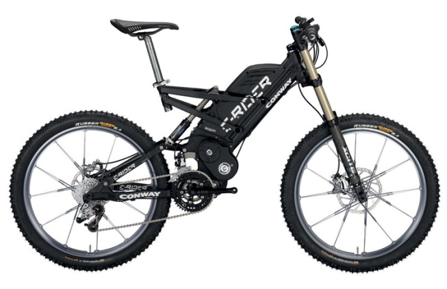

[user]lss[/user], эххх Вот последний пример рамы уж никак в 20ку не влезет - там одна задняя подвеска в 50-бы вошла, с ее многорычажкой.
[user]Stanislavchik[/user], Мустанг хороший пример для электро-рамы, однако он здорово ограничен емкостью АКБ и жутко неудачным отсеком для контроллера (обдув = 0, утопить = легко). А еще она длиннее нашей ;) (по моему любой) модели. Естественно расположить можно и контроллер выше и на обдуве, и батарей нафигачить в треугольник, но тогда какой смысл именно в такой раме?

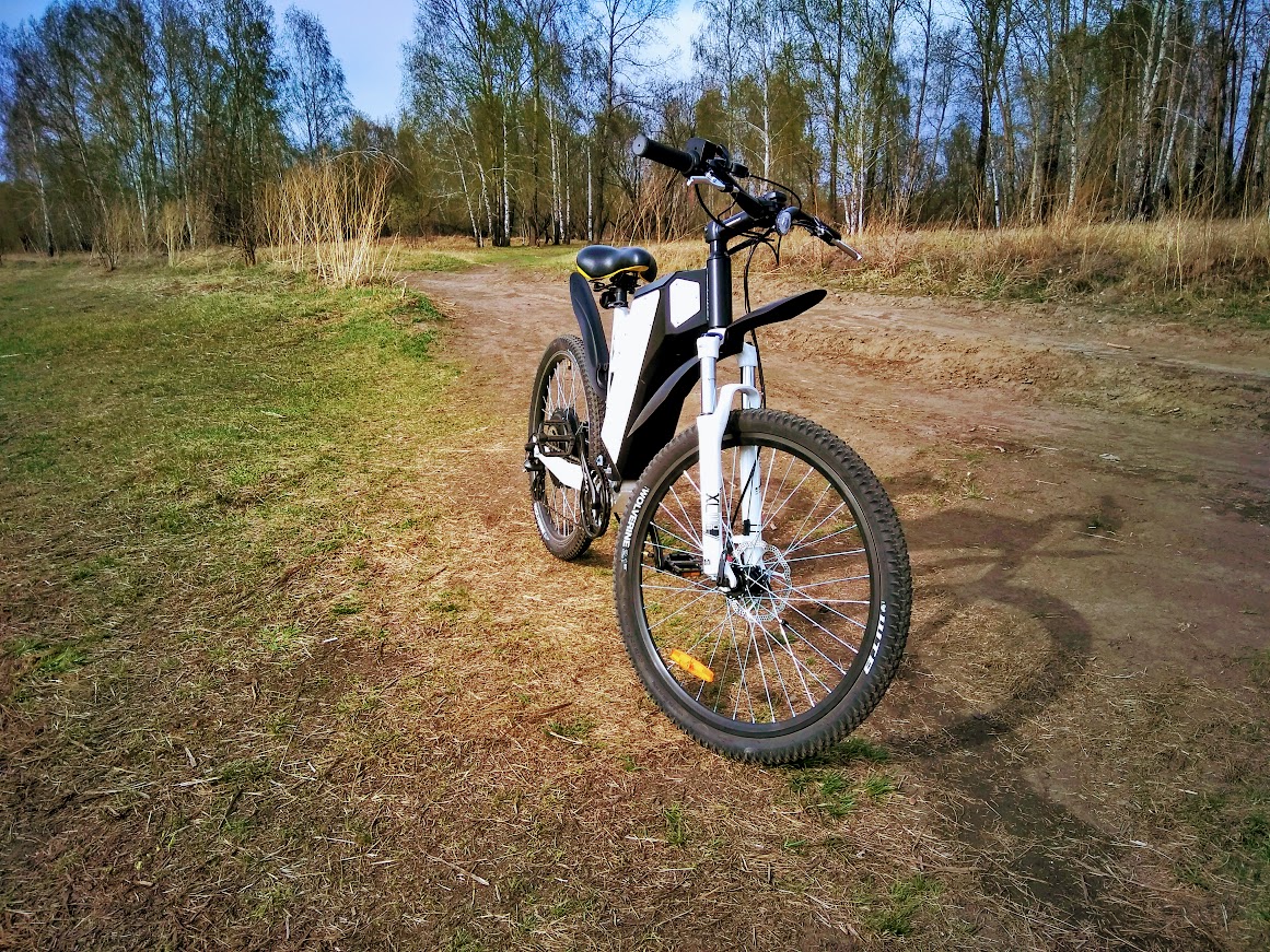

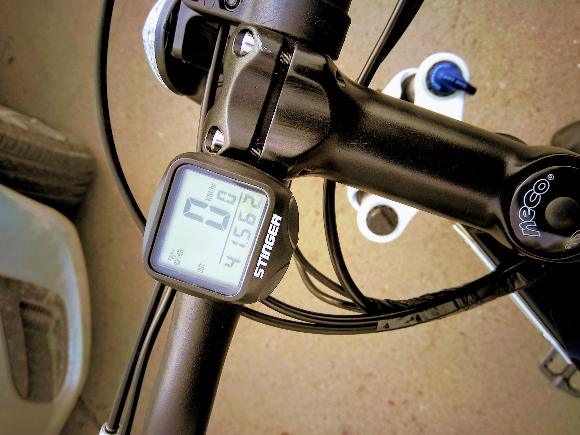

ShorCann

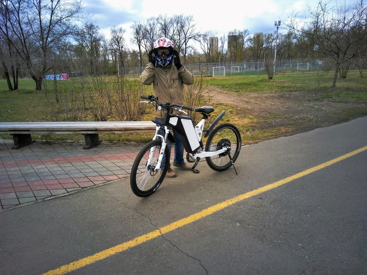

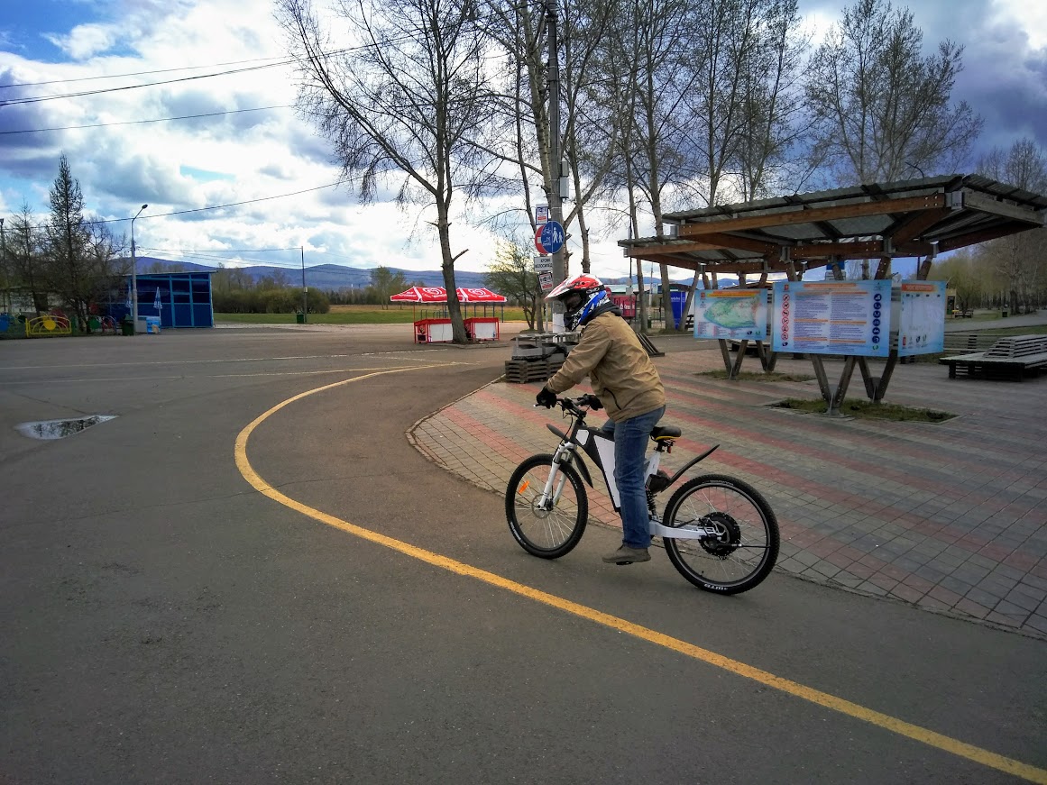

А вот пока на острове пусто (у нас температура днем была +5С, сейчас вообще снег валит)... Тестировали новый аппарат. Результат соответствует расчетному. 41км побега при режиме "полный газ", то есть при нормальном режиме эксплуатации можно ожидать пробег до 60 - 65 км. Замерзли жутко, но довольные :) машина показала себя очень достойно!
*прим. о. Татышев, это у нас место культурного отдыха с велодорожками и прочими атрибутами.

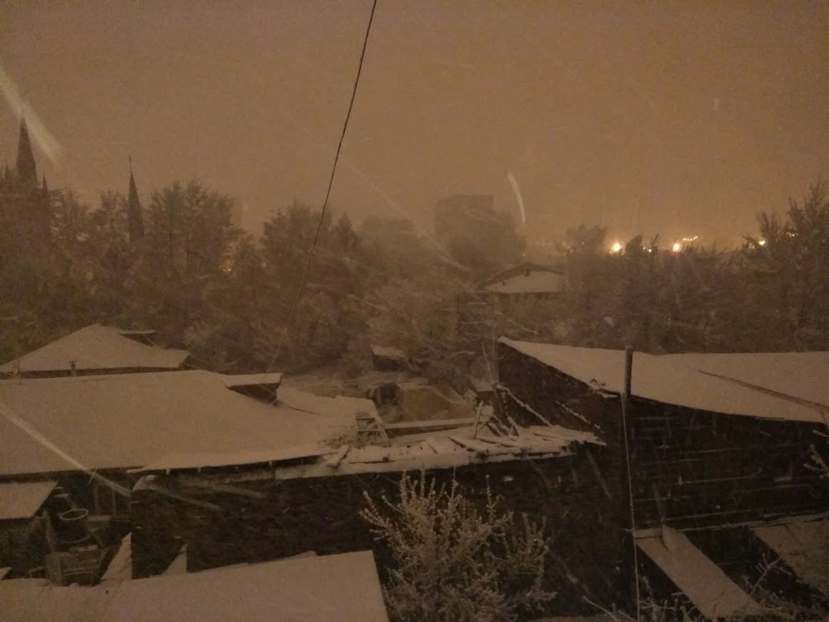

ShorCann
Вот такие шутки природы... А ведь прошло всего несколько часов после фото в предыдущем сообщении  :bn: :ah:
DD1700W 48/12  Версия 1.0b
Jeca
ShorCann
Цитата: Jeca от 02 Май 2017 в 20:08
Всё нормально, майский снег. :laugh:
ага - парадокс  %-) вот думал завтра поехать в мастерскую на авто, а теперь думаю, что на веле кучу времени сэкономлю - так что пускай бензинка завтра отдыхает.
