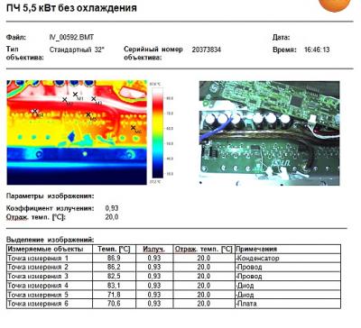

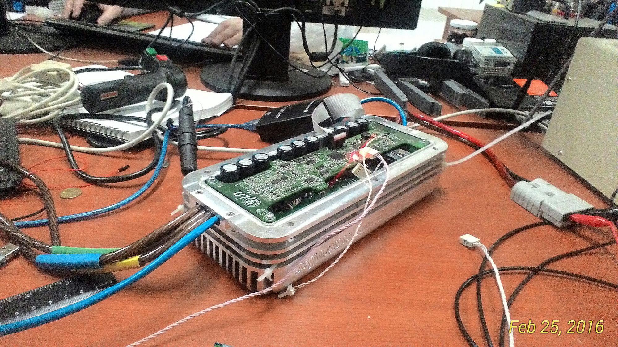

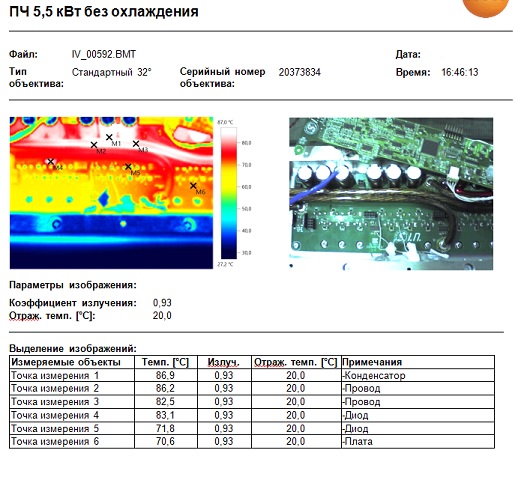

Немного Фото и Информации
Габарит контроллера 270\100\45
Испытания проводились на стенде с работой контроллера на асинхронный двигатель, испытания проходили без охлаждения( контроллер на резиновом коврике без обдува), на мощности по выходу 5 квт.

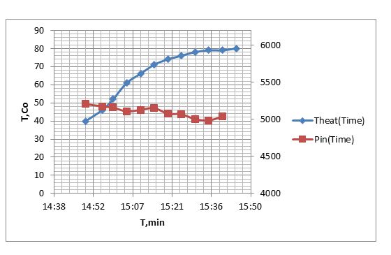

Зависимость нагрева от времени

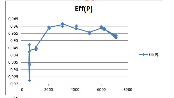

Ну и КПД
Контроллер может управлять асинхронными и синхронными двигателями.

особенно по КПД ...

особенно по КПД ...
Это предположение или есть какие-то известные цифры по КПД контроллеров Адаптто?
