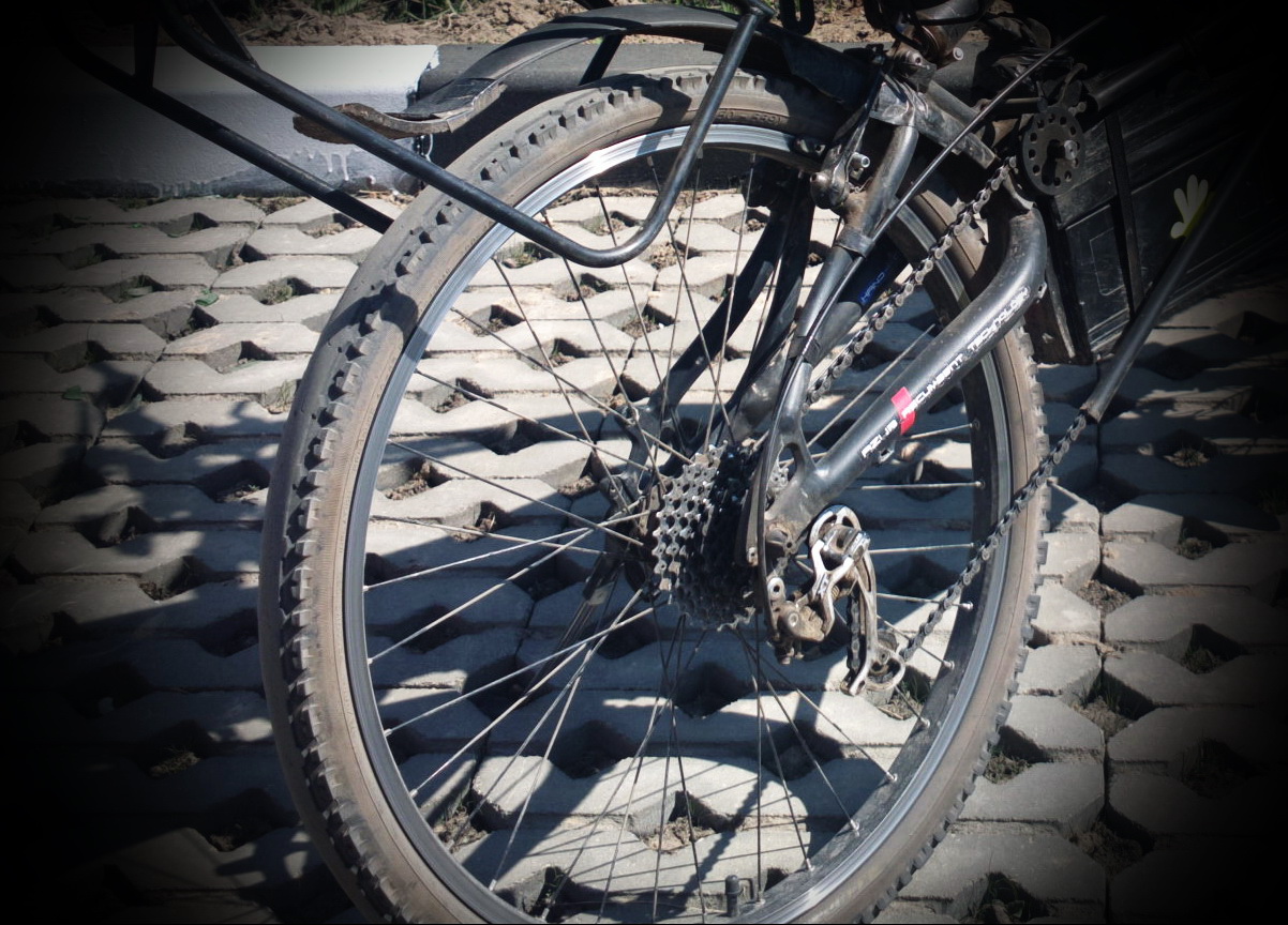

[user]VeloTrip[/user], никаких секретов настройке заднего переклюка нет. И к веломастерам ездить не обязательно, учитесь делать ТО самостоятельно.
Иначе, как девочка, всегда будете зависеть от чужой, мужской, воли.
Если цепь при переключениях уверенно перебегает с маленькой на большую звездочку и обратно, значит манетку трогать не надо.
Желательно проверить легкость вращения роликов заднего переключателя, а также их пространственную вертикальность (отсутствие деформаций петуха)
Далее чистим звездочки и цепь. Я чищу керосином с щеткой.
Если лень, просто кладу в посудомойку, ставлю режим супергрязной посуды, цепь вылезает, блестящая и новая.  ;-D
Звездочки чистить деревянной палочкой. Лучше всего от суши, слегка заточив.
Дальше  смазка и самое главное - проверить натяг и положение переключателя на малых звездах.
Он их должен максимально обтекать. Даже больше, чем на моей фотке
Если натяг недостаточен, укорачиваем цепь - безжалостно.
Если и после этого проскакивает, менять пружину переключателя, а лучше его весь, в сборе.  :pardon:

А на раме моего вела можно такое сделать? Cube Analog, фото в первом посте.
И ещё вопрос - переключение, точнее принцип такой же будет, то есть на руле шифтер?
jazg
#40
нельзя, нужны горизонтальные дропауты
