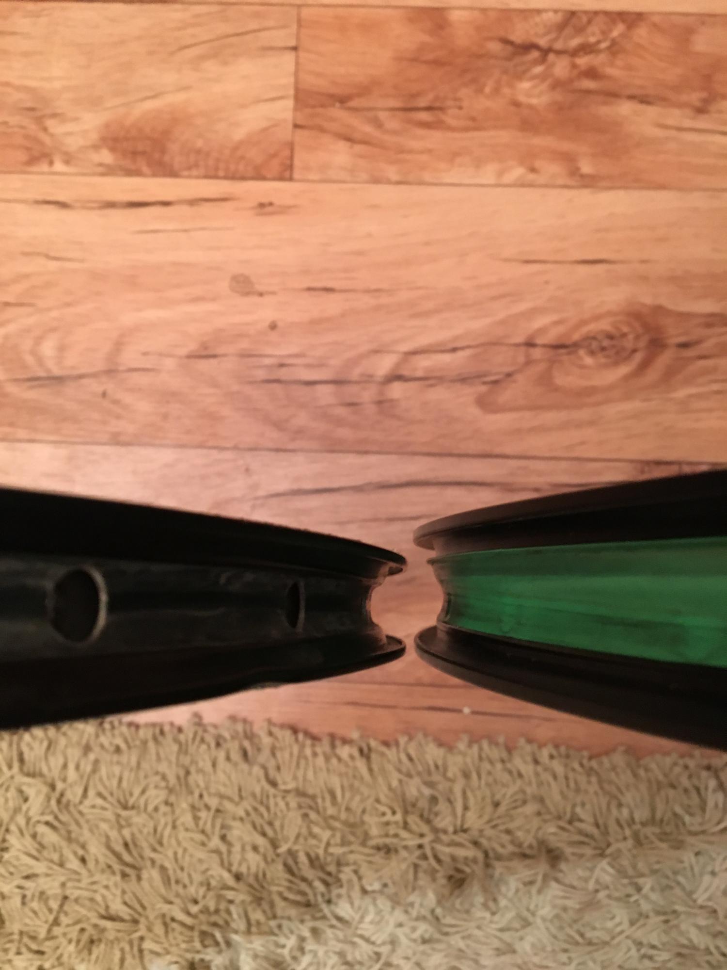

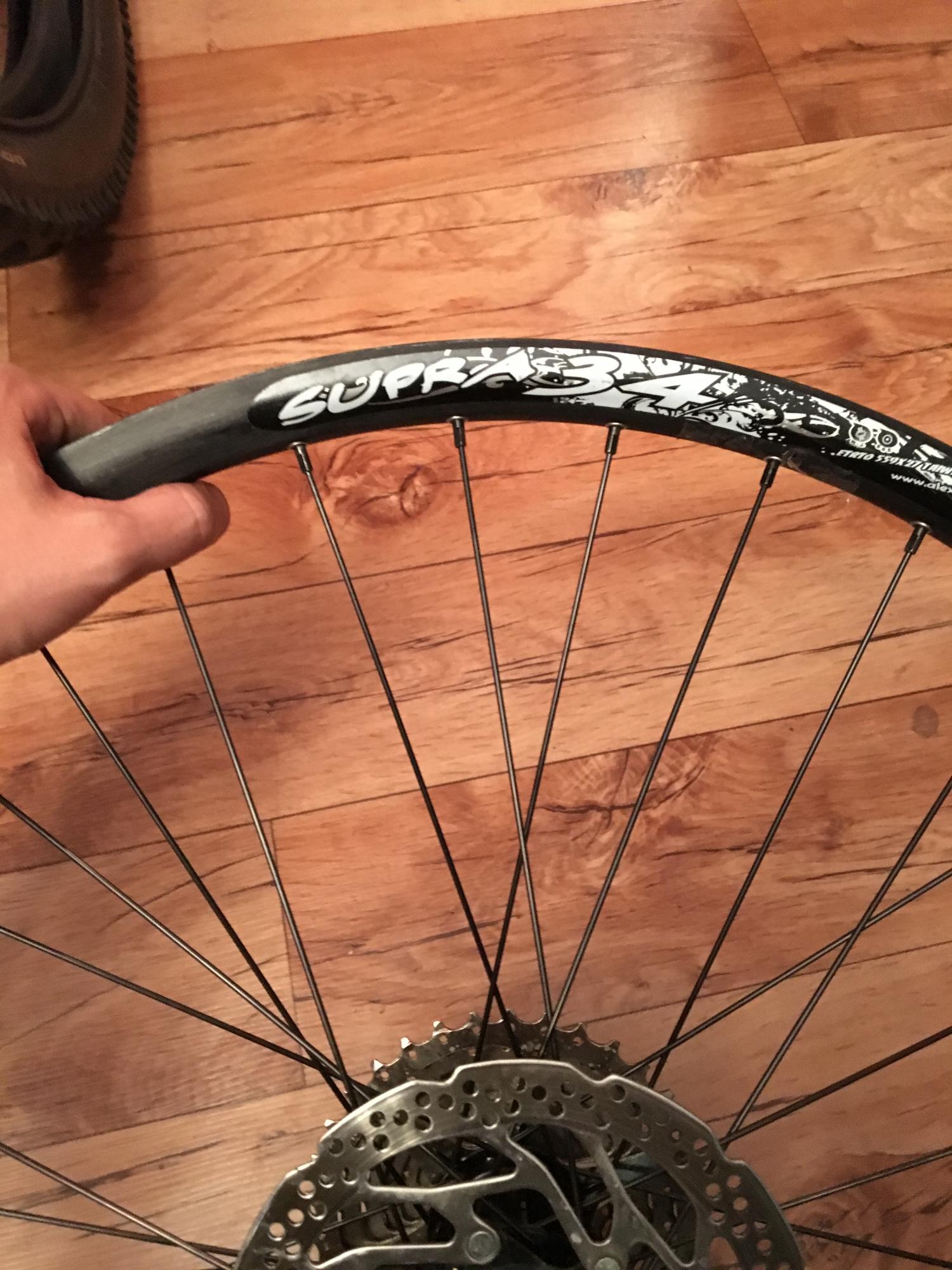

 Привет всем!
Сегодня наконец то дошли руки и я сьездил на Соколя!
Дорога адская, стоял в пробке час, проплевался.
Но когда доехал впечатлился размахом ярмарки.
Приобрёл усиленный обод AlexRims Supra34 и чёрные спицы к нему,
мастер на месте всё собрал. Завтра буду ставить на вел.
Нижняя картинка - сравнение со старым ободом тоже от АлексРимс.
