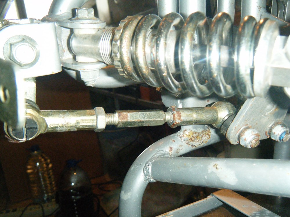

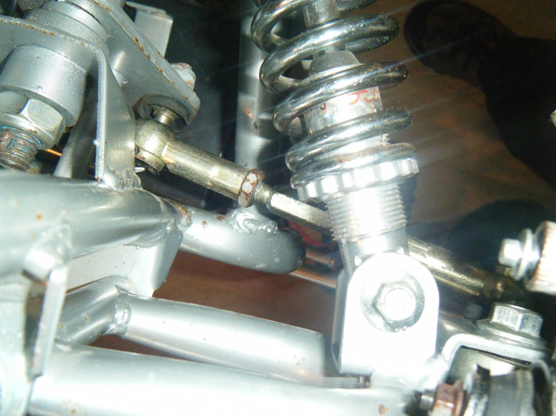

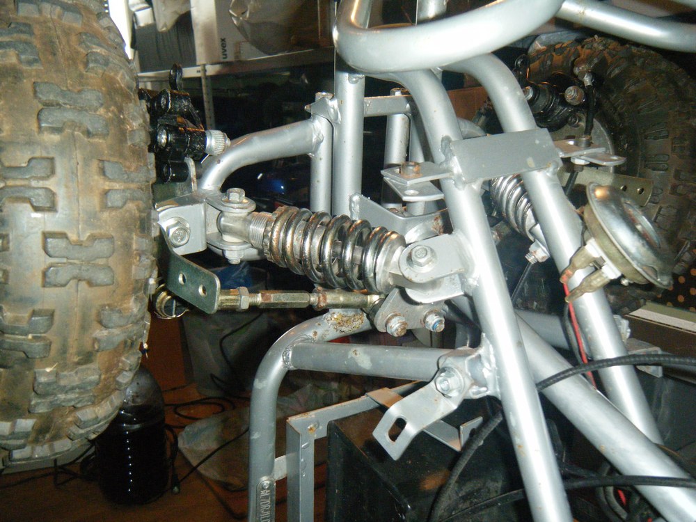

Друзья, с электрикой стало более-менее понятно. Осталось пара вопросов по железу.
Рулевое управление на моем квадрике имеет рулевые тяги (см. фото), в которых присутствуют, так сказать, шаровые соединения (в них, кстати, есть люфт). Вопрос в том, как содержать их в работоспособном состоянии, как смазывать, жизнеспособны ли они вообще, или может быть можно этот узел как-то модернизировать?
pchelomor
Можно ездить и с этими, как вариант на замену можно присмотреть эти http://goo.gl/O95inv

Цитата: i_v от 17 Март 2016 в 17:09
[user]pchelomor[/user], спасибо, выглядит здорово, только я никак не пойму - как она крепится на шару?
Благодаря технологии изготовления :-). Давно пользуюсь такими наконечниками. Некоторые люфты все же присутствуют,  но они не такие большие,  чтобы заморачиваться.
