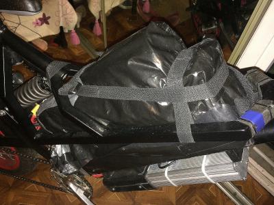

сорри, вчера картинки грузились по пол часа, подвеску и впрямь не увидел. прочитал только в тексте  что на основе хардтейла...  :ah: а раму LSWB я знаю оч хорошо.
рычажность норм, ход хоть и не дико большой, но это уже всяко лучше хардтейла.
а каково время установки/снятия аккумулятора, как происходит подключение силовой части, и как собственно крепится аккумулятор?

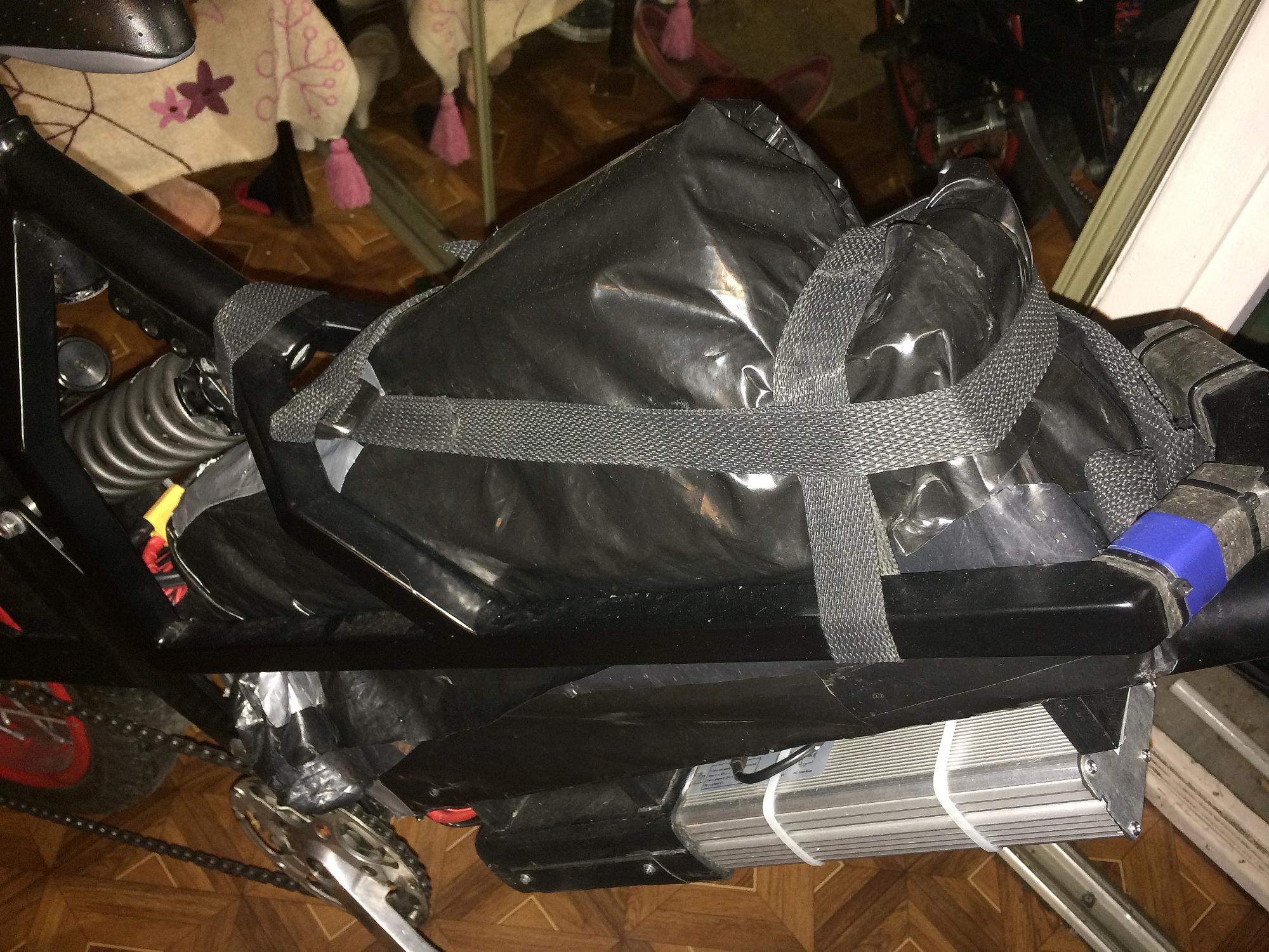

[user]TULSUNDUR[/user], задний аморт имеется :) Ход 70 мм, рычажность 2.1, пружина на 400 lbs. Аморт работает, но, на мой вгляд, недостаточно мягко. Лежачих полицейских, например, передняя вилка отрабатывает гораздо луше. Хочу пружину помягче попробовать. Про маятник из листовой стали ничего плохого сказать не могу, конструкция получилась очень жесткая. Меня в плание слабых мест рамы больше напрягает насыпная рулевая и сам стакан.
Насчет съема/установки:
Как я уже говорил, для АКБ планировалась сумка и на ней должны были быть карабины на эластичном шнуре / ленте, ими предполагалось стягивать АКБ и раму. Но сейчас катаюсь с тем, что попалось под руку перед самым первым выездом - мусорный пакет и два ремня с регуляторами на конце, которые валялись в тур. рюкзаке. Между боксом АКБ и рамой для аморотизации проложены куски каремата. Аккум держится хорошо, главное потуже затянуть ремни, но вот снимать и ставить не очень удобно. Установка и снятие занимает около минуты, но если делать в первый раз, то провозишься значительно дольше. В основном стараешься не покарябать алюминиевым боксом краску и не выронить ненароком 10 кг кирпич из рук. Была бы сумка с ручкой, было бы значительно проще.

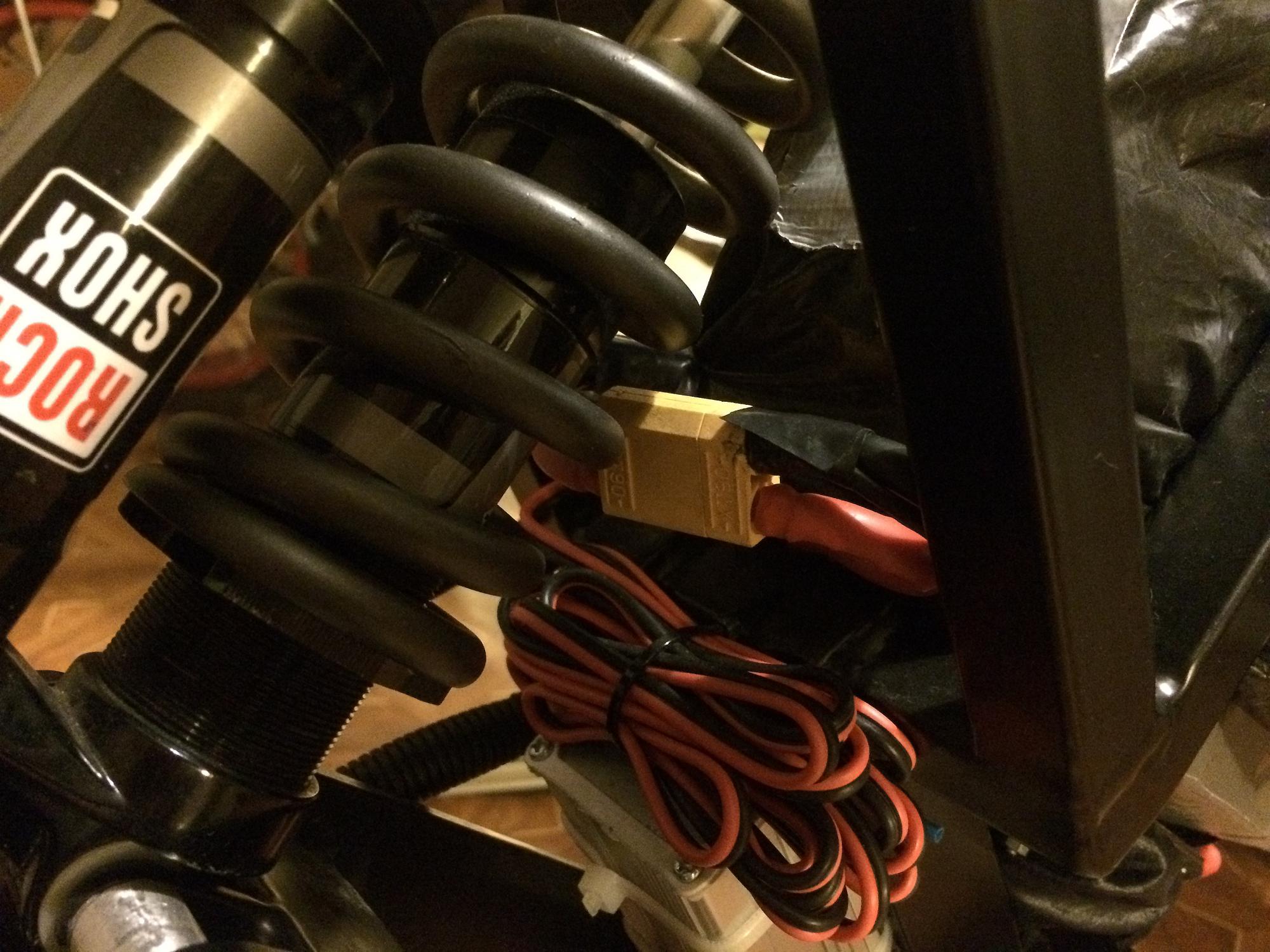

Батарея с контроллером соеденина через ХТ90. Не понимаю, о каких сложностях с разъемами вы говорите.
Проект "Лямбда" рама самовар, двухподвес, Кваншун 3000W, АКБ 72v 20Ah
TULSUNDUR
БЫСТРОСЪЁМНЫЕ батареи не имеют никаких ХТ90, там в зависимости от конструкции стоят либо подпружиненные стержневые медные токосъёмники, либо ножевые. они САМОСТОЯТЕЛЬНО входят в контакт с ответной частью, когда батарея встаёт на своё место. соответственно ВРЕМЯ снятия/установки батареи на моём первом хулонге было примерно 3 секунды на снятие, и секунд 5 на установку.
mlapshin
[user]TULSUNDUR[/user], понятно, ну такой системы даже в проекте не было. Мне не сложно отключить разъем, потом повозиться с ремнями, потом аккуратно вытаскивать АКБ из рамы. Я с коллегами выхожу на перекур и снимаю/ставлю батарею, спешки при этом никакой нет.

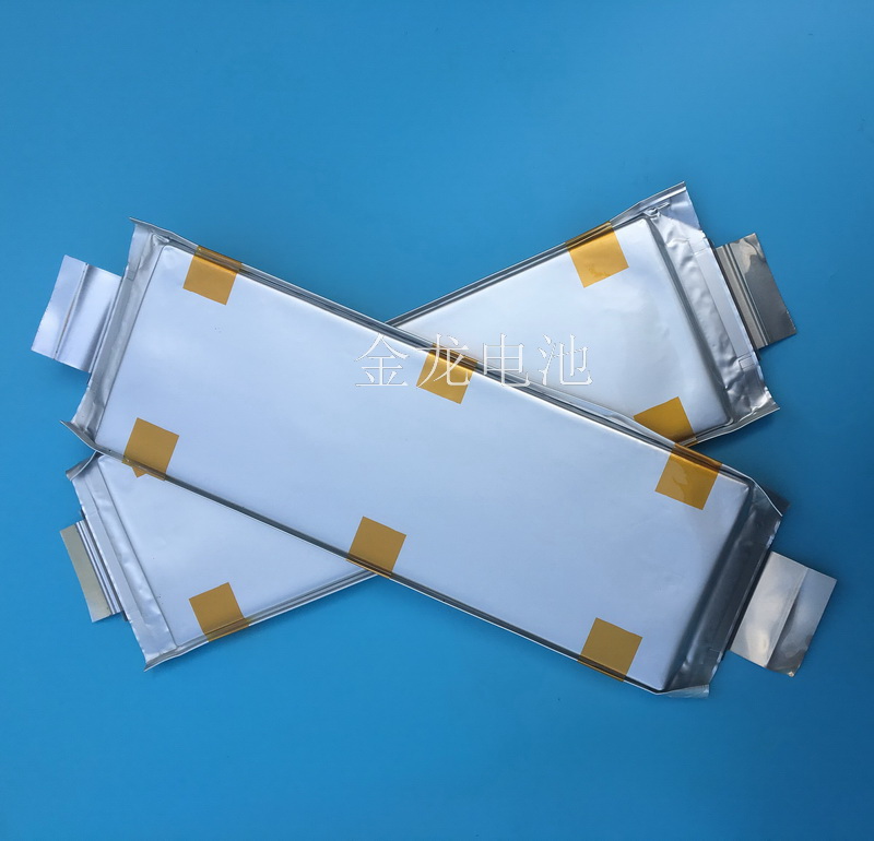

Ффух, закончил ремонт и высвободилось время повозиться с велом. На эту зиму планы следующие:
  • поменять АКБ
  • сделать реально удобным снятие/установку АКБ (сумка, ручка, крепление в раме)
  • фары, стоп-сигнал/габарит, дуделка, переключатель скоростей, поворотники (?)
  • подножка
  • сигналка
  • зеркала
  • поменять пружину в заднем аморте на более мягкую (с 400 на 300)
  • промы в рулевую вместо насыпных подшипников
Текущую АКБ из народных котлет выставил на продажу в этой теме. Новую пока склоняюсь собирать из 24 вот таких пакетов Li-NMC. Подробно про эту химию не читал, но откровенного негатива вроде не видел. А так пакеты подходят по всем параметрам: влезают в раму + остается место для БМС, хорошая токоотдача и емкость, устраивают по цене, протестированы (нет вероятности купить г...но) и нет проблем с доставкой из Китая. Разница в весе в 2.5 кг на фоне остальных преимуществ не столь существенна.
Рассматривал так же вариант сборки из Li-ion 18650 (должно поместиться 220 банок). Минусы для меня: сложная сборка, цена, недолговечность, низкая токоотдача. Буду благодарен, если кто поможет прикинуть альтернативный вариант из этих банок, так как пока что окончательно на Li-NMC не решился.
По свету планы напишу чуть позже. Комплектующие уже в наличии кроме передних фар.
Всех с наступающими праздниками!  :hello:

mlapshin, советую присмотрется к этим ячейкам,сам взял такую на пробу, но протестировать смогу только в конце января не думаю что там 60ач, но 30 точно есть. https://item.taobao.com/item.htm?spm=a230r.1.14.21.XHUnE3&id=537453958912&ns=1&abbucket=18#detail
QS motor wp50040x,макс контроллер 12000w,акб монстры 23s1p 3000втч .макс скончался!!!теперь, синусный китаец 120в, на 18000вт+акб 28s1p=3500втч,
Bachler
Цитата: mlapshin от 30 Дек. 2016 в 00:45
[/url]. Новую пока склоняюсь собирать из 24 вот таких пакетов Li-NMC.
как я понимаю все комплектующие подходят от  ЛиОна?
mlapshin
[user]yaredik[/user], ну как, протестировал? У меня таких по высоте влезет только 14 штук, напруга будет 52 вольта. Маловато.
[user]Bachler[/user], имеется в виду БМС и зарядка? Да, подходят.
