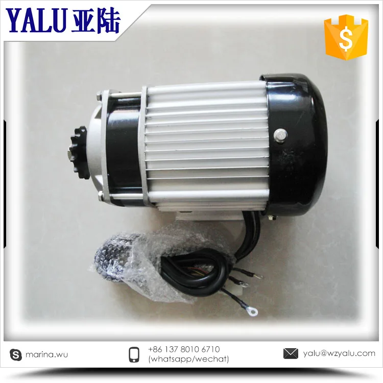

2) планератка в колесо, на каретку две обгонки и электродвигатель типа такого сзади под сидение, перед генератором. Цепь от движка до каретки в защите, чтоб одежду не намотало.
