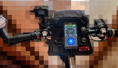

Кому-то обещал фото передней панели на руле.
