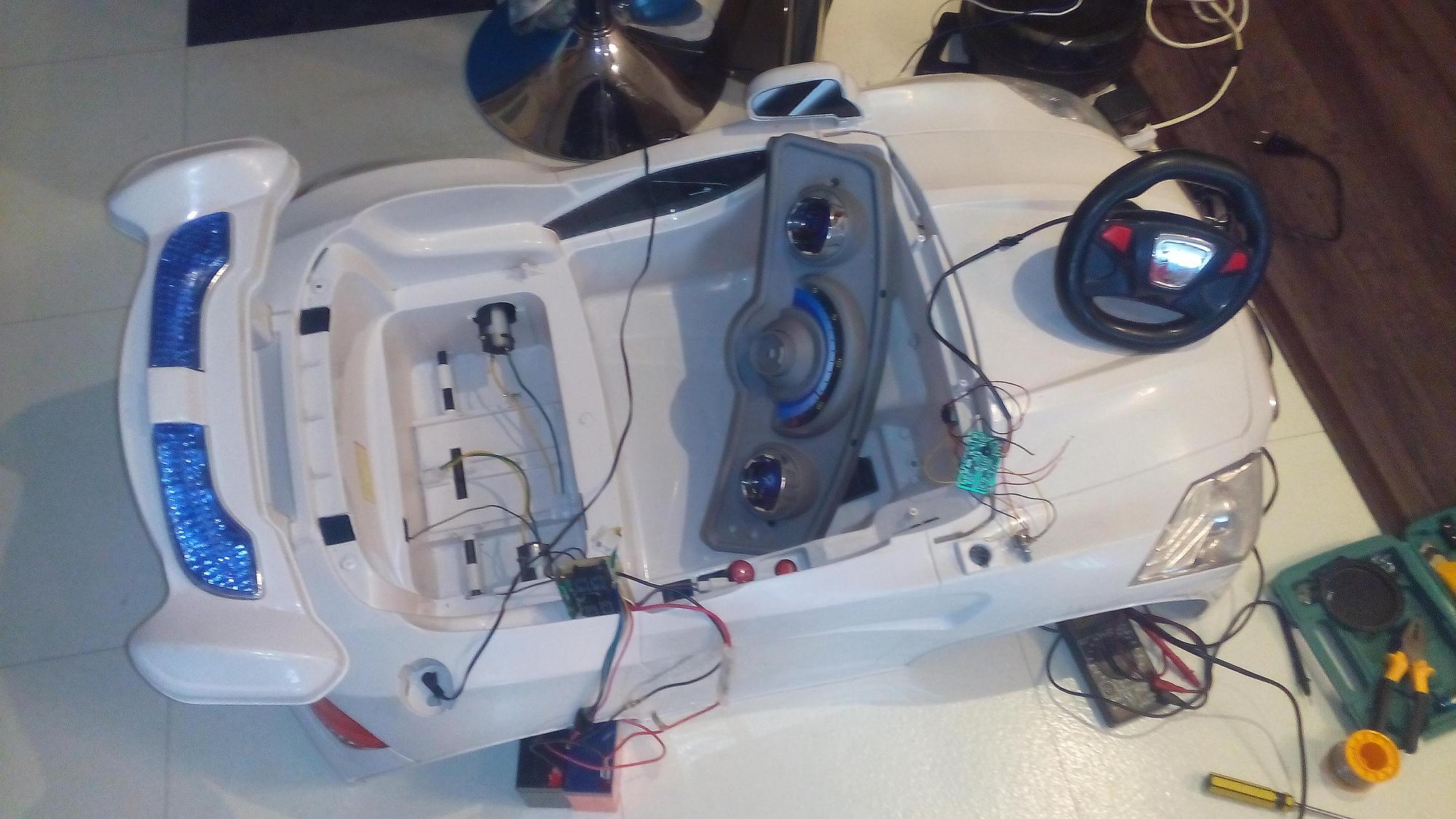

Есть китайская машинка, дети по вырывали провода, вроде с платой звука разобрался.

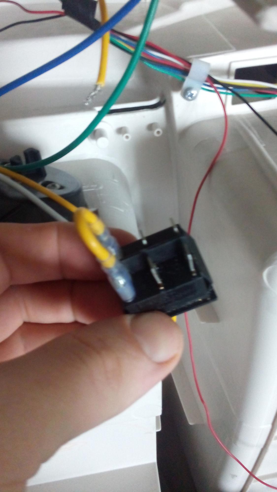

А вот с тумблером переключения скорости нет.
вот такая кнопка
и схема проводов...

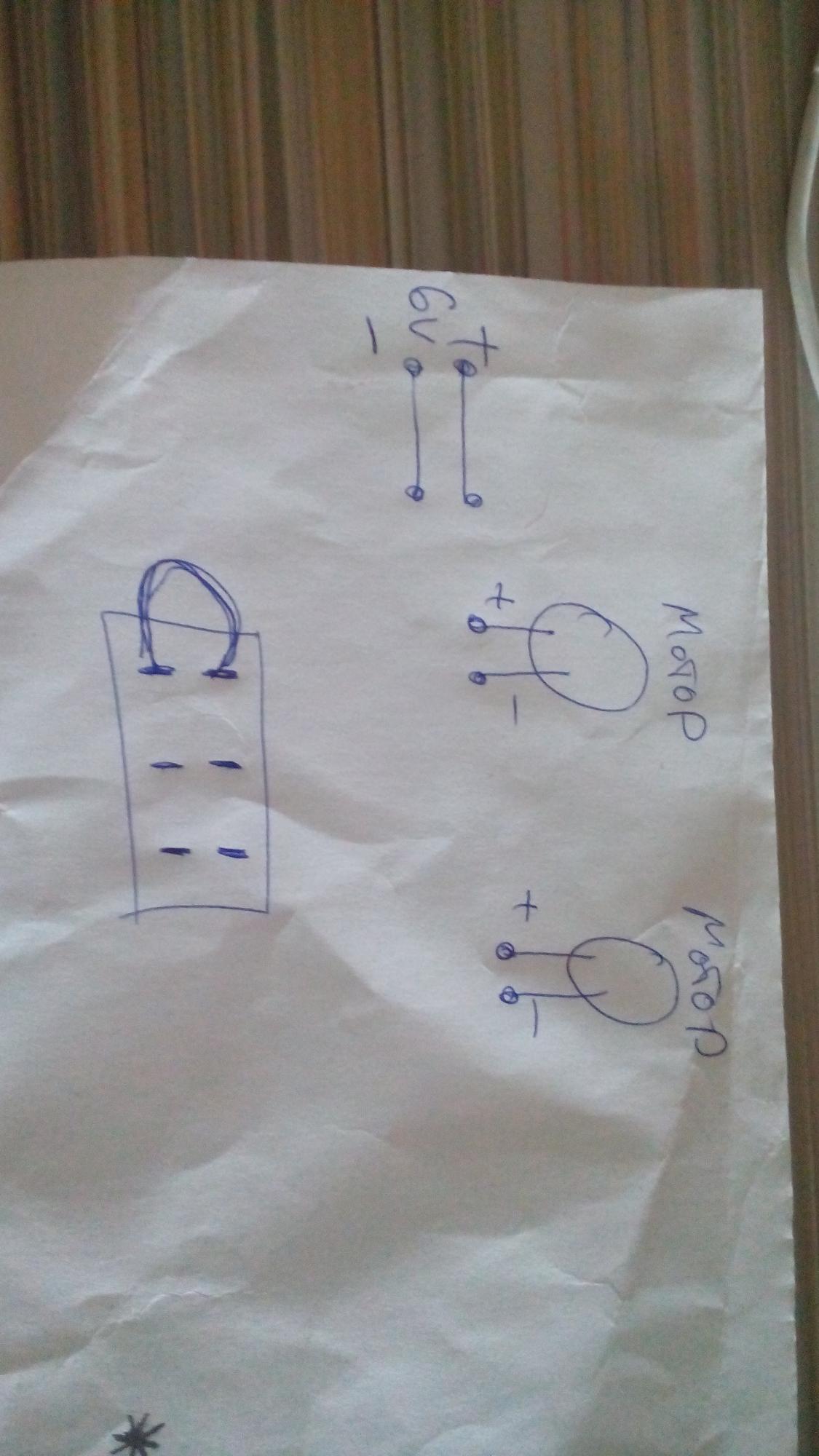

Смею предположить, что первая и вторая скорость, получаются переключением моторов с последовательного соединения (1 ая скорость), на параллельное (2 ая скорость). Если это так, то впринципе подойдет и эта схема
* соедин_моторов.jpg (65.81 кБ. 593x683 - просмотрено 81 раз.)
А вообще стоит подождать в ветке, тех кто занимается ремонтом, чтобы услышать их мнение. Насколько я понял, у Китайцев нет стандарта. Кто как сделает, так и будет.

что осталось от подключения, так это перемычка которую на фото видно, хотелось бы восстановить так как оно было. или как по уму.
[ Вложение потерялось ]
подключил по схеме, получается работают по очереди то левый то правый двигатель :(((((

все решилось спасибо... проблема была в тумблере самом, почистил конкаты все заработало, хотя позванивал все было хорошо...
