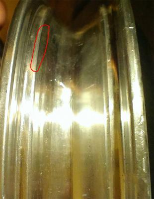

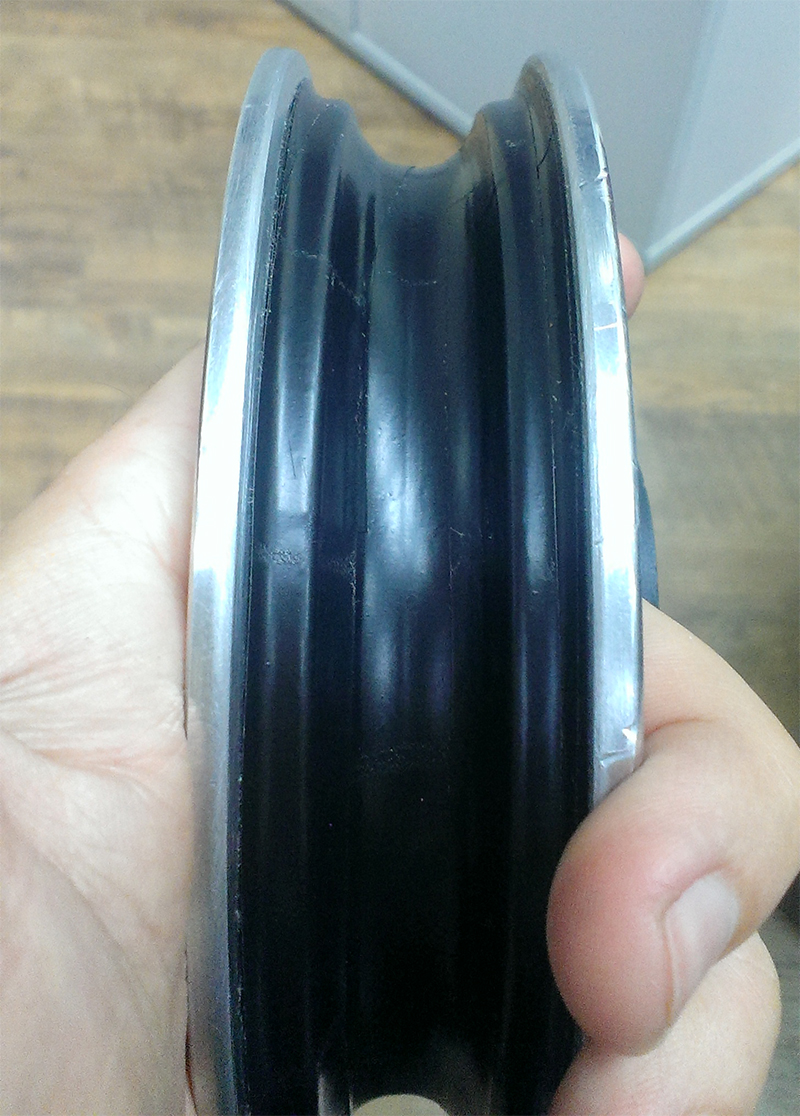

В последний раз (несколько дней назад) спустило оба колеса разом!
Удалось выяснить причину постоянных "проколов" на переднем колесе.
При внимательном рассмотрении выяснилось, что диск просто напросто режет камеру, поскольку имеет достаточно острое ребро на внутренней поверхности (на фото выделено красным).
В качестве мер противодействия - зашлифовал Дремелем это ребро, зачистил мелкой шкуркой и намотал 2 слоя изоленты.
На заднем колесе ребро не такое острое оказалось, поэтому там проблема не проявлялась.
Но на задней покрышке на внутренней поверхности обнаружил дефект (брак, повреждение), который и протер камеру за 300 км пробега. Сделал следующее: распорол вдоль одну из дырявых камер и надел её поверх новой. Таким образом камера отделена от покрышки дополнительным слоем резины. Это должно положительно сказаться на времени жизни камеры. На качество езды не повлияло.

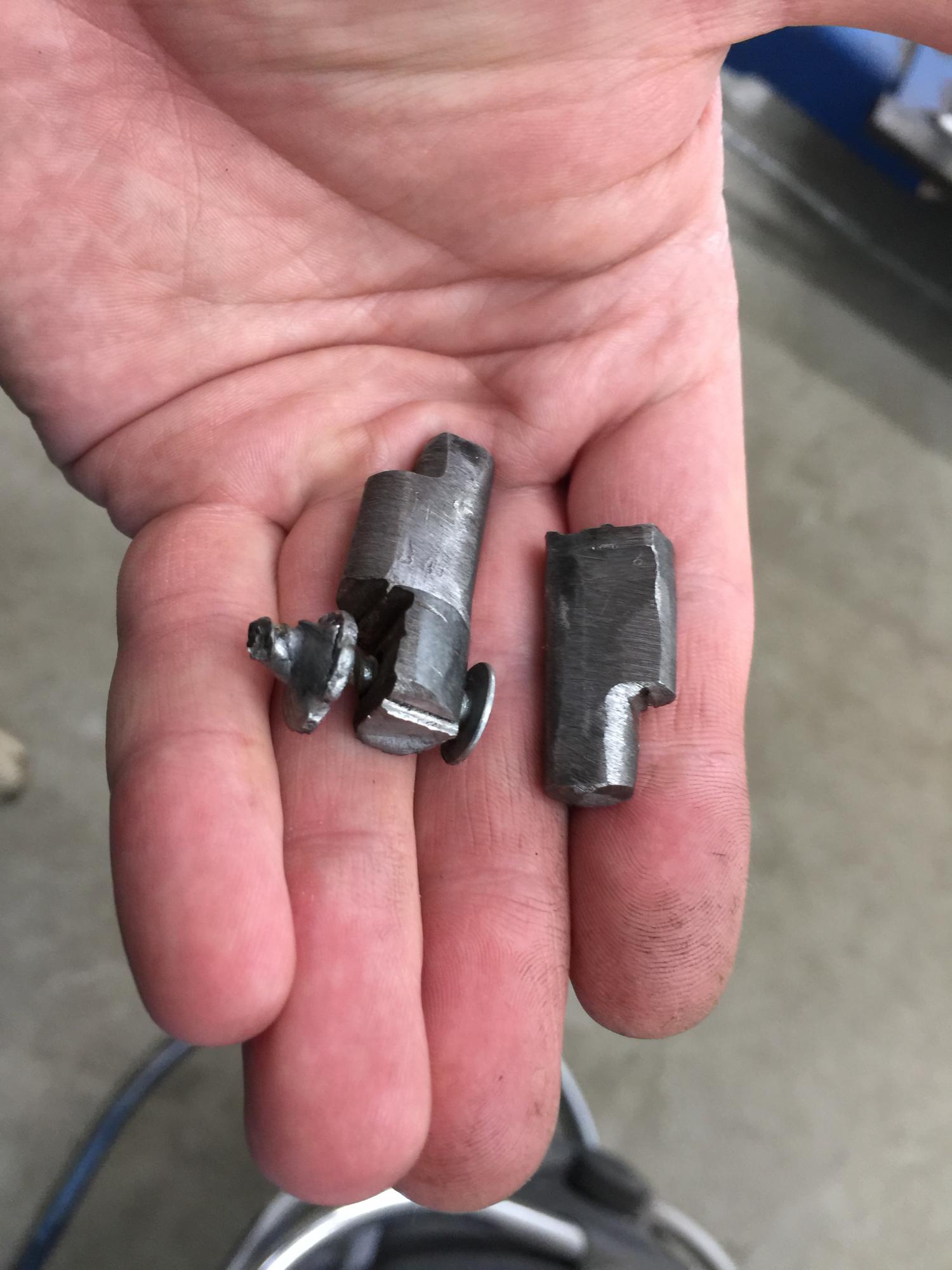

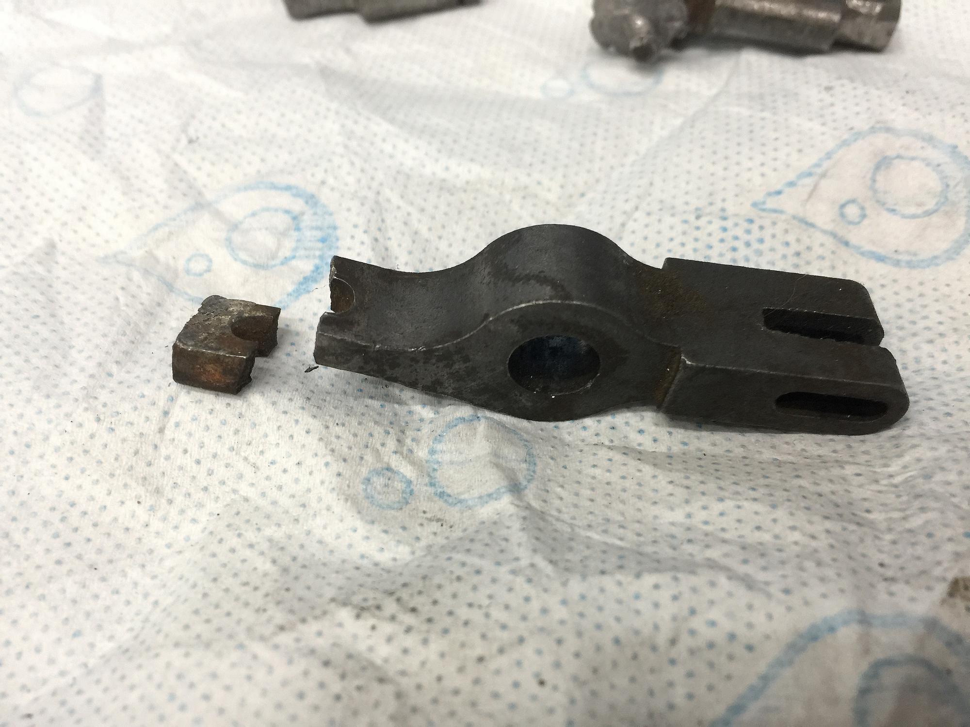

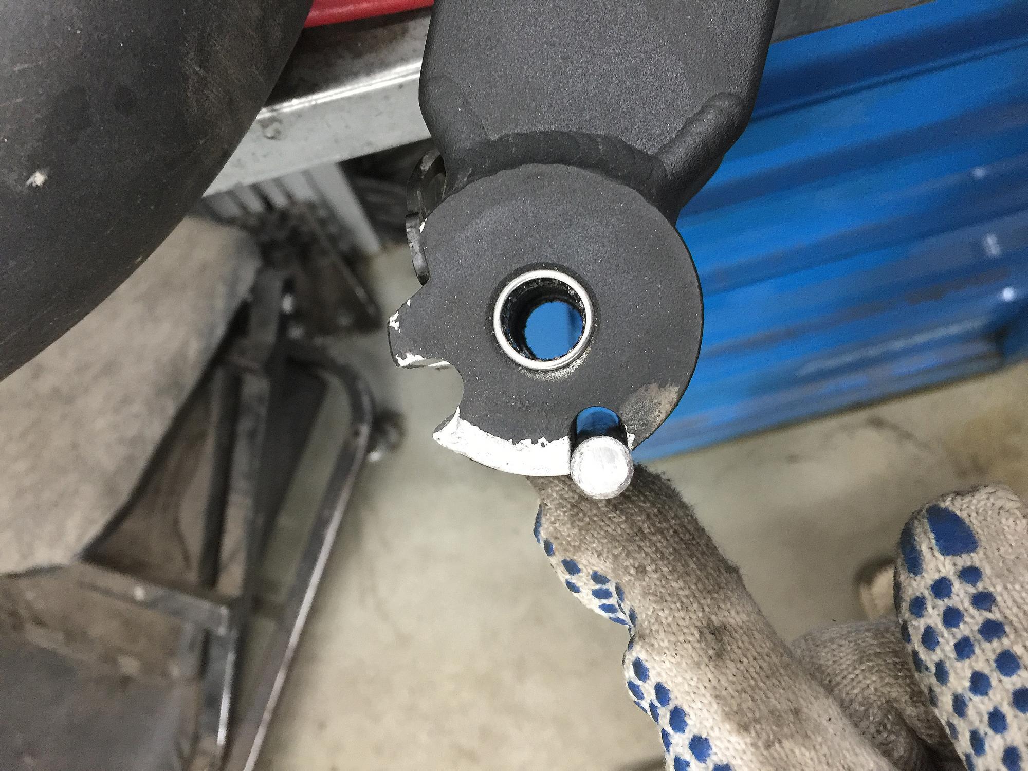

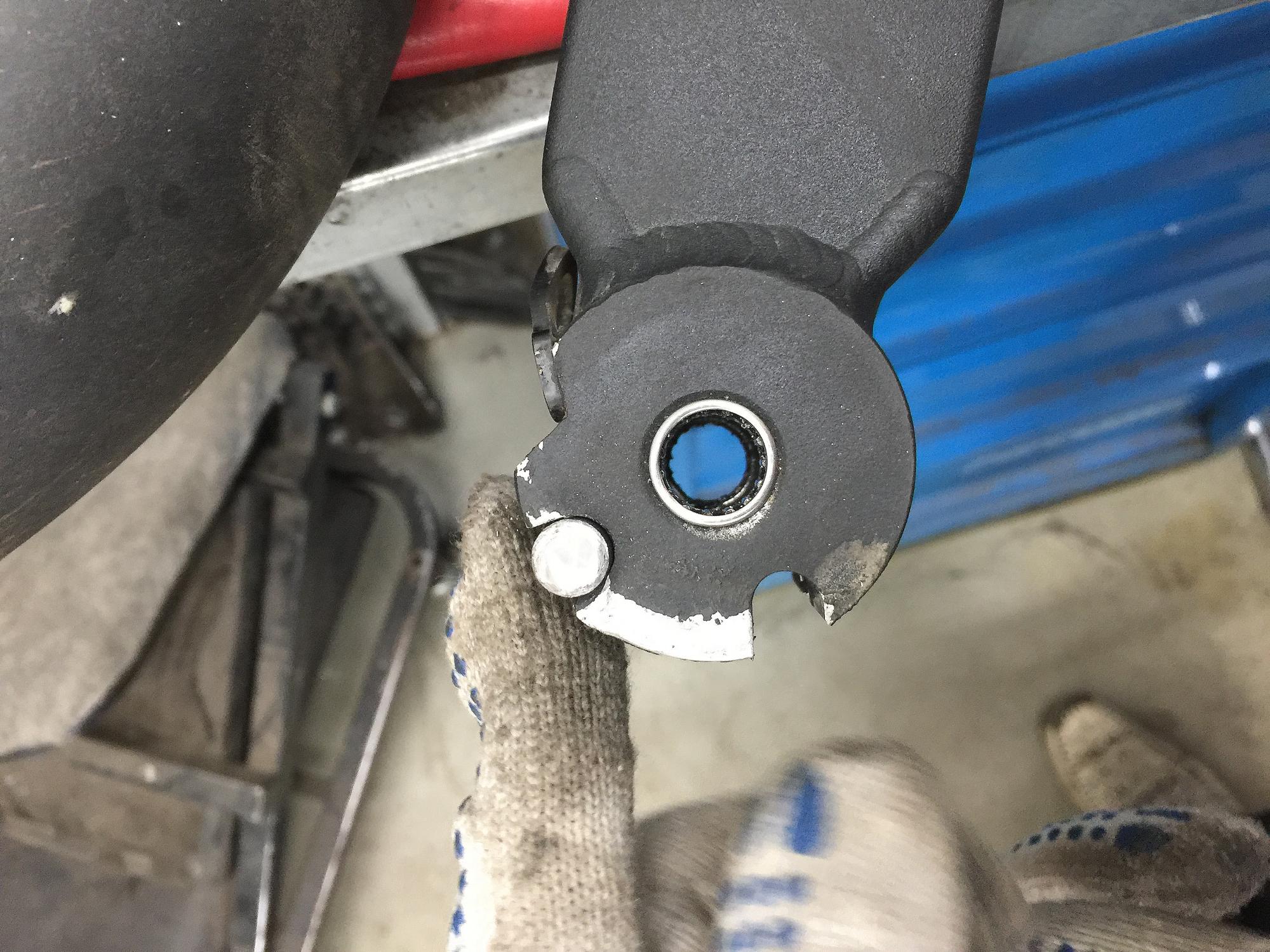

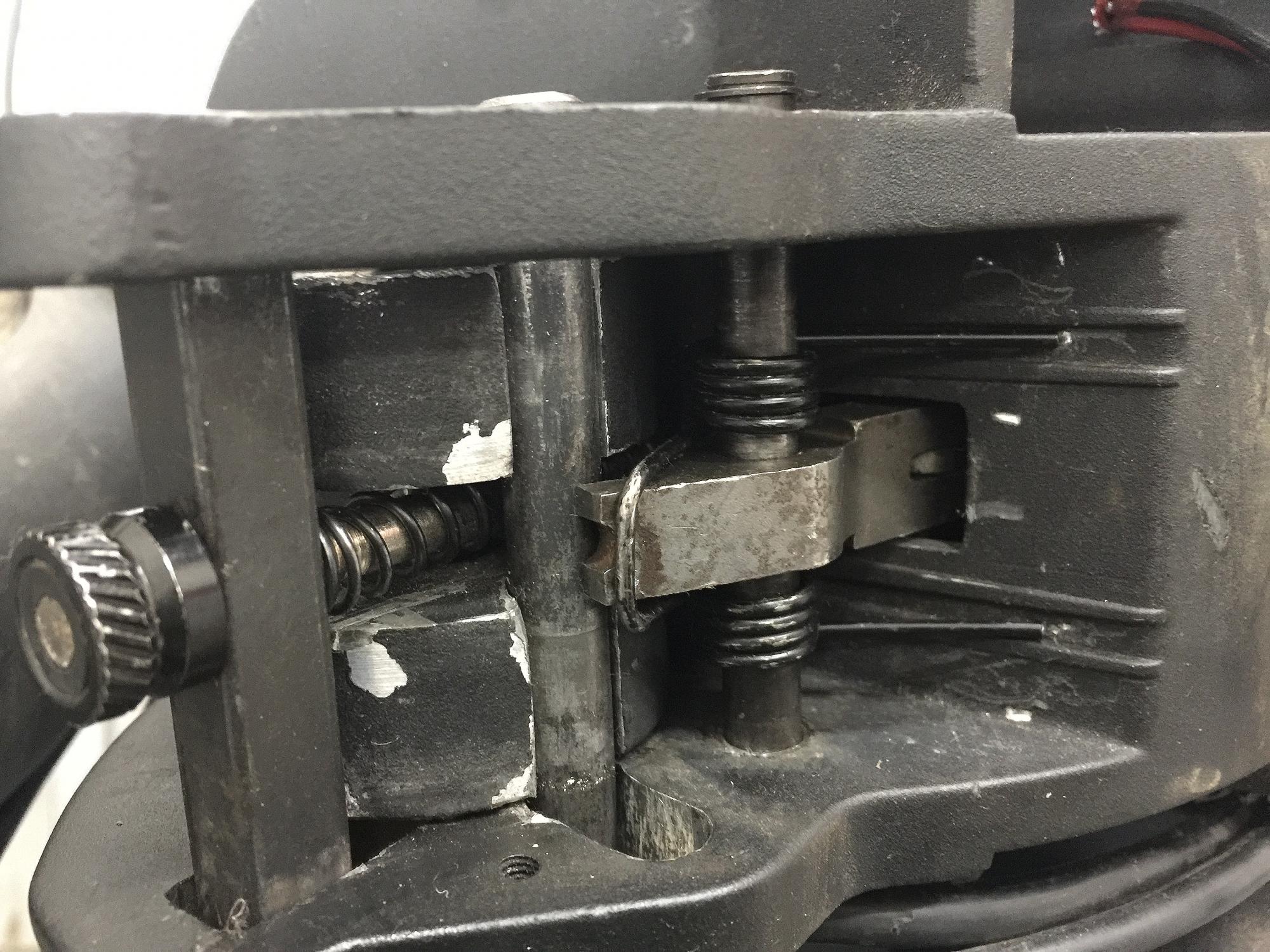

Dimonaff

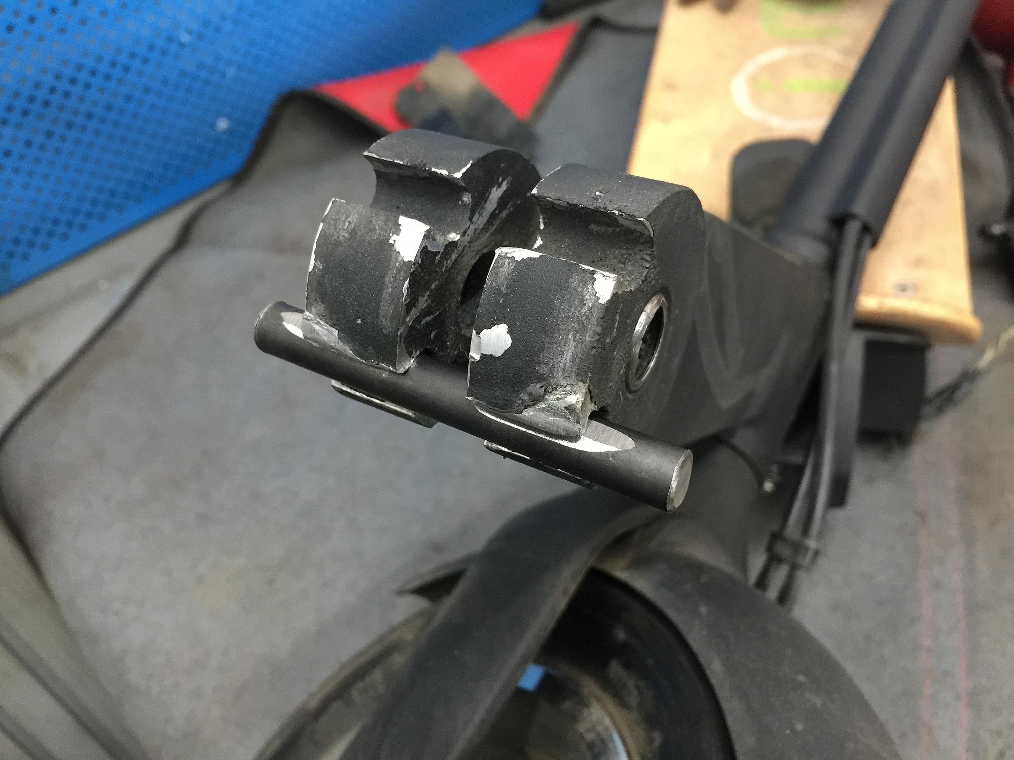

Пробег 1060км

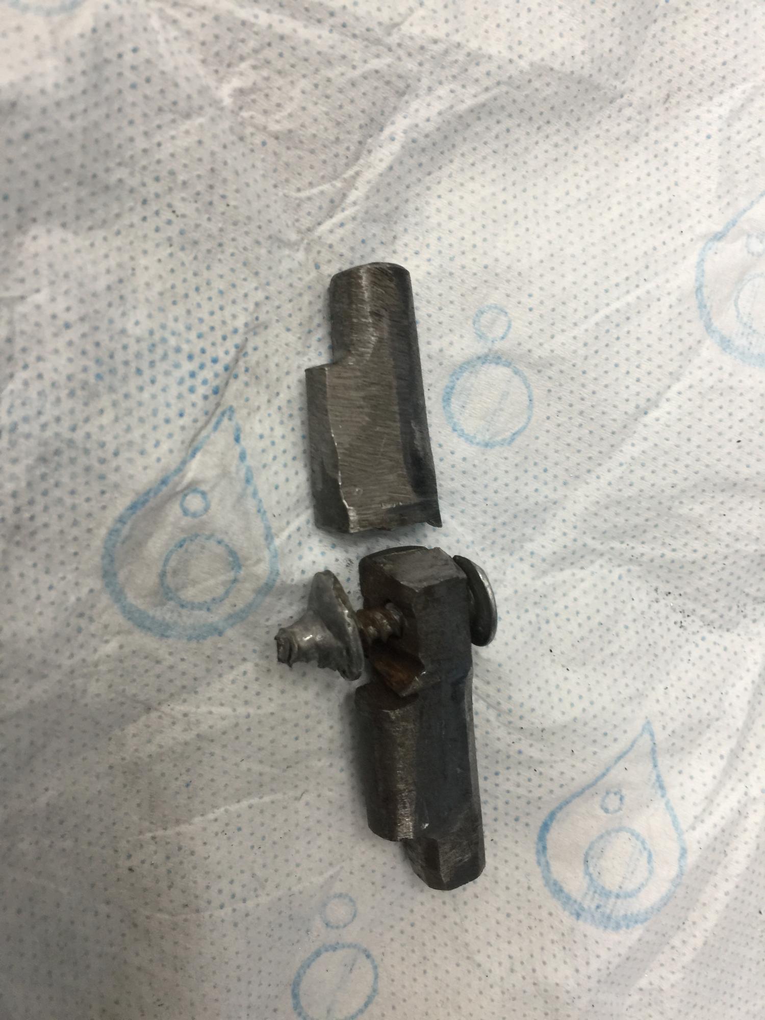

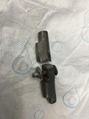

На днях очередная поломка механизма складывания, выложу немного фото чуть позже
Dimonaff
Очередной прыжок с бортика и самодельный фиксатор сломало, на этот раз не по центру где высверлено отверстие а рядом

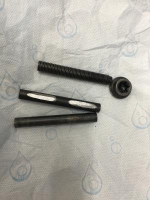

Dimonaff

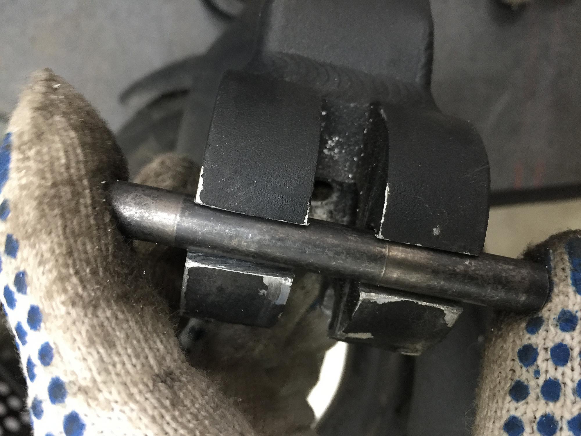

Новый фиксатор решил изготовить из каленого болта крепления головки блока цилиндров ДВС
Добавлено 11 Июн 2017 в 15:37
Добавлено 11 Июн 2017 в 15:38
Добавлено 11 Июнь 2017 в 15:40

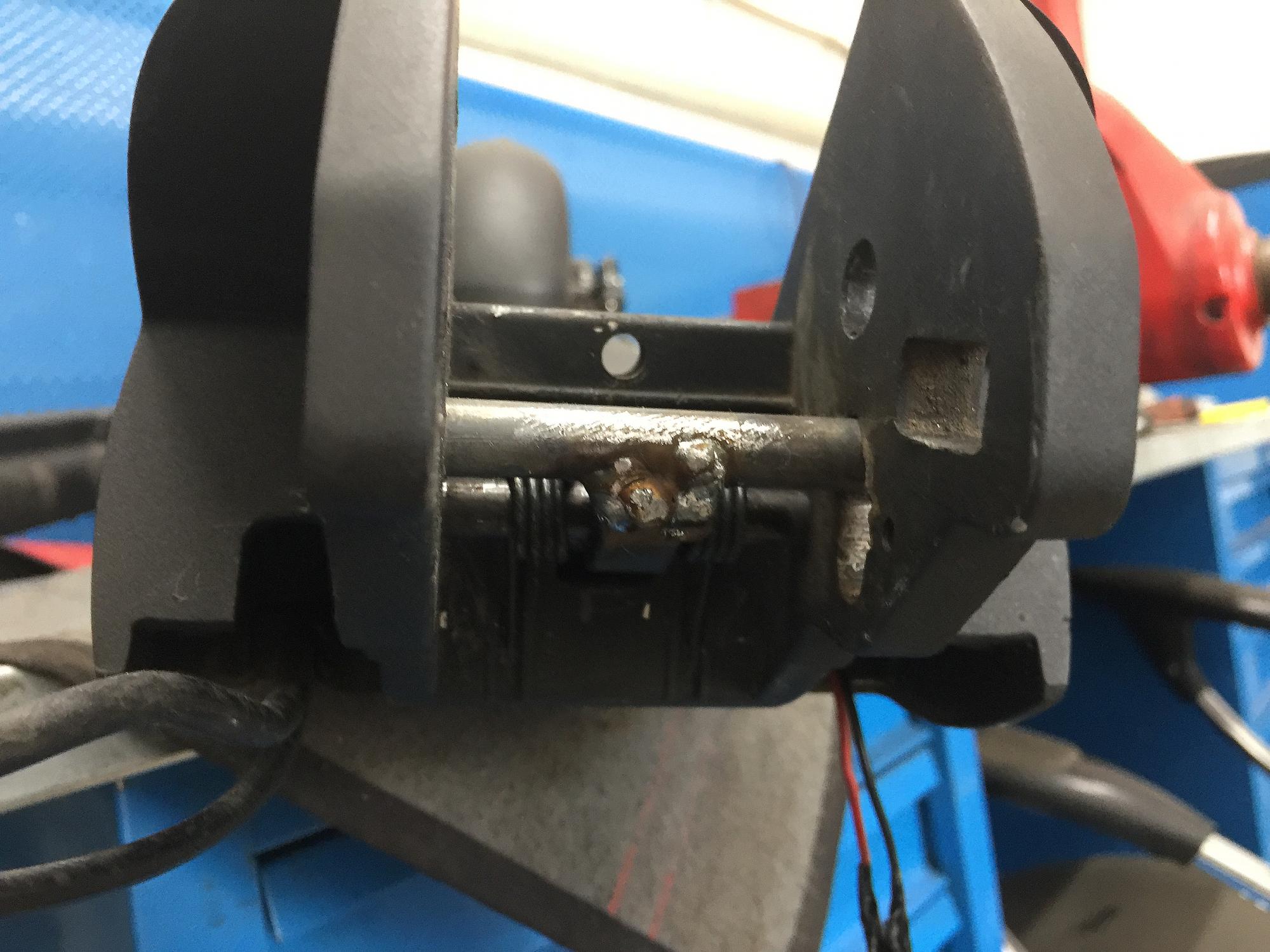

Еще на этот раз поломалась качель фиксатора

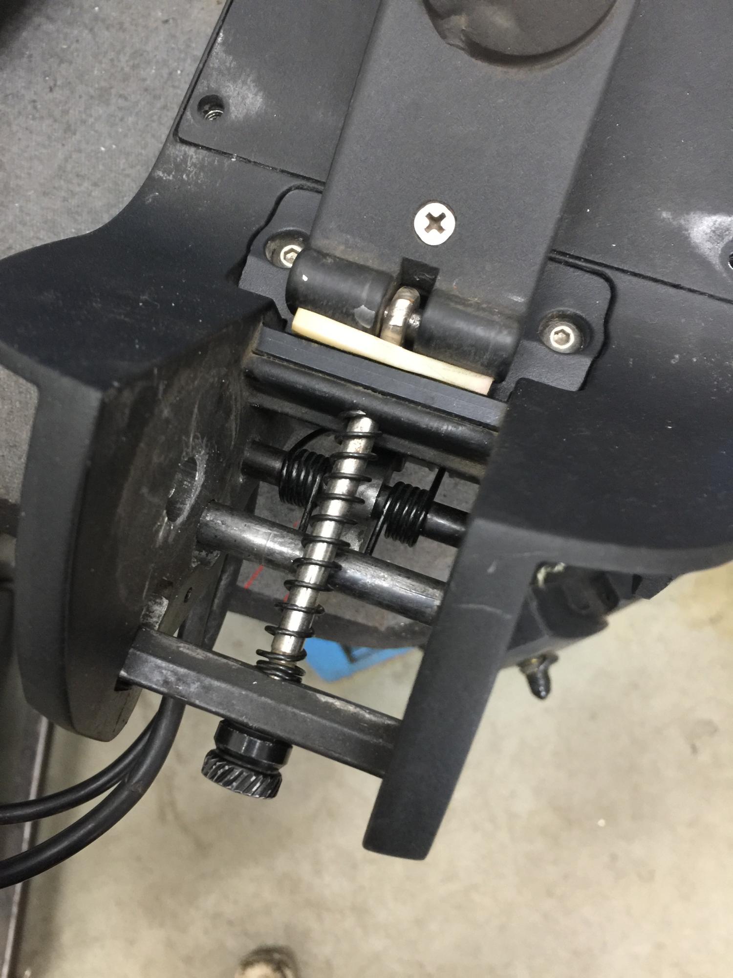

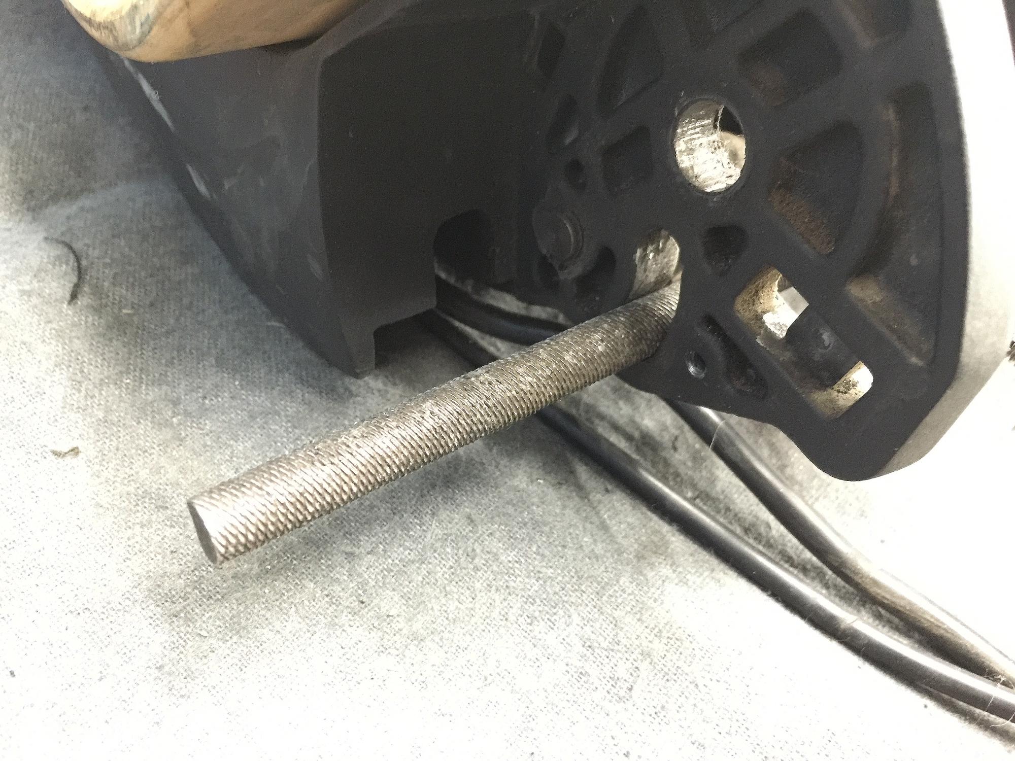

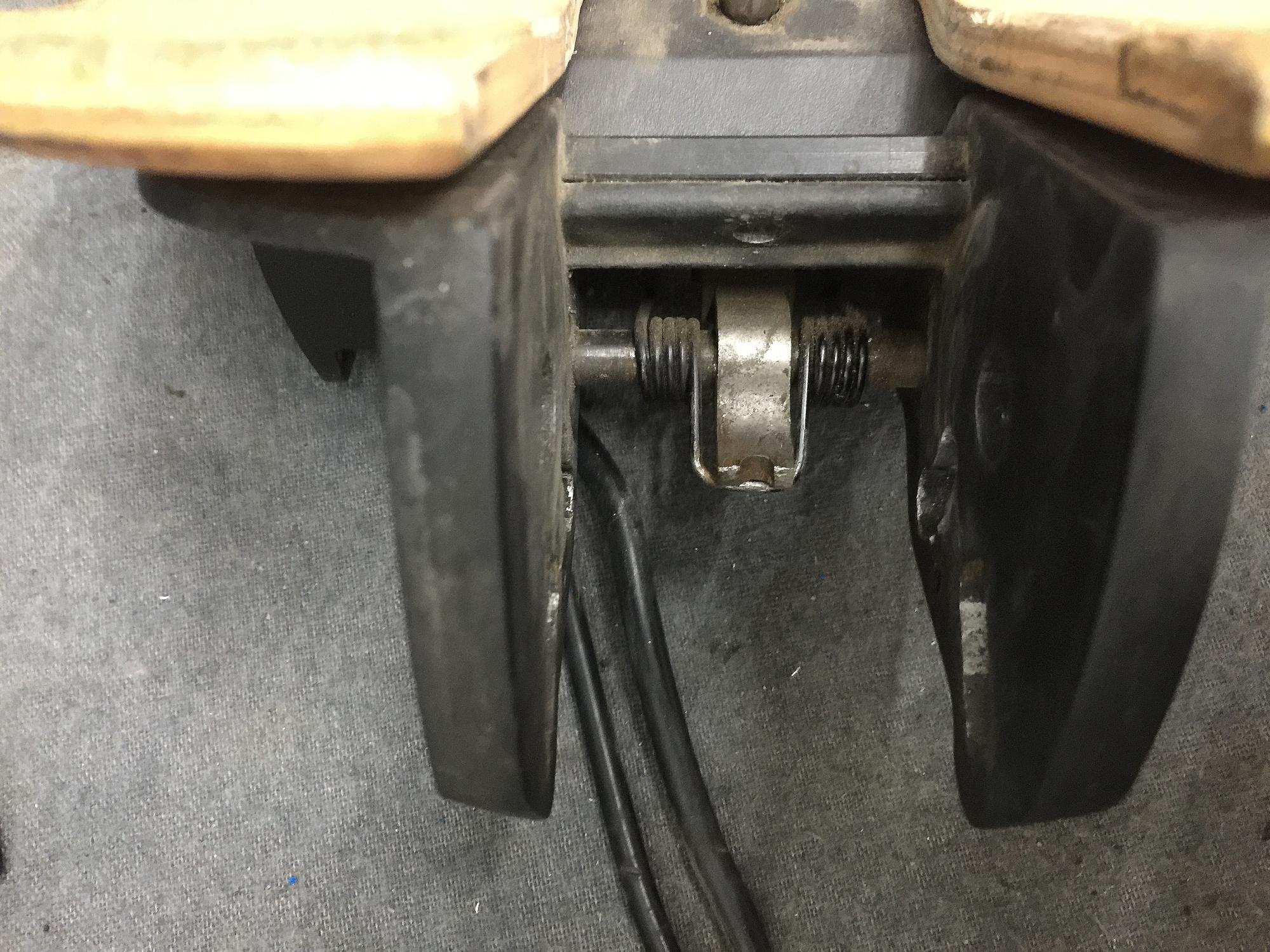

Dimonaff

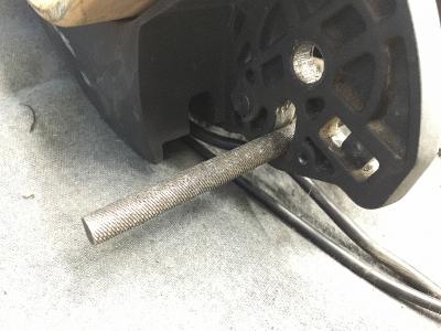

Немного подрасточил конструкцию для свободного хода нового стержня
Добавлено 11 Июн 2017 в 15:42

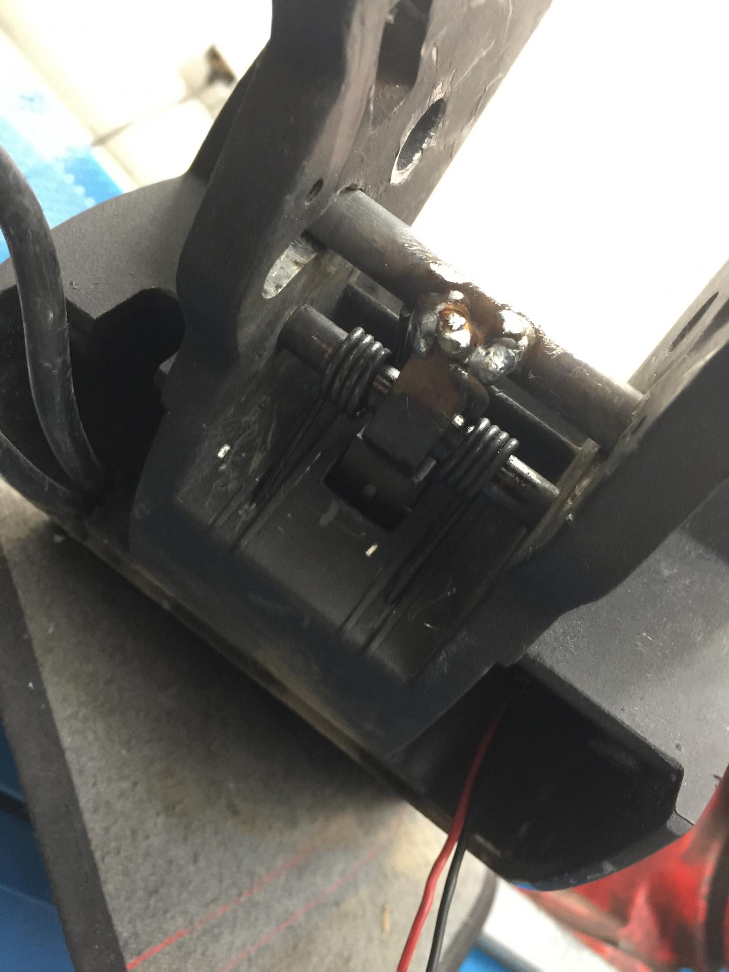

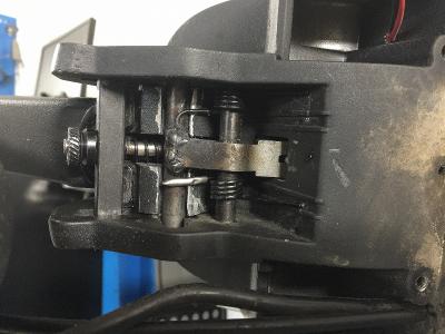

Затем ребята мне подварили все это дело
Добавлено 11 Июнь 2017 в 15:44
В общем как то так

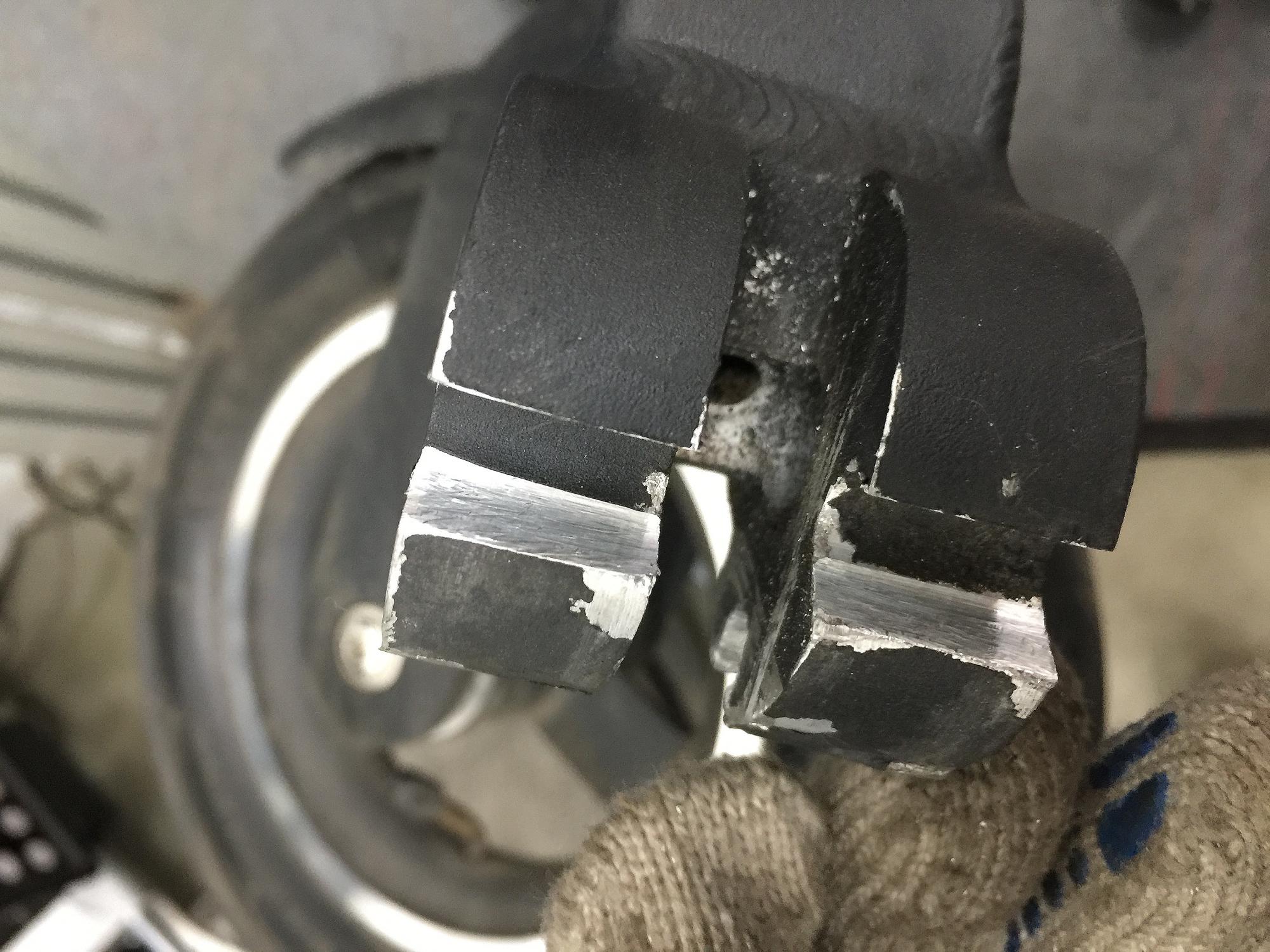

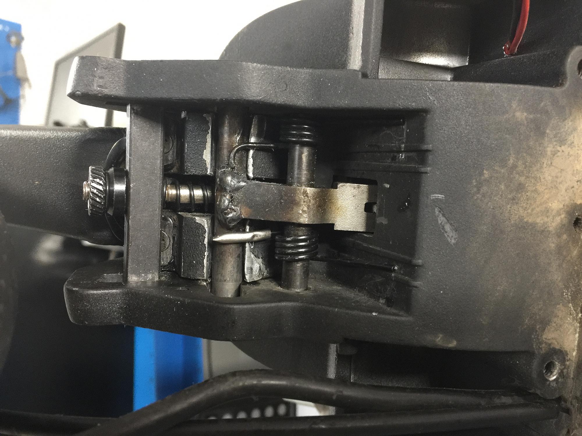

Dimonaff
Нужно будет еще доработать рулевую колонку, в сложенном состоянии фиксатор хорошо удерживает ее, а вот в разложенном выскакивает, наверное нужно было не круглого сечения делать фиксатор, но более толстого болта для обтачивания под рукой небыло. По размерам ничего не скажу, все прикидывал по месту, подпиливал рамные детали круглым напильником
Добавлено 11 Июнь 2017 в 15:48
Пружину немного повредили при сварке, но ее работоспособность не пострадала

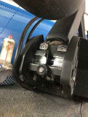

Dimonaff
Вообще конечно уроды что производители таких крепчайших конструкций что служба тех поддержки от которых никак не дождусь обратного звонка по поводу новых запчастей для замены всего узла в сборе (просил ценник на вилку, все фиксаторы и направляшки + подшипники). Я понимаю если б самокат тыр 5-10 стоил, тогда б меня это ничуть не задевало, а те деньги что я за него отдавал это серьезное капиталовложение в абсолютно сырой продукт. Не рекомендую приобретать данное транспортное средство для взрослых и детей весом более 40кг. При моих 63кг и заявленной массе до 100кг это просто несерьезно.
Добавлено 11 Июнь 2017 в 16:00
Для тех кто еще не успел поломать фиксатор, затягивайте крепление как можно сильнее, любой малейший люфт в колонке приведет к трагическим последствиям
