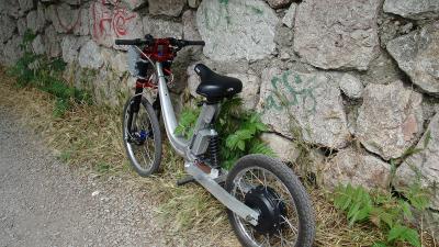

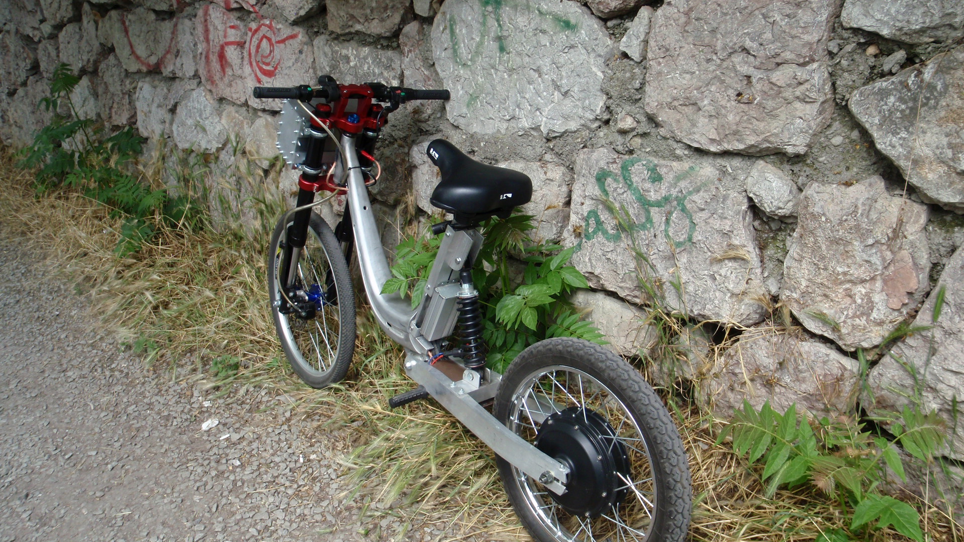

траверсы делал под 100мм вело втулку и ось под 1/1.8" стакан.
выточил новые конуса на стаканы под свой рулевой шток.
ну и в сборе
Ваааx, спасибо. Просто молодец.
Я так понимаю, это еще не полностью готовый был вариант, не вижу как ноги зафиксированы. Хотя понятно как.  :-)

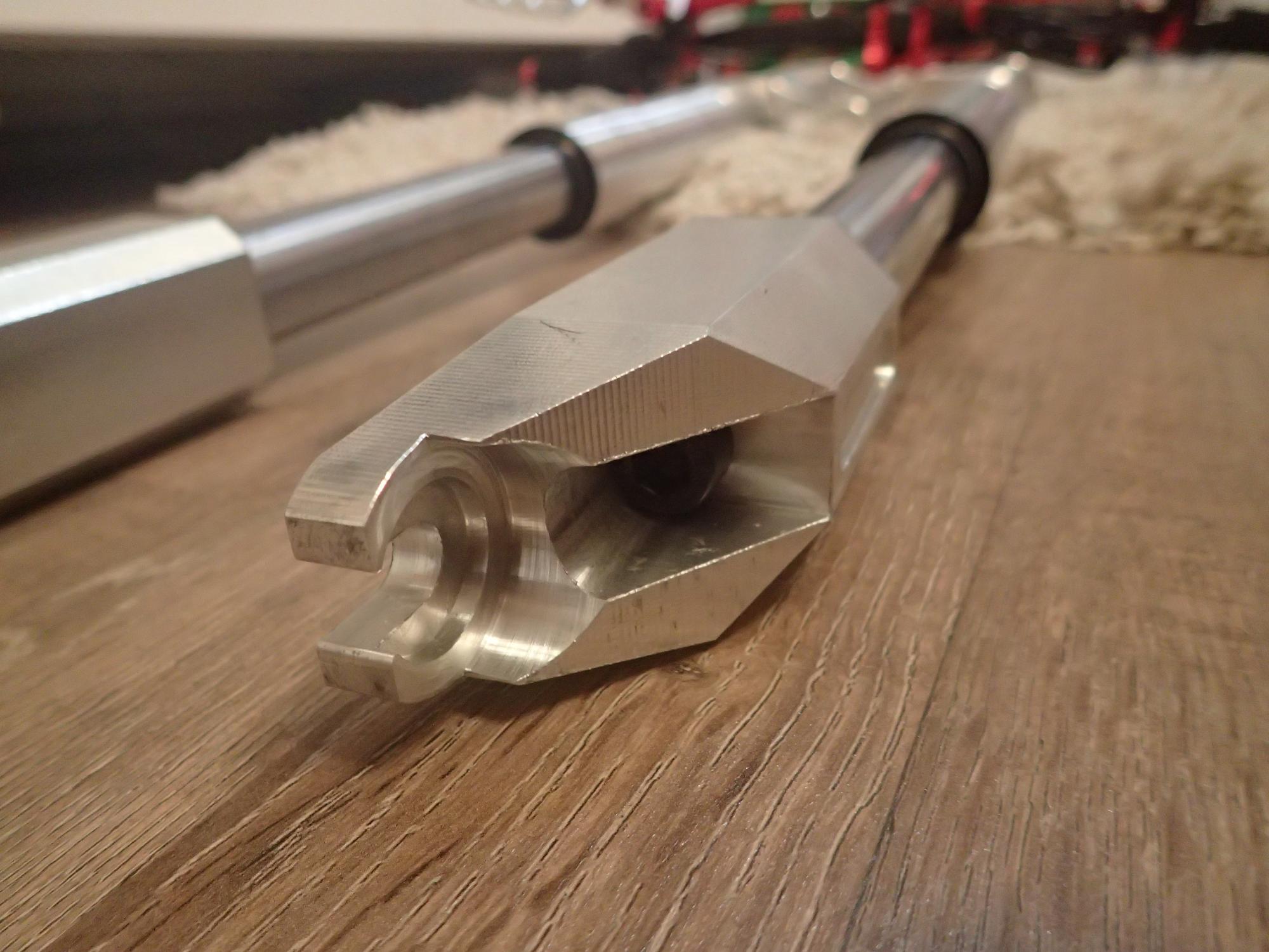

[user]cncfreak[/user], низ перьев ( крепление оси) тоже точили?
Вам бы отдельную ветку под свой проект завести.
cncfreak
[user]DragonTM[/user], да, под QR втулку фрезеровал.
потом под 20-ю ось может переделаю.
тему с проектом сделаю позже, когда проект будет готов.

cncfreak
[user]ss182006[/user], проект пока стоит.
в траверсу вставляется по термо натягу + болт снизу, на подстраховку ))
шток алю, думаю выдержкит, т.к. на веловилках вообще трубка стоит со стенкой 2мм.
но концы вилки буду переделывать под 20-ю втулку.
qr не хватает жесткости, т.к. перемычки перьев нет.
при наклоне байка будет ротором о колодки тереть. алюминий говенный попался, не каленый, проминается от втулки.

мне почему то казалось что вилки-перевёртыши КОНСТРУКТИВНО рассчитаны ИСКЛЮЧИТЕЛЬНО и только под трубчатую ось, но никак не под 9мм.   :ah:
а каков вообще был смысл тратить время, материал и силы, и изготавливать ЗАВЕДОМО непригодную к эксплуатации конструкцию?
cncfreak
[user]TULSUNDUR[/user], скажем так, затупил )) я с ДХ вилками не знаком...
но в 10мм оси нет ничего страшного, 80% великов на них катают. у меня дорожный проект до 50 кмч.

TULSUNDUR,вы ошибаетесь на счет трубчатых осей ,во всех перевертышах,на мото перевертышах, везде простая стальная ось,10-17мм
QS motor wp50040x,макс контроллер 12000w,акб монстры 23s1p 3000втч .макс скончался!!!теперь, синусный китаец 120в, на 18000вт+акб 28s1p=3500втч,
TULSUNDUR
[user]yaredik[/user], не важно есть внутри оси отверстие или нет. важно что в перевёртышах ось всегда надёжно фиксируется и крепление не допускает качания оси. а сам велосипедный стандарт QR (QUICK RELEASE) - там совсем другие дропауты... при боковой нагрузке на колесо ось идёт на излом. в обычных вилках велосипедных этому препятствует горилла. а тут её нет вообще как таковой, и по этой причине колесо качается, проминая гайками оси - стенки дропаутов.
