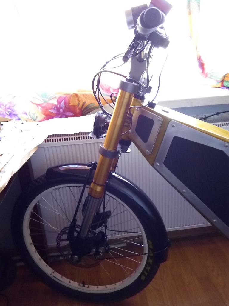

У меня вилка немного не стандартная,длинна пера 680мм ,вес одного пера 3350гм,траверсы весят около 1кг и шток с подшипниками тоже 1кг.Поэтому мне токарь выточил новый шток из алюминия и я поставил только нижний подшипник с питбайка,верхний оставил велосипедный.
Даже с "короткой" вилкой  и 24"колесом у меня от пола до руля- 107см,интересно какое расстояние у кого стоят "стандартные" перья 730мм?

ss182006
Цитироватьв этой вике хоть 100 мм хода есть? вилка с какого то очень малокубатурного пита
Хода в ней где то 140мм,просто фото с телефона,ракурс неудачный,ну и у пита колеса 14-17".
ferum
[user]ss182006[/user], это вилка от пита мелкого, или для обычного мота? Там вроде под два торм диска расчитано. У пита на 680мм я думаю хода поболее будет.
ss182006
#85
Да черт его знает,купил на ОLХ,хозяин сам не знал откуда эти  перья, в гараже у него завалялись.Еле открутил гайки,на автосервисе чуть тиски не оторвали пока открутили.Длинна ног, которые снаружи  штанов - 165мм,но на всю длинну конечно не продавливаются.У перьев диаметр ног как у пита 33мм,а штаны отличаются, в местах под траверсу 45 и 43мм,пришлось под траверсы алюминиевую ленту 1мм подлаживать,что бы перья зажимались.Но где то в интернете видел картинку итальянского какого то питбайка с похожими перьями.
