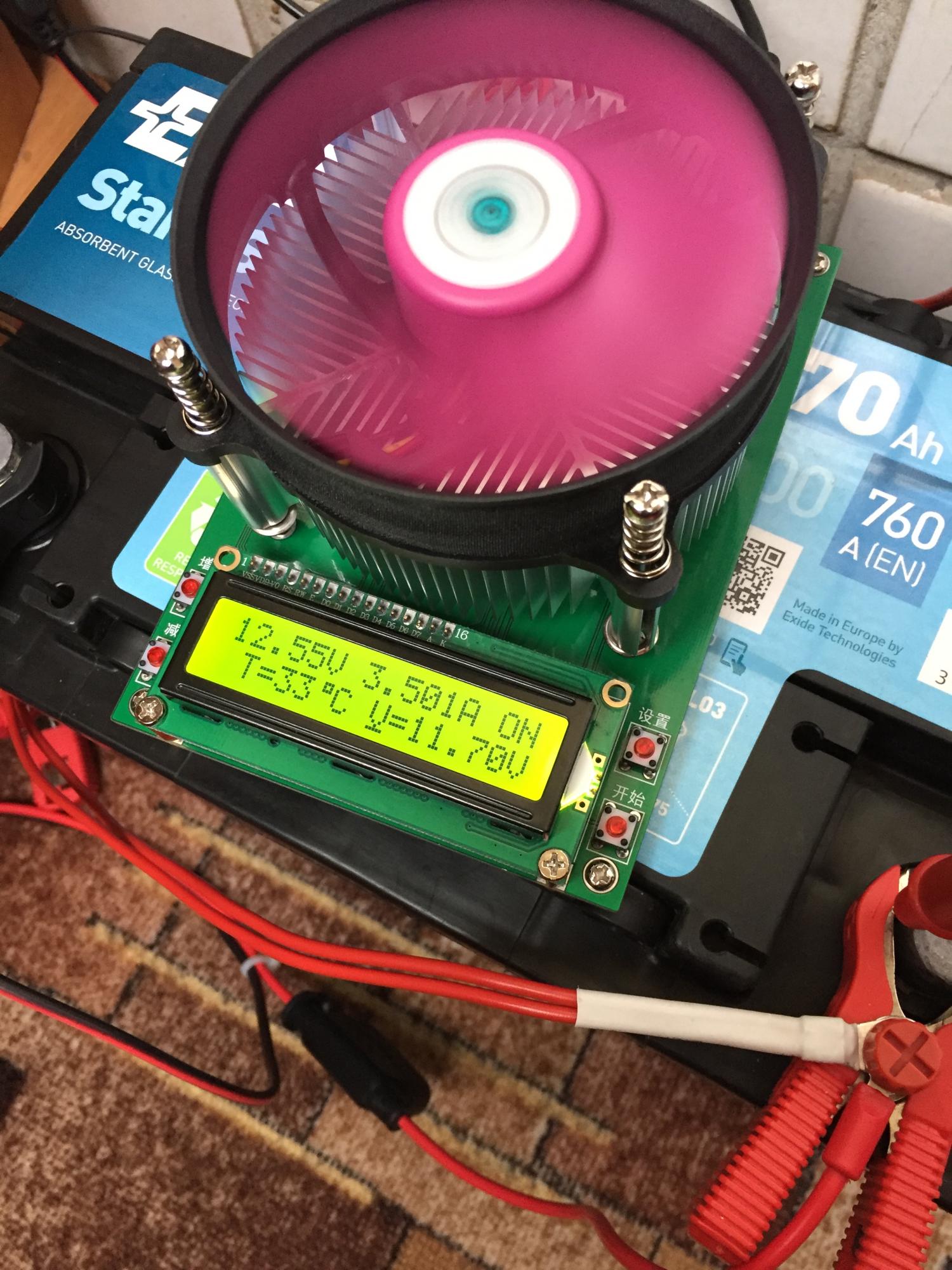

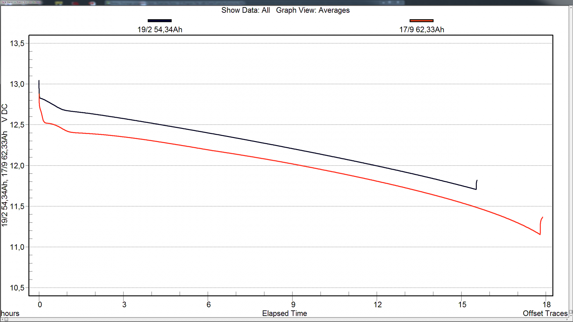

serggio
#165
Кто-то ждал график после нескольких месяцев эксплуатации АКБ.
АКБ Exide EK700 AGM 70 Ач.
Снят с авто, в субботу соврал, вчера, в воскресение, последняя поездка была в четверг - единственная за всю неделю. Перед снятием пропылесосил багажник, ведь все равно заряжать...
Но дома НРЦ показал выше 12,8 В. Дозаряжал просто ступенчатым СС, не более 30 мин, дальше просто не лезло. Без стадии CV.
Перед разрядкой отстой час с небольшим.
Первый разряд был при комнатной температуре, ок 26 С, второй (красным ок. 16 С).
Тем не менее, если бы разрядил до 10,5В батарея бы полностью отдала свою емкость даже через 7 мес. эксплуатации.
В общем развлекайтесь...
Кстати, я хочу подытожить:
Даже при нечастых поездках, AGM аккумуляторы отлично заряжаются за непродолжительную поездку!
