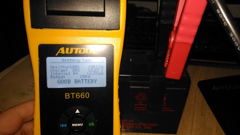

Так, господа есть практический случай который требует теоретического обоснования.
Уже не раз встречал поведение акб как стабилитрона, так вот наткнулся на такой случай.
Акб CSB HR 1234W дата на боку 2012/10/16 вынут из апс высохший напрочь, долит до умеренного увлажнения матов, подзаряжен, всего прошёл 3ктц в двух изних кипел как чайник, так как был оставлен без присмотра, так как не ожидал я такого поведения.
Напряжение которое при заряде держит акб 14,2-14,25в, как вкопанный встаёт и начинает греться и кипеть, при этом имеет остаточные характеристики - отдал  5,2ач до 10,5в током 0,5а, Rвн начальное 36мОм, сейчас 19,55 показывает тестер.

А что вас смущает в таком поведении АКБ?
Кстати, вы в каком режиме измеряли ток вашим BT660? А то чёт меня ССА смущает.
А вообще по сути это трупальдинка.
Cyberpapa
#439
Цитата: Jerry от 05 Фев. 2018 в 20:32Кстати, вы в каком режиме измеряли ток вашим BT660? А то чёт меня ССА смущает.
[user]Jerry[/user], обычный ток хорошей батареи.

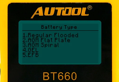

[user]Vova_n[/user], режим Нормальная батарея или AGM  ?
Вы пробовали разряжать батарею, не током холостого хода ИБП, а реальным,  хотя бы ИБП нагрузить лампочкой 40 W ?

Vova_n
Цитата: Кass от 05 Фев. 2018 в 16:55побаночно нужно его смотреть.
Пред идущие кипячения выравняли банки суперски  :-D греться начинает весь практически равномерно по всем банками при это активно газует.
Цитата: Cyberpapa от 05 Фев. 2018 в 23:27режим Нормальная батарея или AGM  ?
Ну я же написал марку акб и даже фото вложил.
Оказалось, что весь набор 96в из таких акб и все они ведут себя идентично!! я такое впервые вижу, ну одна две попадались выкидывал, что бы не мучится, а тут 8штук, ёмкость выше 50% , выкидывать жалко, не дутые не в КЗ.. пригодились бы, разобраться только надо что это и как лечить.

Cyberpapa
Цитата: Vova_n от 06 Фев. 2018 в 03:23Ну я же написал марку акб и даже фото вложил.
[user]Vova_n[/user], извините за настойчивость, я наверное слеповат и туповат, не увидел, какой тип (нормальная или AGM) батареи Вы установили при измерении.
Правильно понимаю, что в этих настройках    Вы выбрали тип батареи, переключив с нормальная батарея ?

[user]Cyberpapa[/user], Второй пункт.
Фото сделал ради отображения внутреннего сопротивления, при выборе любого из пунктов оно не меняется, это так для справки.

Cyberpapa
Цитата: Vova_n от 06 Фев. 2018 в 09:43Фото сделал ради отображения внутреннего сопротивления, при выборе любого из пунктов оно не меняется, это так для справки.
Странно, у меня (micro-2000) при выборе любого из пунктов оно тоже не меняется, но если измерять в режиме ''нормальная батарея'', то есть - не выбирать типы батарей из указанной вкладки - прибор показывает более низкое сопротивление и бОльшие токи.
Тяжело осмыслить показатели батареи, когда измерения сделаны некорректно.
