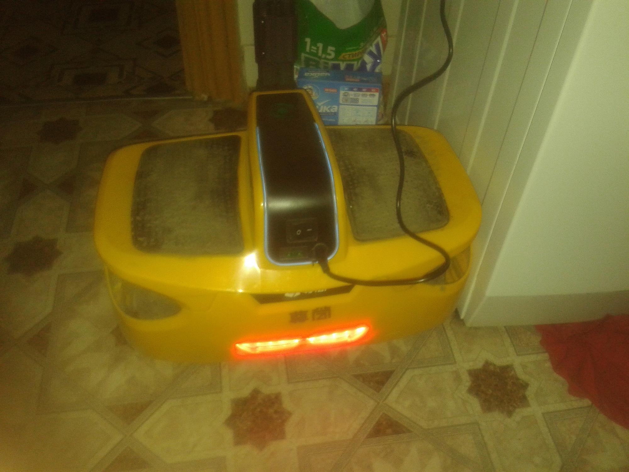

Всем здравствуйте! Есть проблема с зарядом сигвея, при покупке было 65% зарядка батареи (отображалось на индикаторе сигвея), после покатушек поставил его на зарядку, он зарядился до 56% и дальше не хочет. Отключал, потом заново, на 2-3 часа и не каких результатов. Батарея на 24V свинцово-кислотная. В чем может быть причина? Покупал сигвей новый.

Пробовал покататься на том заряде который получился, так сигвей не хочет ехать, т.е. проедет запищит, заряд отображает 0%, потом как остановлюсь, заряд восстанавливается опять до 50-55%.
Похоже, на проблему с аккумулятором. Сильный провал напряжения под нагрузкой является признаком мертвого аккума.

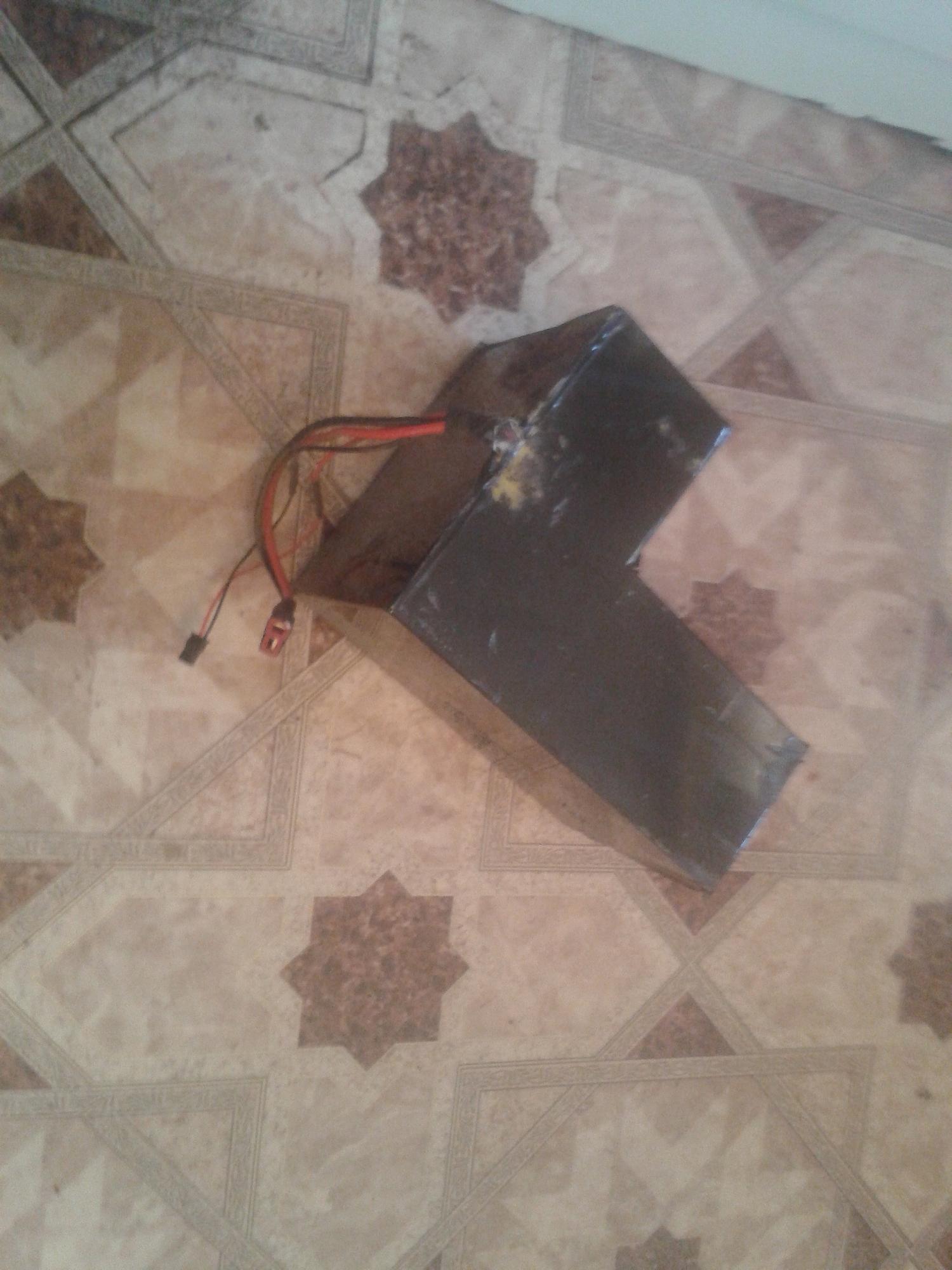

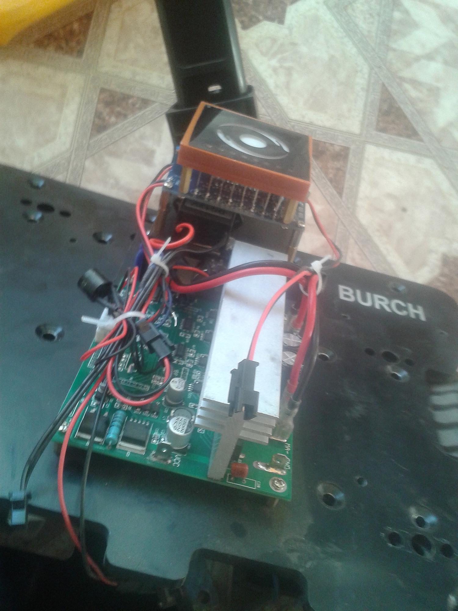

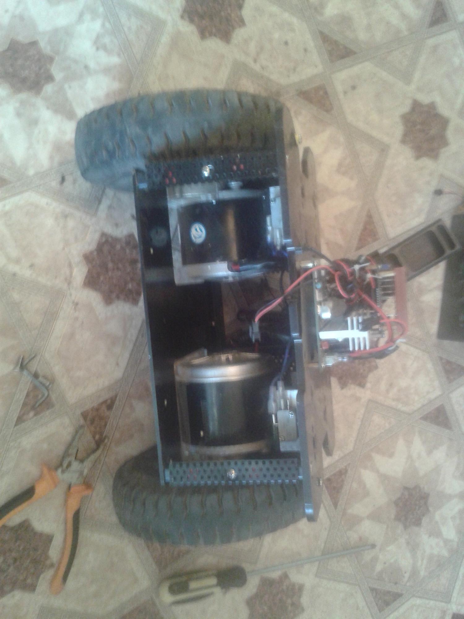

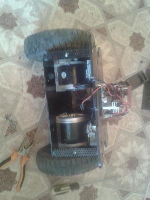

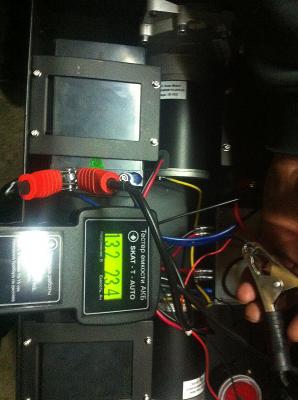

Ребята, я пошел дальше, не выдержал от любопытства и разобрал сигвей, ну снять верхнюю крышку. Одолжил тестер АКБ. Оказывается внутри стоит 3 АКБ по 12В на 14Ач! т.е. система получается на 36В и 2 движка по 36В на 1 кВт. Все АКБ соединены последовательно, так как зарядное с выходом 27-29В может зарядить эти АКБ? отсоединил провода и замерял каждую. Подучается первая - 11.3В на 5.7Ач, вторая 11.2 на 5.3 и третья 11.5 на 7.5! Я так думаю что они все севшие, т.к. до этого включил сигвей и он показал на дисплее 30% заряда. Может 3 АКБ зарядить автомобильной зарядкой и посмотреть что будет? Наверное из-за того что сигвей стоял, АКБ разрядились и зарядное не могло их оживить или надо выло оставить на зарядке на сутки? Вообщем помогайте!!!

Пробуйте зарядить отдельно. Тока больше 1,4 Ампера не давать.
Тестер есть обычный? Надо бы присматривать за Аккумом в течении заряда на всякий случай, проверять чтоб не грелся.
Это вы измеряли напряжение на выходе зарядного? Непонятное совсем напряжение! Там должно быть 42 Вольта. Или около того.
Может Вам всунули зарядку от 24-х Вольтового аппарата?  %-)

На фото видно, что емкость какае-то большая!

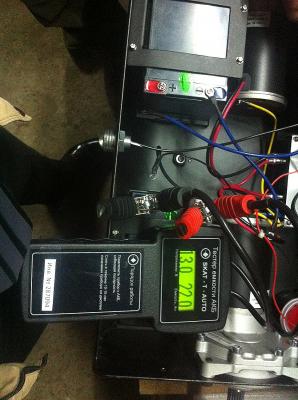

Заряжали автомобильной зарядкой? Откуда 22 А/Ч? Тестер проверен? (измеряли с отключенным зарядным от аккумулятора, надеюсь)

да, автомобильной, было сначало 4А, потом сила тока упала до 2.5А, тестер проверен, почти новый и конечно  с отключеной зарядкой, вот фото зарядки которая шла в комплекте...

Правильно думаете!!! Зарядка на 24 вольта (то есть для двух аккумуляторов; ~ 28 вольт на выходе)
Ищите зарядку для ТРЕХ. ( ~42 вольта); и на такой же ток. И  будет вам счастье. :-)

Да, я уже понял, автозарядка сгорела по ходу... но акумы зарядились. Стояли сутки и после... емкость немножко снизилась до 19А. А теперь задача найти другую зарядку для сигвея или может эту можно перепаять, я слышал что это возможно или нет?
