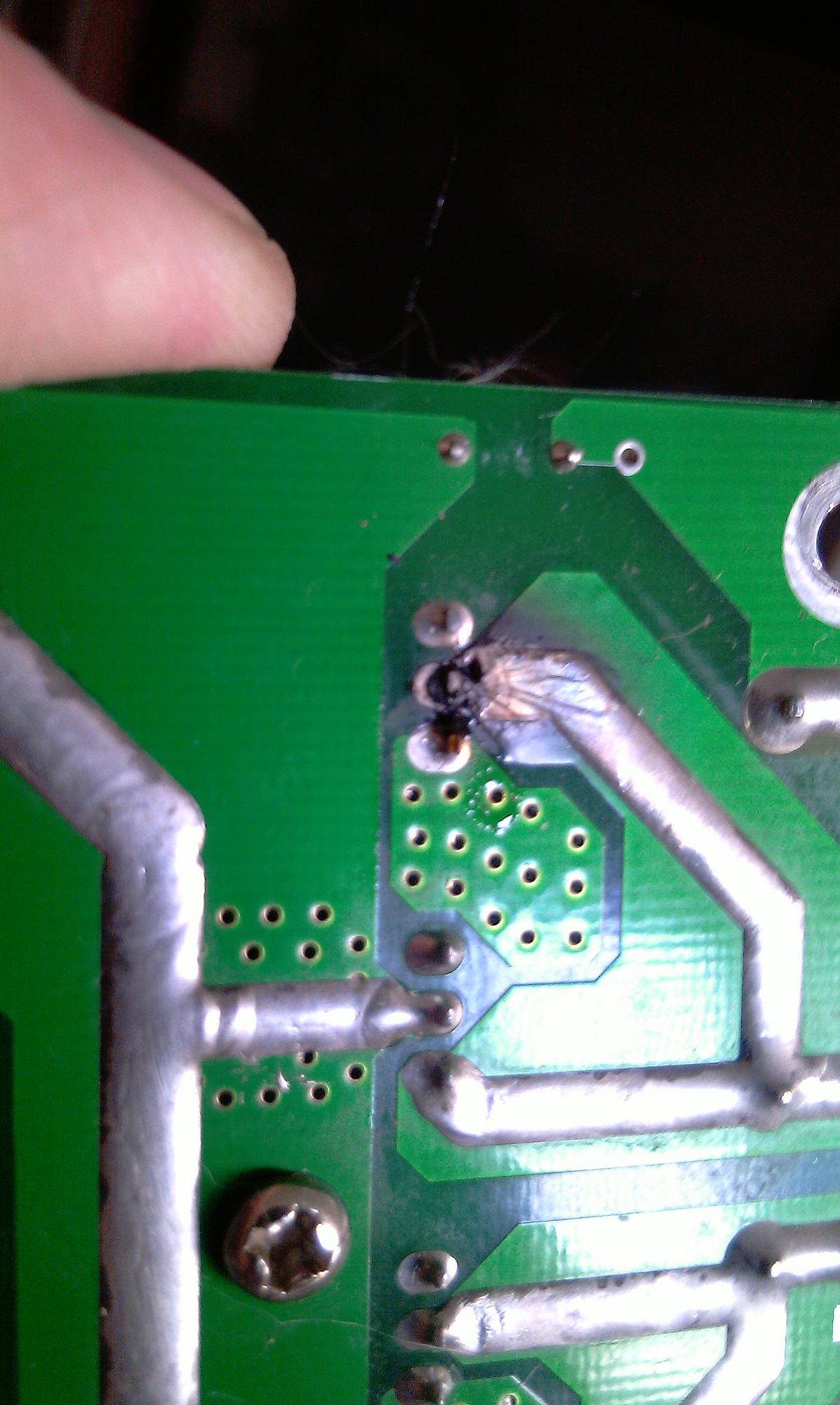

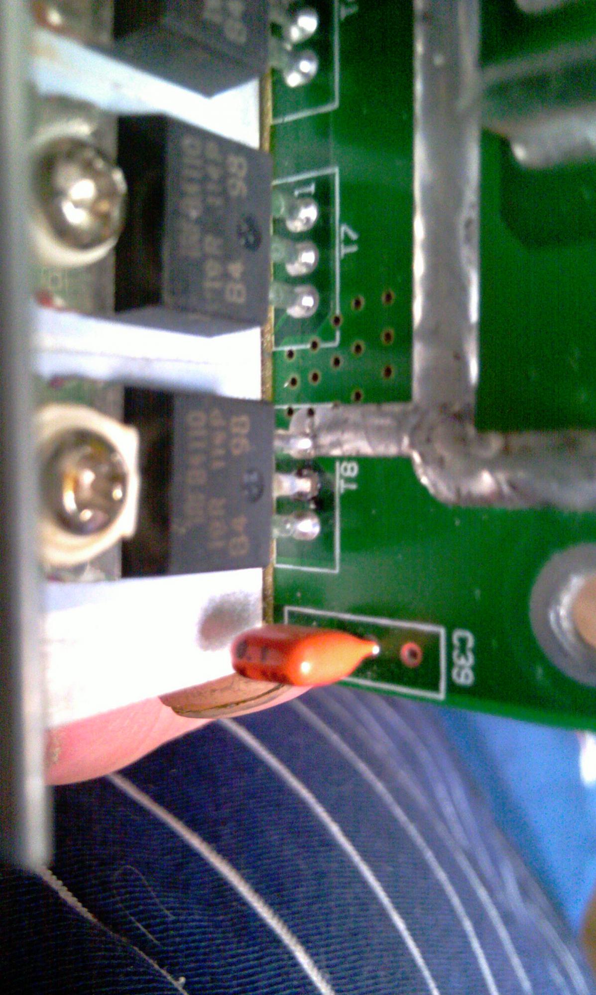

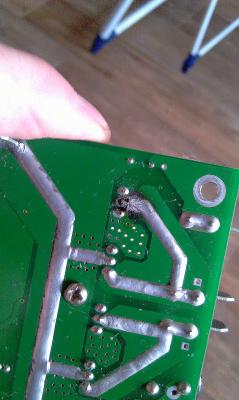

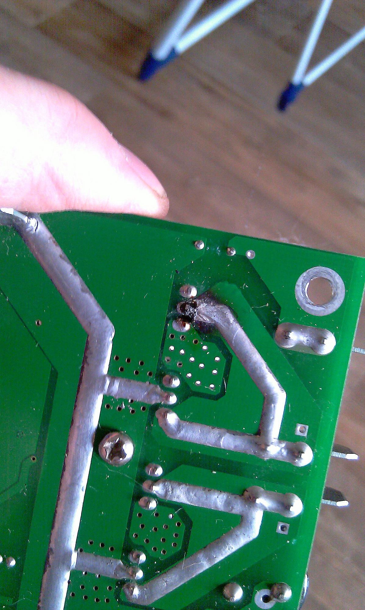

Здравствуйте. Есть китайский сегвей FreeGo, который неожиданно скинул жену (перелом пальца ноги и растяжение кисти руки), при этом не отключился и дальше спокойно поехали кататься. Начал тестировать- гонять в хвост и гриву, спалил два предохранителя и, в конце концов завонял блок управления и закрутилось левое колесо назад. Вскрытие показало, что сгорели 2 полевика и обуглилась плата. Встал вопрос - может ли непропай быть причиной всех бед? На фото хорошо видно бороздки от огня.24 вольта, предохранитель - 50 А. 2 мотор-редуктора по 600 ватт.

Выдвигать дистанционные предположения относительно первопричин - это как гадать на кофейной гуще. Судя по симптомам предположение о непропае может быть верным. Там где плохой контакт и может возникнуть повышенное выделение тепла. Однако сгорели ключи в результате тестов, когда гоняли в хвост и в гриву, в тот момент и сработали предохранители. Но истинная причина теперь вряд ли будет установлена на 100%. Если после замены ключей и качественной пайки, проблема возникнет снова в том же месте, тогда можно грешить на кривое управление ключами или еще что-то. Я бы полез осциллом туда, чтобы получить более полную картину.

В том месте где дорожка горела, лучше усилить все. Добавить медную шину (или медный провод диаметром хотя бы 1мм) поверх дорожки, прямо на ножку стока ключа, чтобы устранить похожую проблему в дальнейшем. Ну и желательно проверить омметром сопротивление между выводами при выпаянном ключе. Горевшая плата может добавить свои мостики проводимости, которых раньше не было.

Вчера поменял ключи, при этом тот,который выгоревший прозванивается, "как живой", после, естесвенно, все промыл, прозвонил. Но, после подключения сразу сгорел предохранитель и опять соседний ключ. Причем без нагрузки. И чипрезистор 4,7 ОМ тоже пробит, драйвер, вроде живой. Возможно - перегрел,усиливая дорожки или что-то недоглядел. К сожалению. не так сильно силен в электронике, паяльником и мультиметром пользуюсь уверенно. В разумных для меня пределах.

Да трудновато в таких условиях. Нужно смотреть что на затворах творится. Без осциллографа трудно очень будет разобраться. Похоже на сквозняк в полумосте. Драйвер, или его подобие может ерунду на затворы давать. Осциллограф нужен и смотреть, что творится на затворе конкретно каждого ключа.
