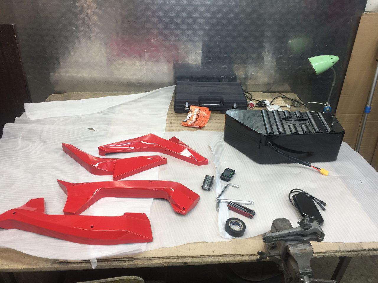

По прежнему много работаю и времени маловато, но сегодня выдался почти выходной и завтра наверное тоже будет свободный день, так что хочу представить вашему вниманию новое обновление Пегаса 2.0:
Сегодня мы вот это:
Будем ставить вот сюда:

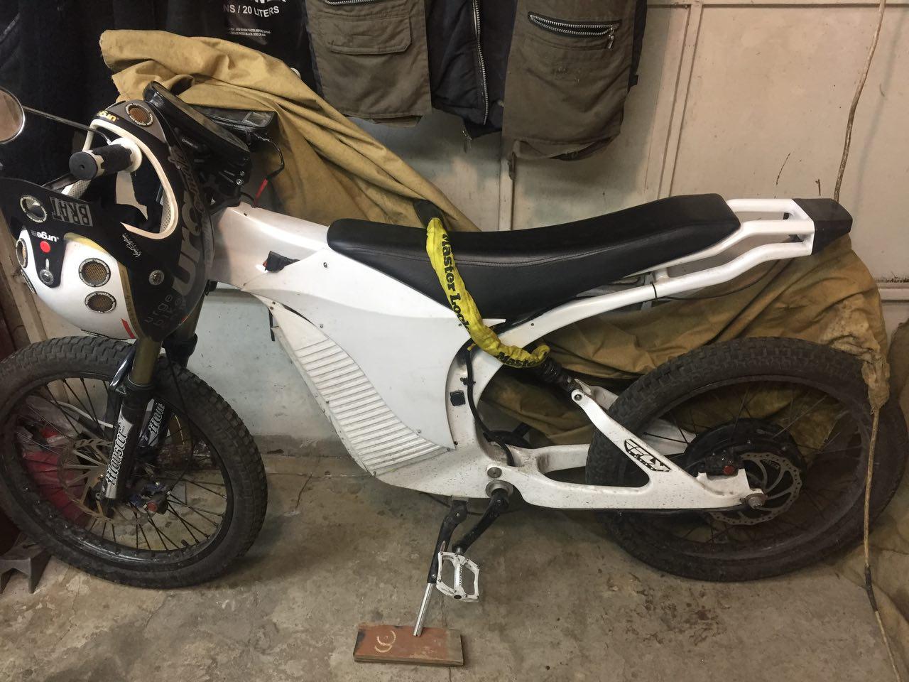

Не новость что у спарты было хреновастенько с боковыми крышками батарейного отсека.
Батарея у меня шире штатной. Шире самой рамы. Батарейный отсек спарты рассчитан на батарею в 1,7квтч, по крайней мере в первой своей комплектации спарта поставлялась именно с такой батареей. У меня же батарея >3 квтч. Так что ей тесновато.

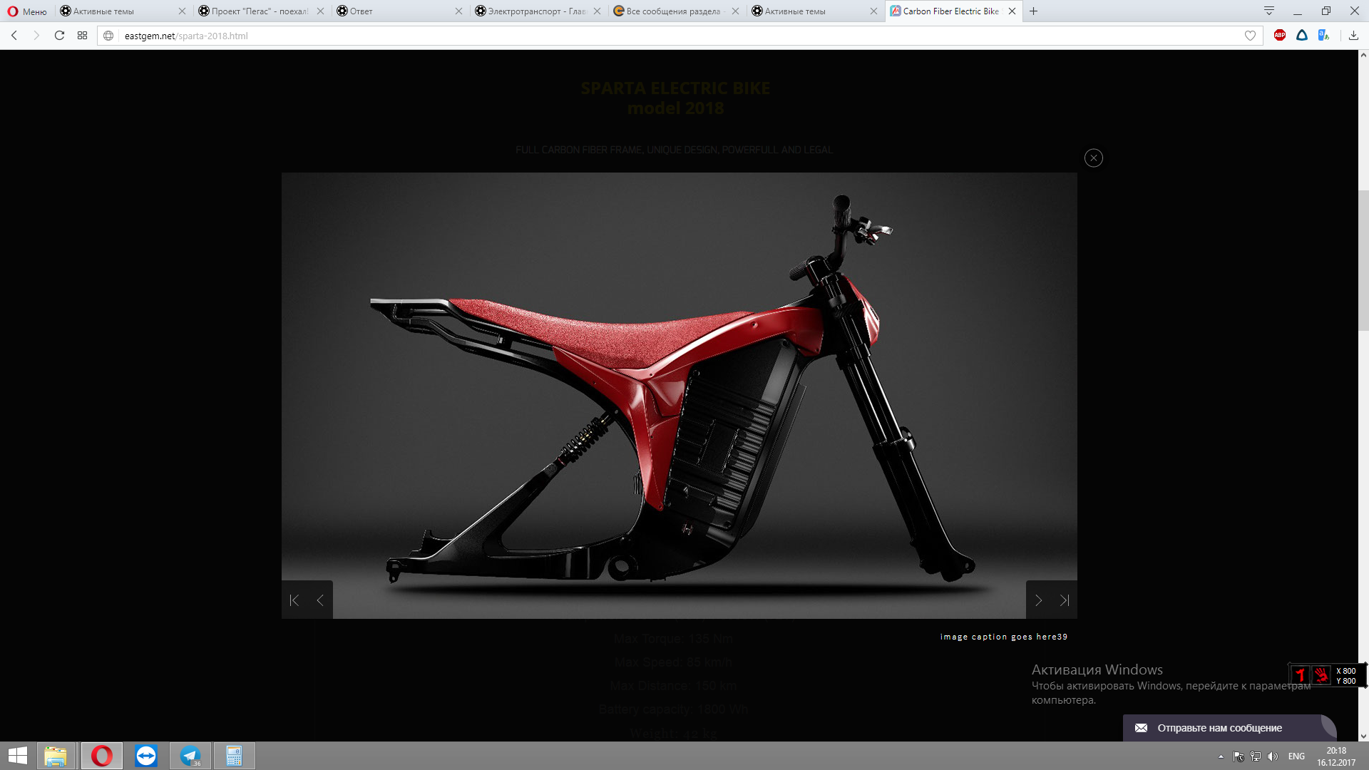

Периодически проверяю сайт истгема. И зайдя однажды увидел это чудо:
ООО! Ребят... у меня аж привстал от созерцания этого...
Вобщем тут же стал осаждать производителя на тему продажи комплекта этих крышек. Оказалось это только модель и крышки ждать надо еще пару месяцев, а сезон то проходит! (дело было в июне/июле месяце 17-го).
Ну вобщем пришел сентябрь. сезон близился к концу, погода портилась как и настроение от езды по влажным и мокрым дорогам...
Но тут Алексей отписал мне что готов отправить комплект крышек с батарейным боксом.
Да, оказалось что это не просто новые боковые крышки, а целый ШИРОКИЙ батарейны бокс с декоративными накладками на раму, которые придадут ей стремительности, брутальности и красоты. Короче оплатил и приготовился ждать. Ожидание длилось долго - долгая история со знакомым который застрял в китае по делам и привез мне мои цацки аж через месяц от предполагаемого срока.
А тут морозы уже и как бы не до велика. Вобщем цацки еще месяц лежали у меня на работе. Сегодня вот свершилось чудо: случился перебой с поставками и у меня образовалось пару выходных. Я цацки в охапку и в гараж, пристраивать примеривать. Ну и вообще нужно провести ТО своему коню и подумать над апгрейдами.

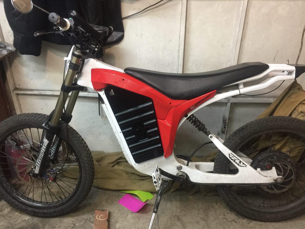

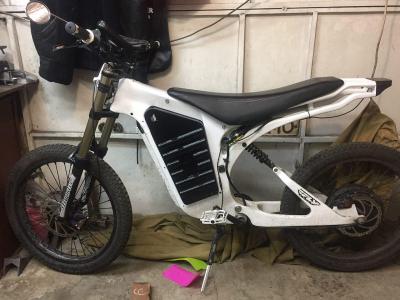

Долго не телился. Скинул старые крышки, скинул провода и всякие рюшки и примерил сначала половинку бокса:
Встало отличненько.
Подкинул декоративные панели ака "пластик":
Пока не закреплял а прост притулил посмотреть сойдутся ли посадочные и вообще как оно будет. Вид конечно не такой эпичный как на сайте производителя, из за рпакурса, освещения и прочего. Но уже вид совсем другой!
Поставлю рядом фоточки
Отдельный обзор батарейного бокса делать немного лениво. В целом неплохо.
Плохо то что моя батарея не лезет миллиметров на 10 в бокс и меня ждет долгий нудный процесс "доработки напильником"
