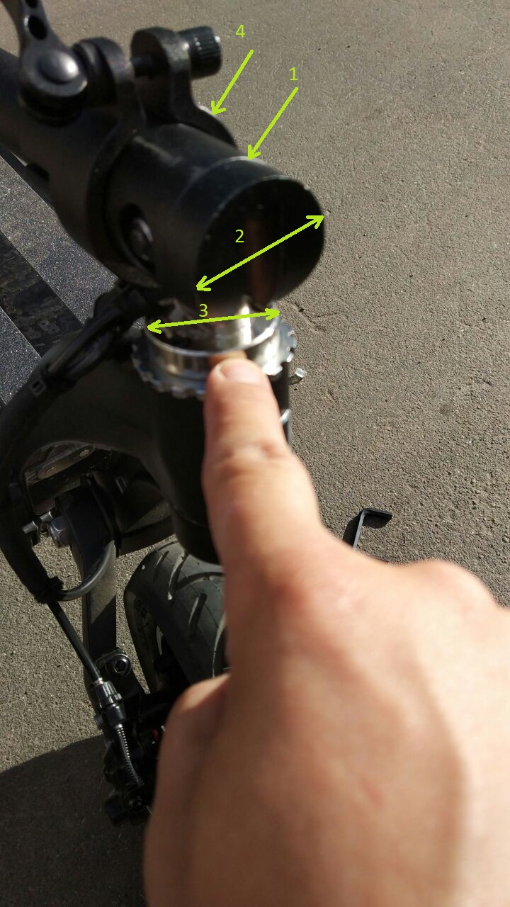

Еду сегодня как обычно, и вдруг чувствую, что руль у меня немного ходит вперед-назад. Остановился, подергал его. Блин, ходит, сантиметра на два. Я в шоке, стою пытаюсь нащупать нижний болт, не открутился ли он там, пытаюсь понять от чего люфт. И тут я вижу, что фиксирующее стойку кольцо то у меня на сантиметр выше чем нужно.  :facepalm: Короч, видимо дергал за руль при езде и оно съехало. Открыл его, протер место крепления от какой-то там пыли, поставил как нужно, затянул. Подергал за руль, покачал. Всё идеально. Люфта нет.  :wow:  Вообще я не так часто это кольцо открываю. Руль не складываю. Первый раз так за всё время само съехало. Зажато было очень крепко. Подтянул ещё.
Dualtron 2 EX+ (весна 2017)
АлександрМ
Цитата: electro05 от 27 Июль 2017 в 18:08
фиксирующее стойку кольцо то у меня на сантиметр выше чем нужно.  :facepalm: Короч, видимо дергал за руль при езде и оно съехало. Зажато было очень крепко. Подтянул ещё.

Цитата: electro05 от 27 Июль 2017 в 18:08Еду сегодня как обычно, и вдруг чувствую, что руль у меня немного ходит вперед-назад. Остановился, подергал его. Блин, ходит, сантиметра на два.
У меня, как и у некоторых он так ходит из коробки, причем не только на ультрах(сегодня наконец то осилил всю ветку, знаю что говорю). Причем не понятно почему не у всех.
Там конструктивный деффект на сколько я понял - зажимное кольцо одного диаметра, а два других диаметра (шток, выходящий из рулевой стойки, и шток руля немного различаются), в связи с чем кто-то из форумчан даже подкладывал разные материалы под кольцо.
Цитата: electro05 от 27 Июль 2017 в 18:08И тут я вижу, что фиксирующее стойку кольцо то у меня на сантиметр выше чем нужно.  :facepalm: Короч, видимо дергал за руль при езде и оно съехало.
Вот подкладывание всяких прокладок как раз к такому и может привести, т.к. изначально в нижней части руля выточено под зажимное кольцо место чуть меньшего диаметра чем остальная часть штока, которое должно исключить любые перемещения кольца вверх.
Цитата: electro05 от 27 Июль 2017 в 18:08Открыл его, протер место крепления от какой-то там пыли, поставил как нужно, затянул. Подергал за руль, покачал. Всё идеально. Люфта нет.  :wow:
Везёт. Самый первый косяк ультры мной обнаруженный сразу в магазине (подумал разберусь, подкручу) - как раз очень серьезный люфт руля в механизме складывание.
В этой ветке нашел фото, на котором видно и бортик(1) для того, чтобы хомут(4) не сползал вверх, и обе поверхности(2,3), которые скорее всего разного диаметра.
Так вот диаметры 2 и 3 скорее всего не одинаковые (не успел померить перед тем, как сдал в ремонт). Либо внутренний диаметр хомута 4 не соответствует диаметрам 2 и 3 (а может он перевернут?). Что печально сказывается в виде сильного люфта рулевой стойки.
