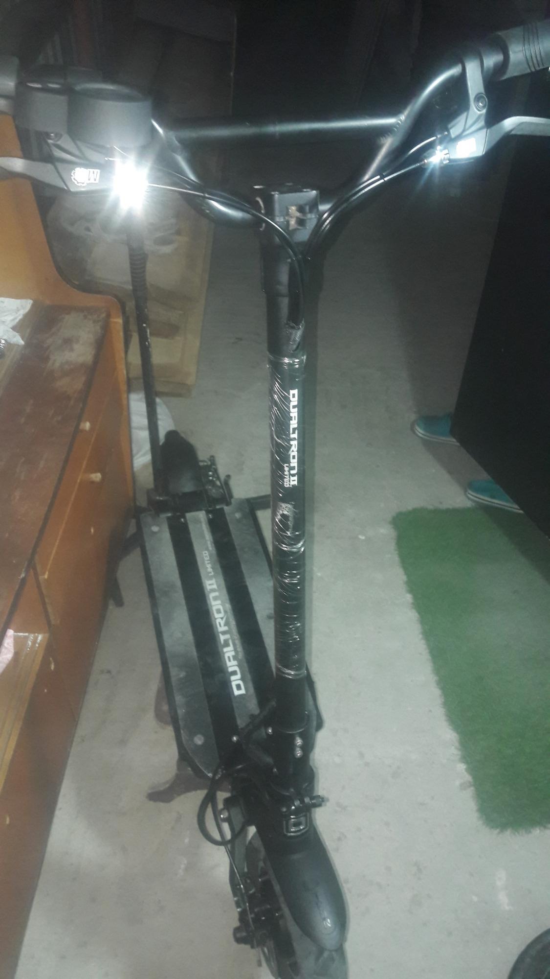

Ппц. Списался с поодавцом. Он сказал что сейчас все каты косячные. ( не мог раньше) ультры едут 60км/ч. Что делать ни кто не знает. Старый курок может попробовать поставить?

Что вы распереживались. Инструкцию перевести сначала надо. Писали же в этой теме ранее, что теперь все дуалтроны идут с завода с программным ограничением скорости, но пользователь может в настройках снять это ограничение. Нужно только понять какие пункты меню теперь за это отвечают.  Это либо у экодрифта или русамоката запрашивать перевод хотя бы на английский с завода, ведь они скоро привезут новые партии дуалтронов, либо идти к любому институту, ловить корейцев и подсовывать им эти листы с просьбой за немного денег сделать перевод. Может они и за так переведут устно. Главное понять смысл каждого пункта меню, а дальше цифры уже подбором выставить можно.

Дуалтроны не косячные)) В новой партии, которые поставляются с августа все настройки сбиты.
Как минимум нужно P0 установить на 10 или 11 (в зависимости от размера колес)
Значение Р2 установить на 15
Р8 - 100
И будет показывать более-менее правдивую скорость.

[user]TopScooters.ru[/user], ну этим вы только скорость подкорректируете. Не силы не динамики это не даст.
А что настраивает Р2?

Думаю паниковать рано. Надо подождать инструкции. Вероятно включен программный ограничитель тока.

[user]TopScooters.ru[/user], меняю Р2 с 10 на 15. Скорость по казывает на25 км меньше. ( на холостых) было 73 стало48

Конкретика настройки Р2 до конца не понятна, но на фабрике говорят оставить его на значении 15.
А скорость и динамику ограничивает настройка Р8, это значение нужно ставить на 100
Проверьте настройки Р0 и Р8

[user]TopScooters.ru[/user], Р0 9. Р8 100

Но значение Р0 это диаметр колес.

[user]TopScooters.ru[/user], да с настройками все уже понятно. Три месяца пользования лтд. С новыми меню вчера тоже разобрались. Теперь не ясно что дает Р9? Раньше был рекуп. У него три положения. Изменений от переключения не заметно.
Добавлено 13 Сен 2017 в 08:15
Он просто слабый. Не едет. Я не думаю что настройками можно сильно поменять. Тут придется методом тыка)))) для начала старый курок поставить. А еще раньше проверить бы мощность колес. Дейтвительно ли 800вт? Возможно это сделать?
